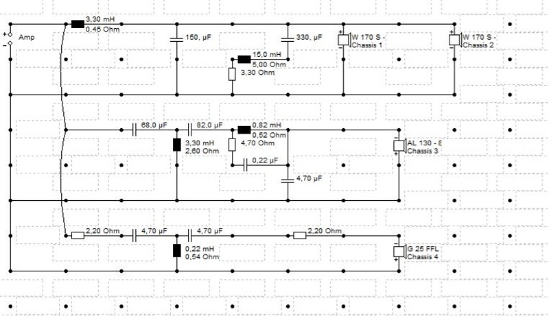

                        Simulation mit dem AL130 und dem vorhandenen Hochtöner G25 FFL.
                        Gruß Rainer

                          Erstmal danke für die Mühe. Muß jedoch drauf hinweisen das ich noch keinen Hochtöner habe, wie oben bereits beschrieben!

                              bezügl. des noch zu bestimmenden Hochtöners:
                              warum G20SC?;
                              die G25FFL passt da, bei sehr moderatem Aufpreis, schon rein pegelmässig viel besser, zudem sollte sie dank grösserem Durchmesser abstrahlungsmässig noch raumfüllender sein als die respektable G20SC.
                              Würde ich als Laie zumindest vermuten.
                              Und RainerG sieht es, seinen Simus folgend, auch so
