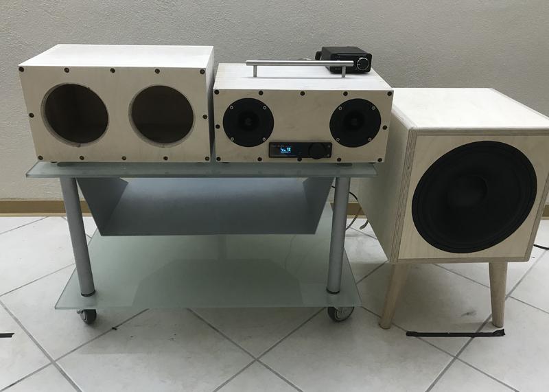

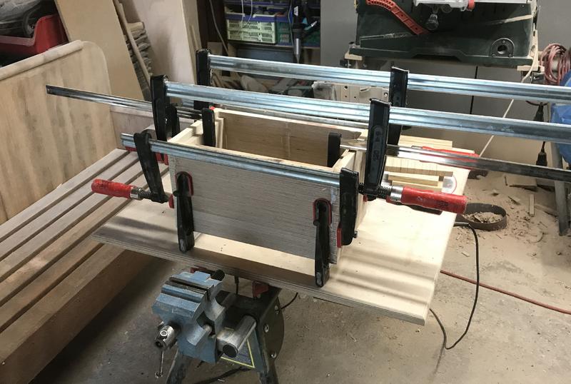

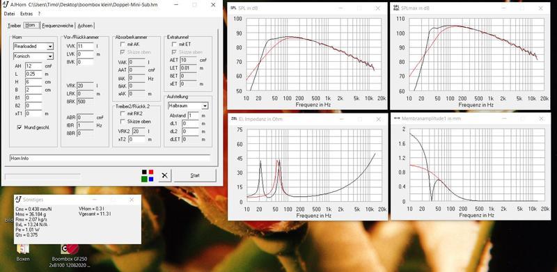

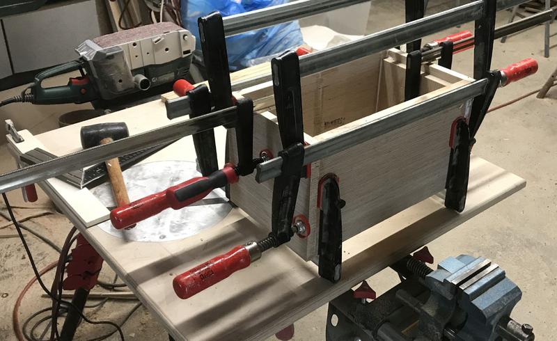

                anbei der Projektstand des Doppel-Mini-Sub
                ein paar Bildchen
                die AJHORNDATEI kann ich leider nicht anfügen, deckt sich aber ziemlich mit der Boxsimdatei. Länge des Kanals 25 cm mit einem Querschnitt von 12 cm2, Innenvolumen 11 Liter mit zwei Chassis. W130X. Aktuell spielt noch der GF250-Sub in 27 Liter CB. Dieser soll durch den Doppel-Mini-Sub ersetzt werden.
                  • 9204
                  und noch die Simulation im Bild:
                  übrigens sieht man schön den Unterschied in BR und CB, Gruß Timo

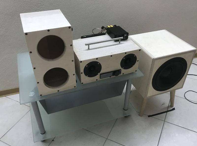

                        Nochmals, vielleicht habe ich es nicht deutlich genug geschrieben. Die boombox ist das Teilchen mit den b80. Diese ist transportabel.
                        Im heimischen Einsatz steht dann ein sub zur Unterstützung. Und dies ist der minidoppelsub. Dieser ist also NICHT mobil.
                        Meine Freundin hat es sich nämlich anders überlegt und möchte nun die boombox Variante drei, plus sub fürs Wohnzimmer. Hauptsächlich für das hören von Radio über Internet. Sie hört gerne SWR4! Schlager und so Zeugs. Wir haben beim Hören des böhmischen Traums entschieden einen sub zu machen. Denn ohne hört man keinen Bass, auch die Posaune ist kaum wahrnehmbar ohne sub.
                        Und da meine Freundin sehr moderate Lautstärke hört ist diese Kombination mehr als ausreichend.

                          Irgendwie schafft man es nicht den w130x höher abzustimmen. Man gewinnt dadurch kaum noch maxpegel. Ich finde dies ein guter Kompromiss. Übrigens, deutlich höher abgestimmt als der originale sub von Visaton. Der meine ich 7,5liter hat und noch deutlich tiefer geht.

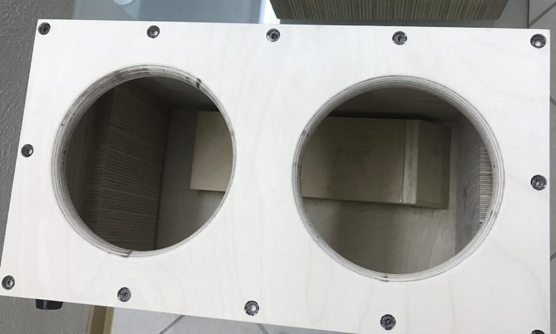

                                Gutes Teil, aber zu spät. W130x wurde donnerstags bestellt und ist gestern gekommen, dann habe ich auch gleich die fräsung des Durchbruchs gemacht, wie schon geschrieben, von hinten.
                                Der w130x ist ein wirklich niedliches Teil.
