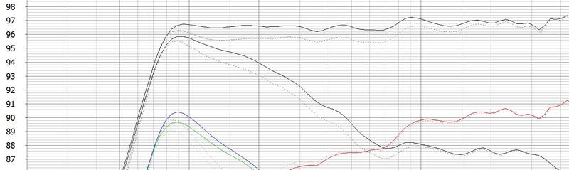

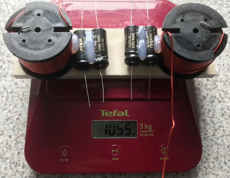

              nachdem ich mal wieder sehr viele Freunde um mich kümmern, danke Jörg, ist eine weitere Entscheidung zu fällen, ... Jörg hat mir sehr schnell ein Pärchen der Wunsch-Spulen geschickt, die haben 1.5 mH und haben einen Widerstand von um die 0,3-0,4 Ohm, also genau was die Simulation voraussagte dass man wenig Grundton verliert, ... Eine Spule die ich noch hatte eine 1.65 mH Spule mit 1 mm Drahtquerschnitt hat gemessene 1,1 Ohm.
              Die Bilder sprechen mehr als tausend Worte, es sind rund 500 Gramm mehr: was würdet ihr tun, welche Spule würdet ihr nehmen?
              ich habe natürlich erst jetzt gemerkt, als ich die Spulen in der Hand hatte, dass sie extrem viel Gewicht mitbringen, und eigentlich komplett gegen das ist was das Gesamtkonzept aussagt, transportabel!
              ich werde mal gleich den Unterschied in der Simulation sichtbar machen, vielleicht wird die Entscheidung dann wieder leichter.

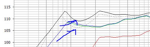

              edit, Simulationsvergleich:
              1,5 mH 0,4 Ohm und 220 µF gegen 1,65 mH 1,1 Ohm und 330 µF ; ganz groß rausgezoomt

                  ich habe mich entschieden, die Vorteile der Spule mit niedrigem Widerstand hat auch im möglichen Maxpegel einen entscheidenden Vorteil:
                  ich denke am Ende muss das Gesamtkonzept zeigen was die Einzelmaßnahmen gebracht haben. 500 Gramm mehr für 1 db mehr Kennschalldruck über einen sehr weiten Bereich, und fast unglaubliche 3 db mehr Maxpegel bei um die 100 bis 200Hz. Es zeigt mir aber auch, dass ich drauf achten muss so wenig wie möglich Kabellänge zu erzeugen und dass dieses mal etwas dickere Kabel genommen werden müssen.
                  Ich möchte im Nachgang die Box auch mit Akku nachrüsten, also alles was ich jetzt mache um den Kennschalldruck zu erhöhen geht auch direkt in die Laufzeit der Box.

                          nachdem heute "früh" morgens mit dem letzten Zwischenschleifen und Aufbringen der letzten Schicht beendet wurde, geht es nun an die Weiche, und da hatten ich ja gestern nochmals in mich gehört welche Variante ich zunächst aufbauen möchte, ... es ist die schwere Variante aus 1.5 mH Spule 1.4 mm starker Draht und somit gemessenen 0,34 Ohm Widerstand, dazu anstatt 220 µF Elko zwei 100er, welche allerdings im Doppelpack selektiert auf um die 210 µF kommen. (ich lasse mir noch etwas Platz auf dem Weichen-Brettchen für eventuelle Hochpässe und eventueller Hochtonkorrektur bei 7 kHz, ...)
                          Ich habe mir gestern intensive Gedanken über die Transportfähigkeit der Boombox gemacht, ... ich denke drüber nach einen "alten" Gürtel als Henkelersatz zu nehmen und diese seitlich anzubringen. Hierzu benötige ich den Masseschwerpunkt der Boombox in Summe, ... Alle Chassis, Weichenbauteilen und Holz-Verstärkungen im Inneren der Box sind mehr in Richtung Schallwand, sodass die Box etwas Kopflastig nach Vorne ist, sprich die Verankerungspunkte des Lederriemens (Gürtel) sind doch sehr weit in Richtung vorne oben. Hätte ich jetzt CAD sprich CATIA könnte ich mir den Masseschwerpunkt dort ausmessen, so muss ich ihn irgendwie Experimentell ermitteln.
                          Nachdem ich jetzt weiß wie schwer die Weiche genau wird und ich die Beschichtung komplett aufgetragen habe, kann ich morgen sehr genau abschätzen wie schwer in Summe die Boombox wird. Bin selbst schon sehr gespannt. Ich habe zwar 750 ml PUR-Lack gekauf, davon aber wieder jede Menge runtergeschliffen, sodass das Rohgehäuse geschätzte 6kg hat, mit Weiche und Chassis und einigen Kabeln werden es leider etwas mehr als 10kg. Aber ich denke dies ist noch sehr gut transportabel.
