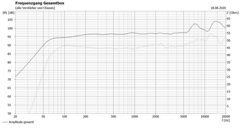

      da die kleinen B80 von der Restebox übrig sind, wollte ich unbedingt etwas damit machen, ... nach langem hin und her, das Teilchen ähnlich aufzubauen wie die Boombox GF200 2xB100, habe ich dann doch umgeplant und mir was noch "kleineres" überlegt. Ich habe mir viele Restholzstücke zusammengesägt, in 2 cm Breite, sodass ich rund 35 cm lange Stücke hatte. Dann habe ich "ein" Brett aus diesen Reststücken zusammengeleimt und über Nacht aushärten lassen, schlussendlich war das Brett rund 35 x 62 cm, somit waren die beiden Seitenteile, Deckel und Boden definiert. Das alles lief gestern. Heute habe ich dann die Dimensionen der Box festgelegt, die besondere Problematik war die Rechtwinklichkeit der Box. Diese ist mir dann doch sehr gut gelungen. Nach Aufleimen der Frontplatte, quasi die Schallwand, und einer zwei Stunden Schleifarbeit entstand die Box in ihren Rohmaßen: 33x20x21,5.
      Die akustische Abstimmung entstand im Groben vor gut drei Jahren am Rechner anhand vieler Simulationen, ... ich wusste dass der B80 in einer 4 Liter BR sehr gut funktioniert und mit einem Hochpasskondensator ist auch noch ein Subsonic integriert.

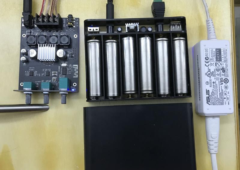

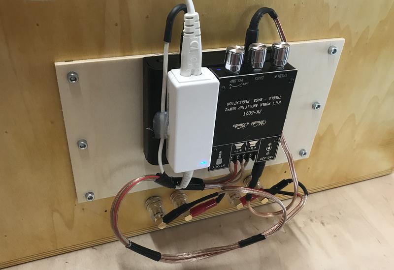

                      ich arbeite ja noch dran eine für mich akzeptable elektronische Lösung zu finden, ich erinnere: aktuell läuft die Powerbank plus 2x100 Watt Class D Verstärkerlein, ...
                      ich suche trotzdem noch ständig nach sehr günstigen Alternativen, ... und ich habe etwas gefunden: und zwar in Verbindung mit den aufbereiteten Lenovo-Akkus
                      Akkugehäuse
                      und hierzu noch ein günstiger Class D mit 2x50Watt incl Bass und Höhenregelung
                      Verstärker
                      den gibt es auch in 100 Watt allerdings ist dies an meiner Boombox absolut nicht notwendig:
                      2x100W
                      dies sieht dann zusammen mit einem "alten" Asus Netzteil so aus:
                        • 9211
                        aktuell noch in Prototypenstadium
                        ich möchte wissen wie lange eine Ladung hält und habe deshalb eine Prototypenanordnung hinten Gewählt , ... und ich möchte wissen wie das mit dem Laden funktioniert.

                              Interessant. Wie viel Spannung liefert das Netzteil? 12V?
                              Weil,
                              Leistung der Leistung:
                              15W*212V, 8 Ohm
                              30W*2 12V, 4 Ohm
                              20W*2 19V, 8 Ohm
                              40W*2 19V, 4 Ohm
                              30W*2 24V, 8 Ohm
                              50W*2 24V, 4 Ohm
                              würde dann ja heißen das Du mit 15W-30W unterwegs bist und das schon gut laut wird.
                                • 9211
                                Die Box braucht ganz wenig Leistung um laut zu spielen. Es sind genug Simulationen angehängt. Und es gibt diesbezüglich einige Posts.
                                Das Netzteil hat 3 ampere und 12 Volt.
