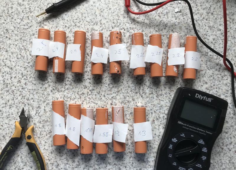

    Ich habe gelesen, die letzten 10 % sind sehr stressig für die Lion Akkus.
      • 3529
      Das ist richtig, zumindestens sollte man die Akkus nicht über einen längeren Zeitraum vollgeladen lagern. Wenn man sie vollädt, und danach direkt wieder in Gebrauch hat, ist es nicht so beansppruchend.
      @Timo. Wenn dort eine Zelle nur noch 1,5 Volt hat, ist es viel zu wenig!
      Bei Lithium-Ionen-Akkumulatoren führt eine Tiefentladung auf unter 2,4 V zu irreversibler Schädigung und zu Kapazitätsverlust. Sinkt die Spannung einer Zelle auf unter 1,5 V, sollte sie nicht mehr verwendet werden. Es ist sehr wahrscheinlich, dass sich Kupferbrücken ausgebildet haben, welche dann zu einem Kurzschluss führen. In diesem Zustand wird die Zelle instabil und erhitzt sich sehr stark, wodurch Brandgefahr entsteht. Tiefentladene Lithium-Ionen Akkus sollten aus Sicherheitsgründen nicht weiterverwendet werden.[14]
      https://de.wikipedia.org/wiki/Tiefen...g#Lithium-Akku
      Die unterste Spannungsgrenze liegt bei 2,5 Volt. Darunter wird die Zelle beschädigt. https://www.elektronik-kompendium.de...au/0810281.htm
      Meiner meinung nach, sofort irgendein Ladegerät kaufen, was ich beschrieben hatte für 20 Euro, wo Du immer 2 Zellen einzeln aufladen kannst, die Zellen die am tiefsten entladen sind zuerst, bis alle voll sind, und dann an einem sicheren Ort aufbewahren, in einem Stahleimer, auf dem Balkon oder so, aber isoliert, und sehen, ob etwas passiert.
      Also, um ehrlich zu sein, ich hätte da jetzt etwas Angst, das da irgendwann eine Zelle hoch geht.

              ich meine ich kann es mit den oberen sechs (die von links nach rechts) doch noch probieren: diejenigen mit äußerlichen Beschädigungen lasse ich weg.
              Man sieht eindeutig welche ständig genutzt wurden, dies ist das untere Sechserpack, das obere neunerpack wurde nur einmal auf Reisen auf einem langen Flug genutzt und dann nicht mehr, ...
              @ubix: ich würde so vorgehen wie du gesagt hast, zuerst alle laden und dann schauen was passiert.

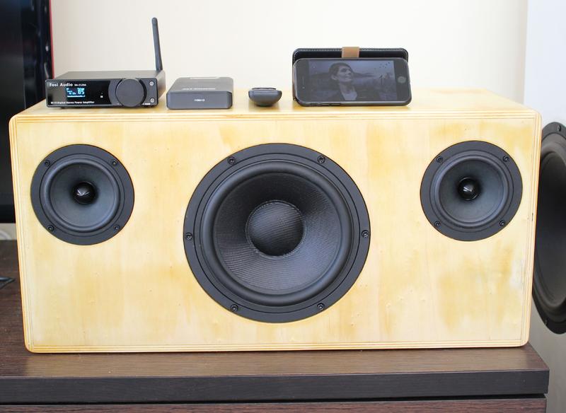

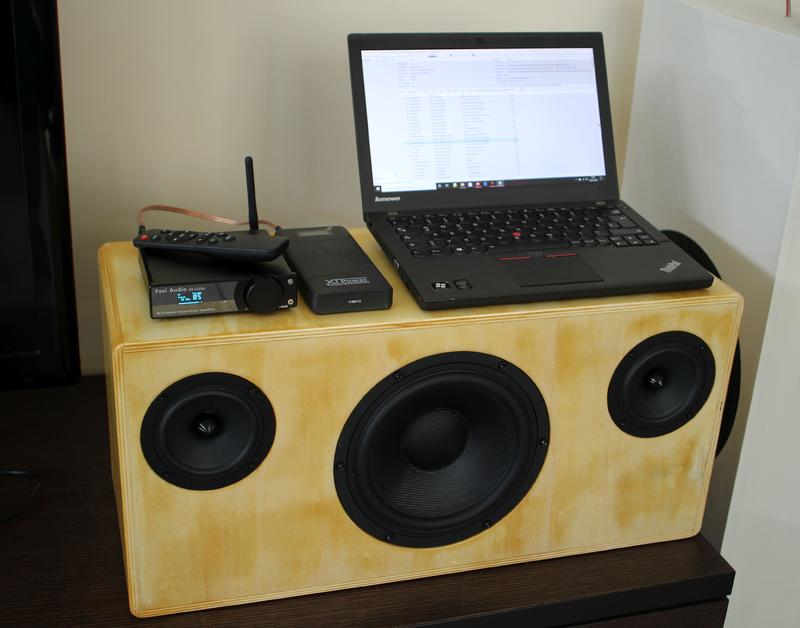

                        ja, die Powerbank spielt seit genau 10 Uhr in 85 von 100er Lautstärke, also durchaus sehr laut, (mit rund 2-4 Watt) jetzt um 12:35 hat sie immer noch 85 Prozent Ladezustand, nachdem ich sie heute morgen komplett aufgeladen habe. Ich bin wirklich sehr unschlüssig was die Umsetzung der Mobilität angeht. Ich hab mir vor einer Stunde diese konkrete Powerbank (24 Volt) bestellt, zunächst mal EINE. Ich habe immer noch die Hoffnung dass die Ausweichlösung mit den recyclierten Akkus noch funktioniert.
                        Aktuell spielt der Rechner über Bluetooth (foobar2000)
                          • 3529

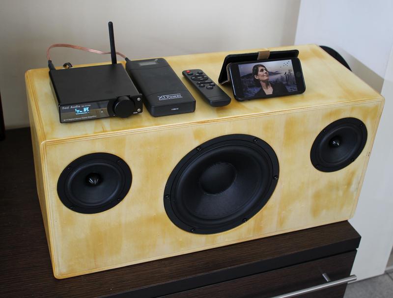

                          Ich würde letztendlich auch zu der Powerbank raten. Schon aus Sicherheitsgründen. Im Grunde müsstest Du Dir da ein recht kompliziertes Gebilde zusammenlöten, mit Akkus, wo man nicht weiß, wie sie reagieren. Lithium Akkus sind im Prinzip recht robust, solange sie in Ihren Sollwerten betrieben werden Ansonsten weiß man wirklich nicht, wie sie reagieren, unter Belastung oder sonstwas. Oder Du müsstest wirklich neue Akkus kaufen.
                          Zu der Powerbank. Man sollte immer daran denken, das die Leistungsangaben bei diesen Geräten normalerweise für 5 Volt gelten. Bei 24 Volt wären es dann nur noch 1/5 von zum Beispiel 20000 mA
                          Laut den Datenangaben kann die Powerbank eine Leistung von 50 Watt/ max. 60 Watt abgeben, wenn ich den richtigen gefunden habe. https://www.xtpower.de/XT-20000Q3-Po...u-mit-20100mAh

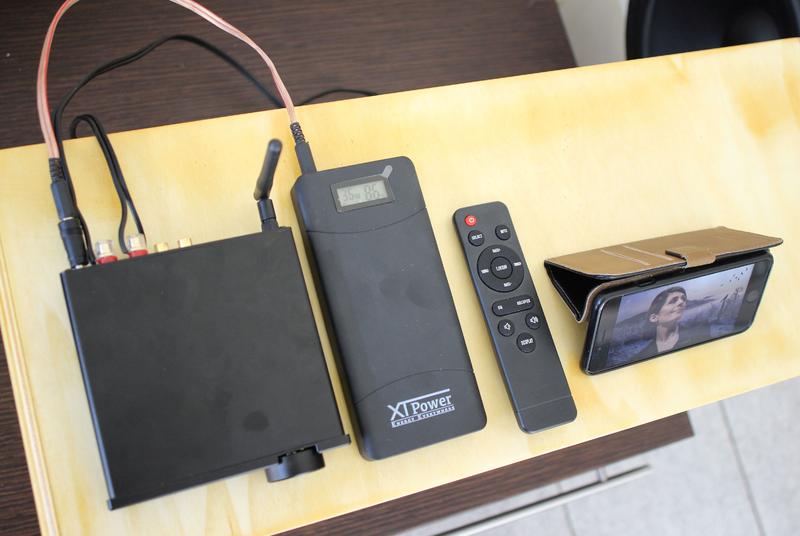

                            Kapazität: 20100 mAh (3,7V) / 73Wh
                            Ne, das mit der Kapazität wusste ich. Allerdings ist sie auf 3,7 Volt gerechnet.
                            Ich finde diese richtig gut. Ich habe Glück dass der Verstärker so wenig verbraucht und ich habe bei der Box noch einen hifi-untypischen hohen Wirkungsgrad. Oder negativ ausgedrückt schon mit wenig Leistung ist die Leistungsgrenze erreicht.
