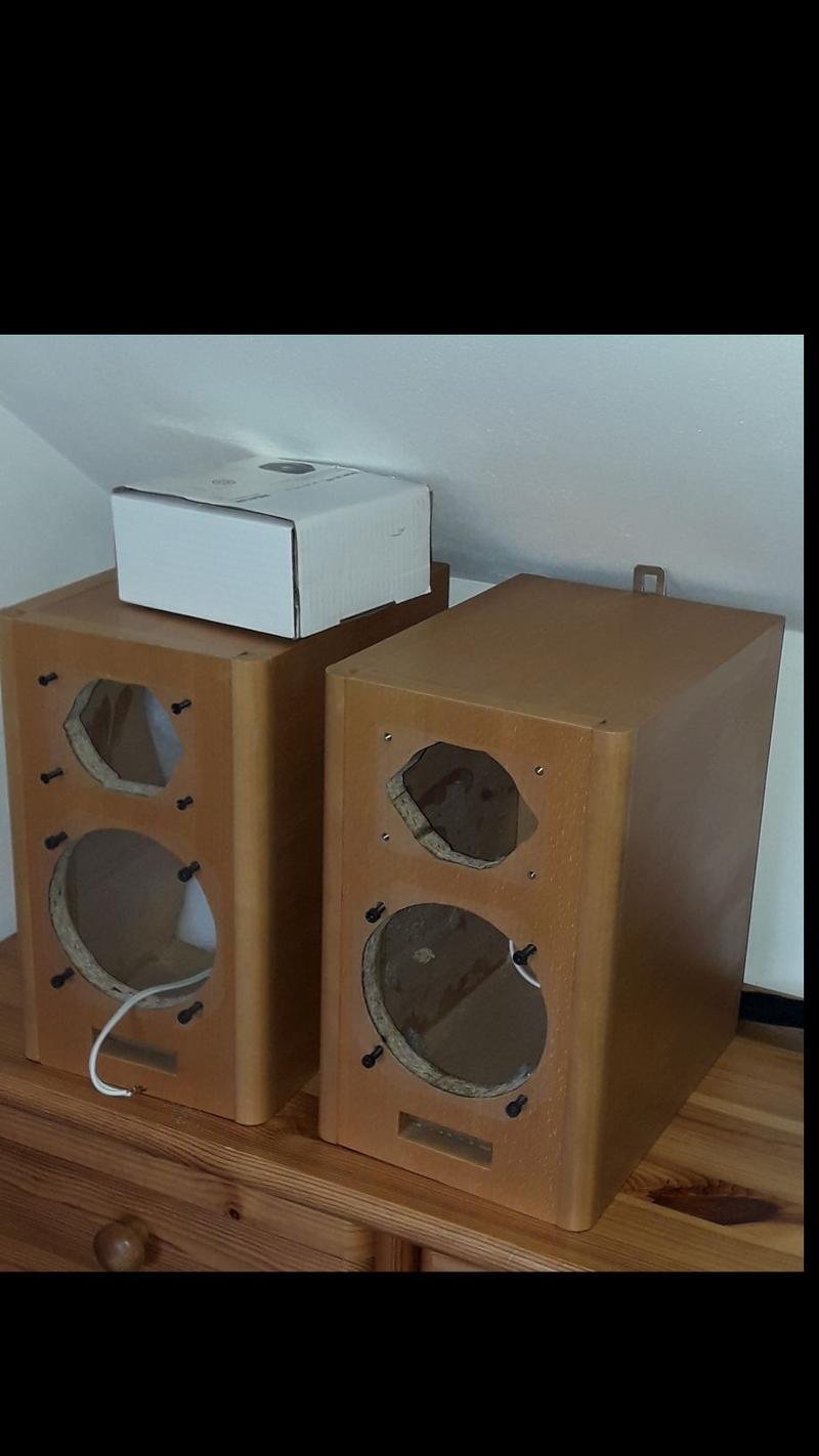

    Seit längerer Zeit liegen bei mir noch zwei kleine Regalboxen herum. Die Basis waren seiner Zeit Convention Sateliten, allerdings als BR-Box und mit der DTW8.12NG an Stelle der DTW95NG. Leider hat irgendwann einer der beiden WS13BFs das zeitlche gesegnet und da es die inzwischen nicht mehr gab, hab ich die Boxen erst einmal auf dem Boden eingelagert.
    Da mir die Gehäuse in Echtholzfurnier eigentlich zu schade zum Wegwerfen und die Hochtöner DTW8.12NG noch okay sind, habe nun vor, an Stelle der WS13BF AL130 einzubauen. Geometrisch passen die AL130 gut und das Volumen scheint auch okay zu sein. Leider läßt der Chassiabstand keine G50FFL zu. Hätte sonst VIB Micro draus gemacht.

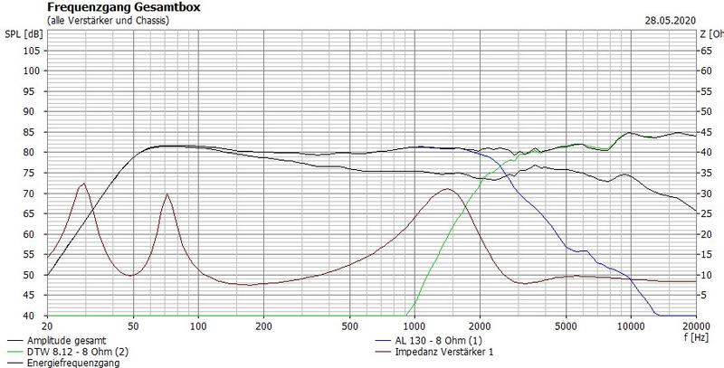

    Ich habe lange mit Boxsim herumprobiert und bin schlußendlich mit einer 18dB Weiche zu einem, wie ich denke, einigermaßen brauchbarem Ergebnis gekommen.
    Was denkt ihr? Kann man das so machen?

    sieht doch schon sehr gut aus, kannst du so versuchen.
    Wenn die DTW8.12 noch in Ordnung sind dann sind die nicht entscheidend schlechter als die G25FFL.

      Dann werde ich mir also mal die Weichenbauteile und die AL130 besorgen.
      Die Weiche werd ich dann erst einmal mit Krokodilklemmen verbunden vor die Boxen legen und ggF noch etwas etwas fine tuning machen.
