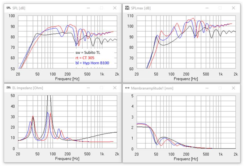

    In einem Resteverwertungsprojekt will ich zwei Standlautsprecher aus dem B100 zaubern, von dem ich nach wie vor großer Fan bin!
    Folgende Bauten kommen für mich in Frage:
    CT 305 (Horn)
    https://www.lautsprechershop.de/hifi/ct305.htm
    Subito-TL (TML)
    https://www.lautsprechershop.de/hifi/subito_tl.htm
    Da ich weder Horn noch TML je selbst hören konnte, besonders nicht im direkten Vergleich: Welche Bauform bzw. sogar welcher Bausatz hat hier eurer Meinung nach Vorteile?
    Während mir das Horn in diesem Fall mit 80cm doch recht niedrig vorkommt (nach oben hin einwinkeln zum Ohr nötig?), finde ich die TML (ohne Messungen gesehen zu haben, Heft ist auf dem Weg) mit 8 Bauteilen doch ein wenig arg übertrieben gefiltert - der B100 macht mit 2-3 Bauteilen doch schon eine super Figur (siehe z.B. Solo 15).

    gut, dass du nur nach der Meinung gefragt hast Wenn ich den B100 einzeln verbauen würde, dann der Neugier halber in einem Horn. Das CT305 hat mich auch schon neugierig gemacht. Aber klar, man kann auch mit einem Horn die Grenzen des Chassis nicht aufheben.
    Im Anhang einmal ein gerechneter Vergleich der beiden Konzepte sowie zusätzlich ein modifiziertes Basshorn für den B100, das etwas mehr Maximalpegel als Subito TL liefert - und erst recht mehr als CT305. Das CT305 hat um 50 Hz deutlich weniger Reserven als Subito TL. Das "blaue Horn" ist etwas länger als CT305, hat aber etwa das gleiche Volumen.
    Und ggf. könnte man es abweichend zum K&T-Bauvorschlag etwas "eleganter" bedämpfen: über dem Chassis auch mit Polyesterwolle, aber dahinter nur mit Damping 10, 30 o. ä.

          Vielen Dank erst einmal für euer Feedback, und auch für die Simus Yves!
          Hoher Pegel und absolut markerschütternder Tiefbass sind bei diesem Projekt beides für mich keine relevanten Faktoren, die Boxen sollen einfach klein aber fein bei Zimmerlautstärke (oder auch mal etwas drüber) spielen, was der B100 ja auf jeden Fall kann. Wenn durch die Konstruktion das Ganze noch unten noch noch weiter abgerundet wird - umso besser! :-)
          Meine Frau bevorzugt rein von den Maßen her tatsächlich die "kleinen dicken", also das CT 305 Horn. Ich warte zwar nach wie vor noch seit über einer Woche auf die entsprechende Hobby Hifi um mir die Subito TML einmal genauer anzuschauen, rein von der deutlich simpleren Weiche her finde ich die CT 305 aber wie gesagt sympathischer.
          Was ich mich nur Frage: Ist die geringe Höhe von 80 cm ein Problem? Da liegt das Chassis ja irgendwo auf 70 cm und recht deutlich unter Ohrhöhe.
          Ist hier ein Anwickeln nach oben bzw. kleines Podest notwendig?
