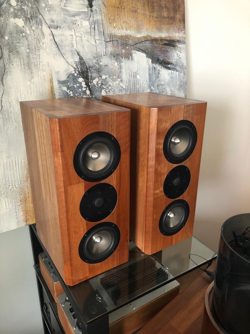

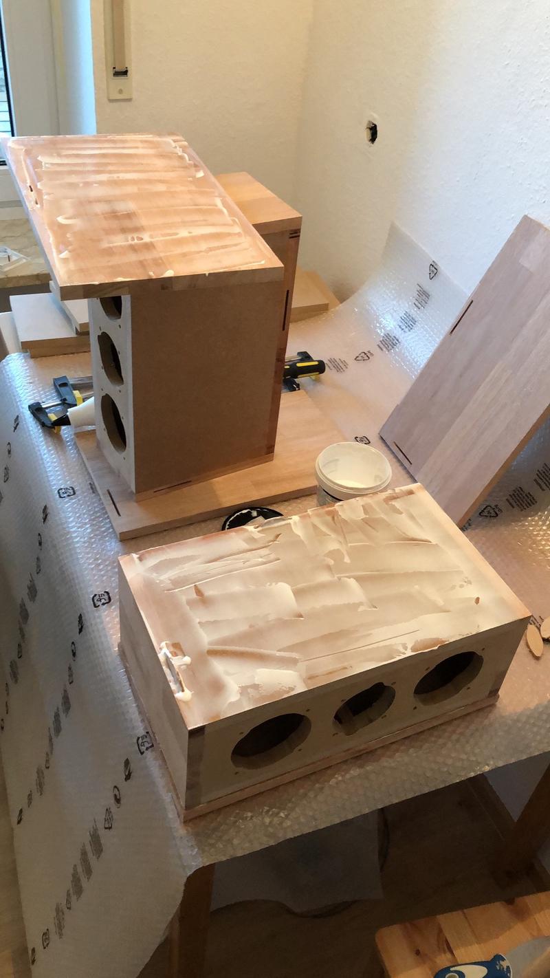

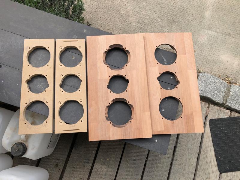

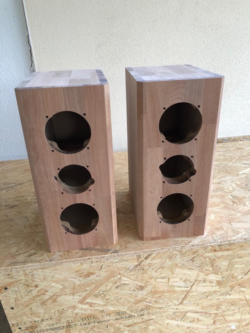

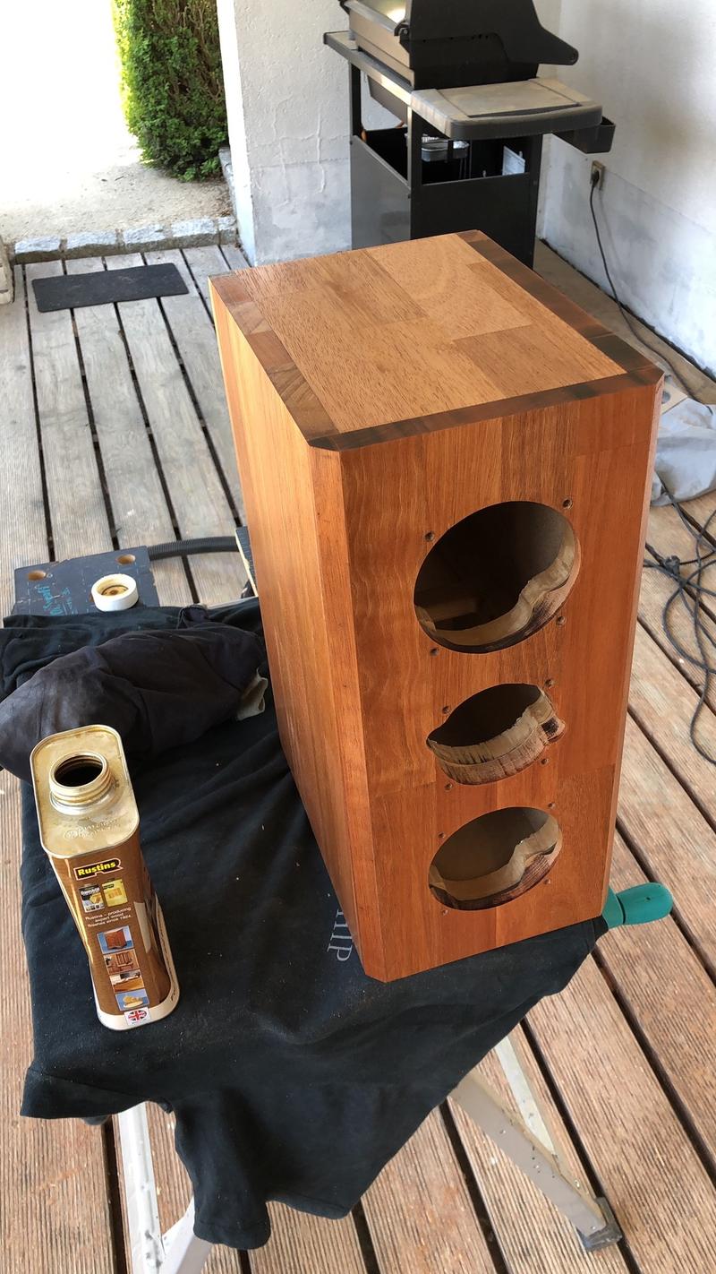

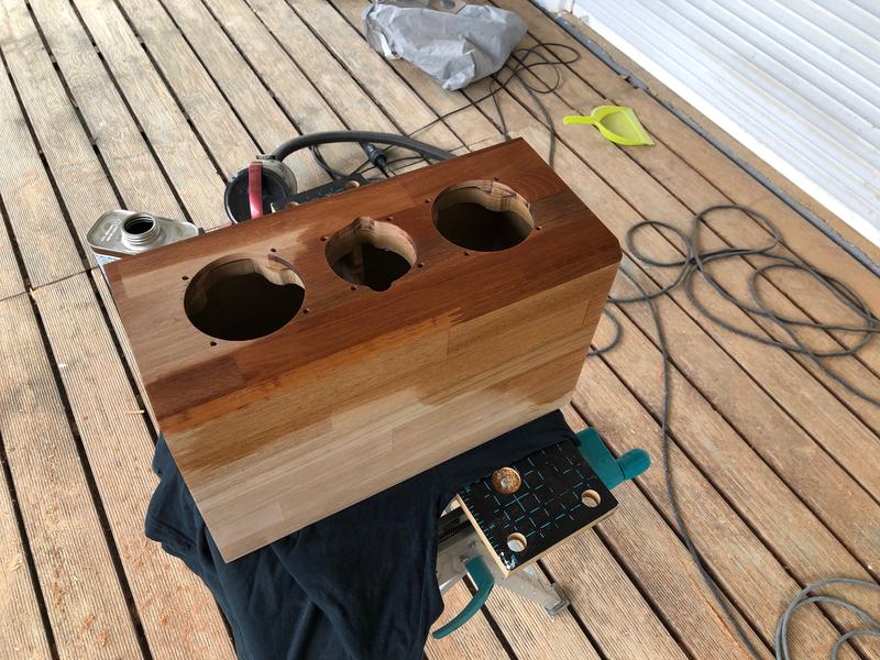

        Währenddessen habe ich die zwei Aria 2 KE Gehäuse fertig gebaut, aber noch nicht angeschlossen, da mir Verstärker fehlen um die Aktiv zu betreiben. Das Gehäuse besteht aus einer Innenkiste von 18mm MDF und dann eine Aussenkiste von 18mm Leimholz.
        Ich höre zur Zeit ohne TL Sub also nur TIW200XS an, mit BW30dB/oct bei 220 und Low_Shelf bei 60Hz mit Gain 3 und Q 1. Die TI100 und KE25Sc sind noch passiv mit einander verbunden. Kann es sein dass 4 TIW200XS schon einen TIW400 ersetzen können, in CB Ausführung?

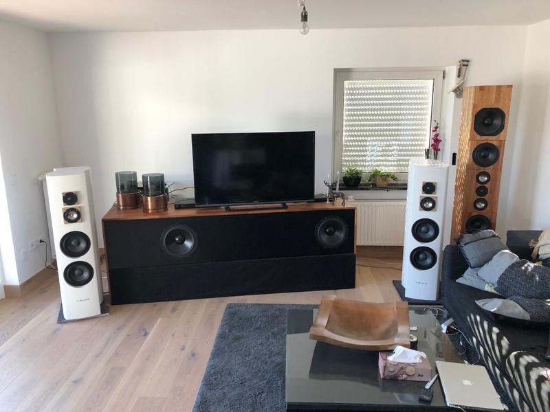

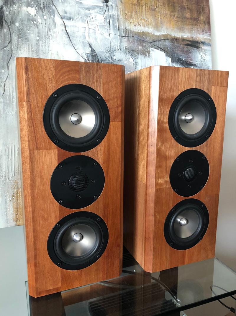

          Restliche Bilder

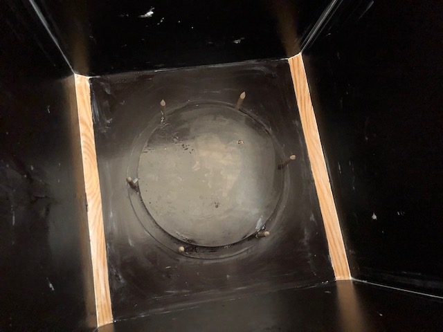

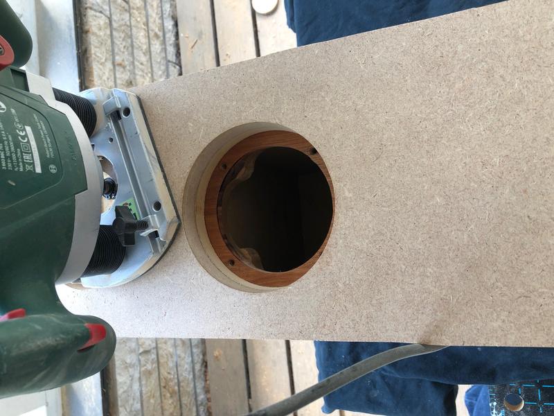

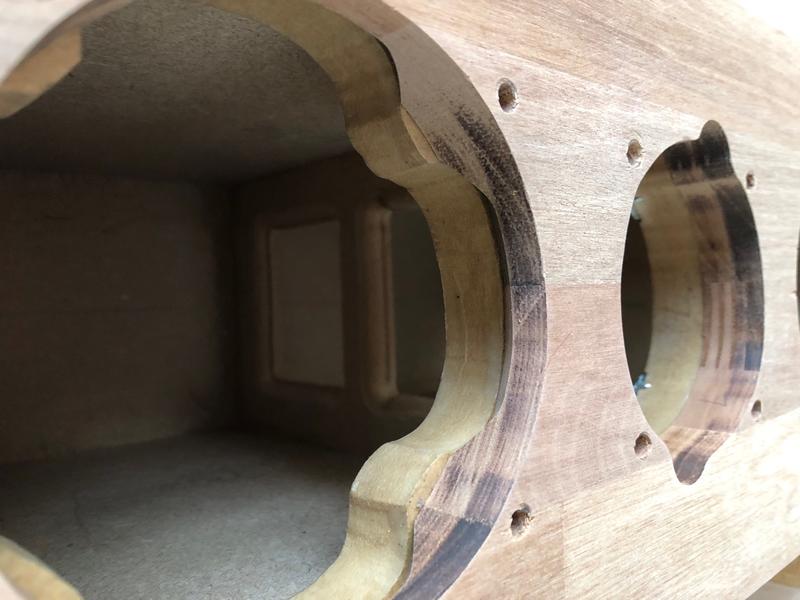

            Na da sitzen die TI ja jetzt in schönen 36mm Tunneln Klassischer Fall von Verschlimmbesserung Aber schick sind sie, wobei die 18MDF sinnlos sind. Da hätte 1-2 Lagen Alubuty mehr gebracht.
              • 28591
              Das stimmt, unbedingt innen anschrägen.
              http://forum.visaton.de/showthread.php?t=23692
              4 Tiw 200 entsprechen recht genau einem Tiw 400 vom Verschiebevolumen. Bei gleicher Bauart (BR oder CB).
              • jesdehaan23
                • 26.02.2009
                • 88
                Ja, ich habe Konzept D vom Link für die TI100 Löcher angewendet, ist auf den Bildern aber nicht ganz gut zu sehen. Für Konzept E hat es wegen den schmalen Innenabmessungen nicht gereicht.
                  • 15.02.2012
                  Das kömnen aber nur wenige mm sein. Ob das ausreichend ist? Sieht jedenfalls immer noch sehr nach Tunnel "aus" Und nach oben und unten ist doch Platz zum anschrägen!

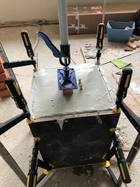

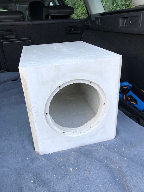

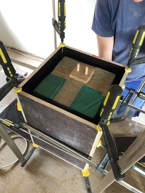

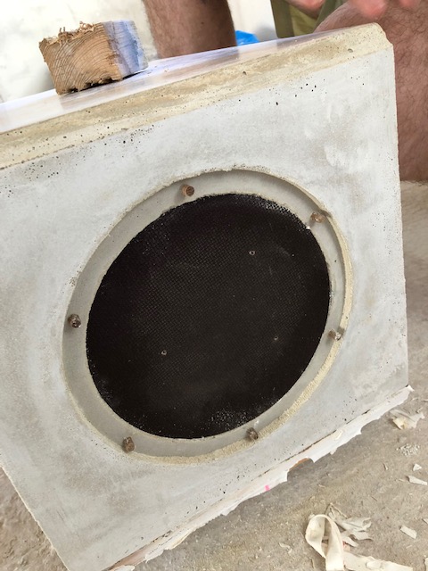

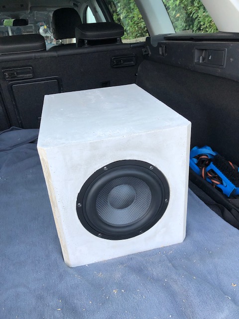

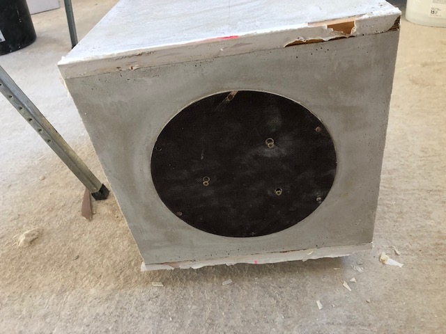

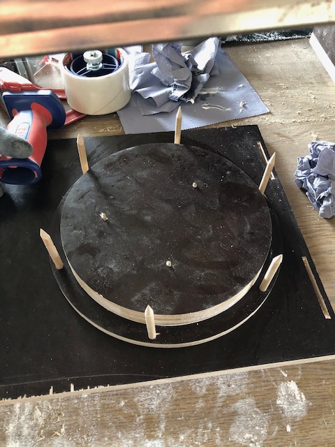

                    Beton gegossen
                    Endlich war es so weit. Der erste 25 Liter Betonklotz für die TIW200XS ist gegossen.
                    Erst beim dritten Versuch blieb das Styropor auf seinem Platz. Es ist noch genug Verbesserungspotential da, aber misslungen ist es nicht.
                    Mischverhältnis Sand-Zement 2:1. Fliessmittel/Betonverflüssiger war auch sehr sinnvoll.
