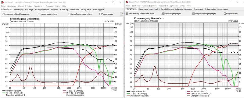

    Hallo liebe Forumuser,
    würde mir gerne die Aria 2 MHT Center bauen.
    Meine anderen Boxen haben alle den DSM 25 als HT laufen.
    Ist es möglich den MHT auf den DSM einfach zu tauschen um ein einheitliches Klangbild zu erhalten.
    Danke für eure Antworten.

              • 28884
              Du kannst die DSM nehmen und musst nur den Hochtonzweig ändern. Ich habe das Original als Vorlage genommen. Die Abstrahlung ist deutlich breiter und sollte passen.
                  Vielen Dank.
                  Dann werd ich mal loslegen eine Aria 2 DSM bauen.
                  Hoffe ich hab dann mehr Spaß mit ihr als yoogie. Und mit der DSM passt die Center sicher besser zur Atlas.

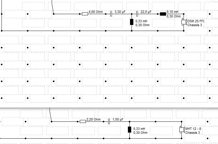

                        Kurze Frage bin nämlich jetzt erst am Teile bestellen.
                        Lt Schema mit DSM ist statt ein MOX 2,2 Ohm ein MOX 4 Ohm eingesetzt den ich im Shop nicht finde. Kann man mehrer MOX in Serie hängen damit man auf die 4 Ohm (1,5+1,5+1) kommt?
                        4,7 oder 3,3 MOX wären erhältlch.
                        Danke.
                          • 28884
                          Kannst du machen, oder du nimmst 3,3 und 2 x 0,5 Ohm und probierst, was am besten klingt.
                            Danke werd ich machen / probieren. Bin schon gespannt. Inwiefern sollte sich das Klangbild verändern bei 0,3 Ohm unterschied?
                            Nur noch eine Frage. Ist der DSM ein 8 Ohm? Ist im Schema nicht erkennbar.
                              Hat sich erledigt.Hab grad gesehen dass es den DSM nur in 8 Ohm gibt.
