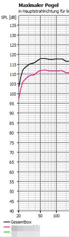

          Es könnte aber auch sein, dass der Verstärker ins clipping kam. Wie war denn das Geräusch, ein Plock oder ein Scheppern? Die Belle braucht ja viel Leistung.
          In jedem fall ist ein Subwoofer sinnvoll, weil die Front-LS entlastet werden, ev sauberer klingen und der Sub entzerrt werden kann. Das sollte aber ein fettes Teil sein.
          Laut Simu hat die Belle einen Maximalpegel bei 20 Hz von 90, bei 30 Hz von 95 dB.
          2 TIW 300 in BR, je 80 L erreichen 100, bzw 110 dB.
