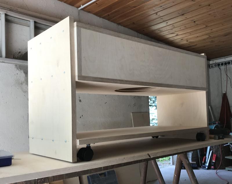

    ein weiteres Thema, ich möchte, dass die komplette Elektronik von vorne nicht sichtbar ist, … dies habe ich jetzt beim Verleimen so gemacht dass rund 1/4 des Volumens hinten hinzugefügt habe, sodass DSP und die Verstärker versteckt werden können.
    Dies ist auch der Hauptgrund warum ich die Miniverstärker einsetzen möchte. Das DSP von Audaphon ist ebenfalls sehr klein, sodass dies das Maß vorgab wie weit die Trennwand nach innen musste, … so bleibt insgesamt rund 35 Liter Innenvolumen übrig, wovon die Breitbänder je 3 Liter davon bekommen, ich bin also noch durchaus flexibel zum Einsatz des B80 oder des B100. Auch wird vielleicht jetzt klar warum ich die Lautstärkeregelung des original TV benötige, es soll eben keine Elektronik zu sehen sein außer des TVs selbst.
    Am Rand noch zu erwähnen dass die Großhändler deutlich schlechteres Holz genommen haben wie ich von Hornbach gewöhnt bin, … die Zuschnitte haben rund 1 bis 2 mm Toleranz und teilweise krumm und nicht im rechten Winkel gesägt, so muss deutlich mehr korrigiert werden und der Zusammenbau dauert doppelt so lang, … Der Unterschied im Preis ist 12,40 pro qm zu 38 pro qm beim Hornbach im Zuschnitt, wobei beim Großhändler noch pro Teil ein Euro zum Sägen hinzukommt, auch die Anfahrt und Mautumlage hinzukommt, so bin ich immer noch bei der Hälfte des Preises vom Hornbach, allerdings mit deutlich schlechteren Zuschnitten, …

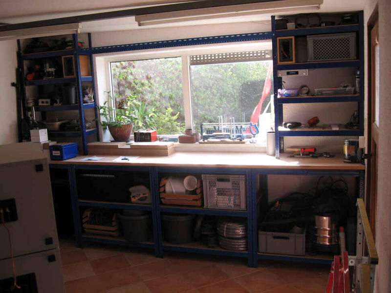

            Zum Thema Zuschnitt (oder besser dessen Fehlen): Letztes Wochenende war der Leidensdruck so groß, dass ich kleine Zuschnitte, die für ein Projekt seit zwei Jahren rumlagen nach längerer Planung geschickt positioniert auf eine alte OSB-Platte gespaxt habe, um so mit zwei Schnitten der Tauchsäge neue Brettchen für noch kleinere Kisten zu generieren .
            Es geht um zwei CT 247 passend für die Regale meiner neu ausgebauten "Zweitwerkstatt" in der Garage:
            Ich habe günstig ein DAB+-Radio erstanden, die internen Lautsprecher über Schalt-Klinken rausgeführt und jetzt braucht es eben Kistchen dafür.

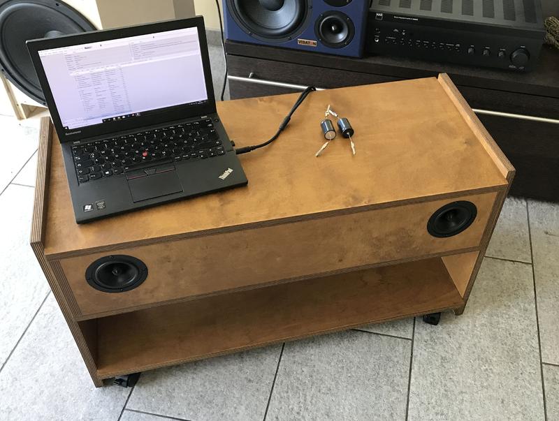

                    nach einer Nachtschicht, mit Kabel schneiden, Abisolieren, Löten, Weiche vorbereiten und erstmalig anschließen, Tausch verschiedener Widerstände im Mitteltonzweig, Verlegen von Kabeln, Fehlersuchen, Hand am Lötkolben verbrennen, Dämpfungsmaterial suchen und einlegen und Chassis und Anschlussterminal verschrauben, messe und höre ich seit gut zwei Stunden meine Testmusik durch mit einem kurzem Zwischenfazit:
                    Spule und Kondensator ist korrekt dimensioniert und dazu passt hervorragend der 4,7 Ohm Widerstand, der nach Außen gelegte Zweig ist im Moment offen, sprich die stärkste Mitteltonreduzierung von rund 3-4 dB ist aktiv.
                    Der Höreindruck ist sehr positiv im Grund-, Mittel- und Hochton, wo ich mich zunächst schwer tue ist der aufgedickte Bassbereich, laut Messung ist der Bereich rund um 100 Hz um gut 5 bis 6 dB angehoben, was die Simulation so nicht zeigt, und ehrlich gesagt werde ich nach dem zweiten Nachdenken auch nichts dran machen, denn wir nutzen dies für den TV und diese Loudness-Einstellung ist für leises Abhören gerade richtig, … nur lauter darf es nicht werden, denn ab rund 100 dB macht der Bass richtig viel Hub, was dafür spricht, dass da nicht mehr viel geht, … laut Simulation sollte er etwas mehr können.
                    ich gehe davon aus dass in dieser speziellen Simulation es eben nicht möglich ist, den GF200 mit zwei Wegen auf 4 Ohm zu simulieren, so wie im Thread weiter vorne angehängt. die Simulation zeigt deutlich zu wenig Pegel im Bass. Es zeigt zwar eine Anhebung von rund 2 dB, dies entspricht aber nicht der Realität.
                    vielleicht muss ich auch nur die Hälfte des Volumens ansetzen, das kommt der Realität schon sehr viel näher, … Bild
                      • 9625
                      eine Abhilfe für den aufgedickten Bassbereich gibt es mit einem Hochpasskondensator:
                      so kann man jetzt in Serienproduktion gehen, … Gruß Timo
                      ps. noch eine Kleinigkeit am Rande, die unschöne Delle im oberen Mittelton wird unter Winkel teilweise aufgefüllt, sie tritt akustisch nicht in Erscheinung: Bild
                      pss. Probehören am Abend im großen Wohnzimmer in Karlsruhe deckt keine größere Problematik auf, sodass das Teil zu meiner Freundin nach Obergrombach umziehen darf.

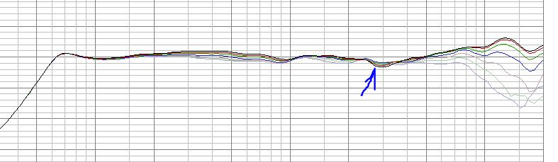

                        normaler weise simuliert man nur eine box, hier linker kanal (gestrichelt)
                        f-richtungen linker B80
                        weiche-änderung in rot

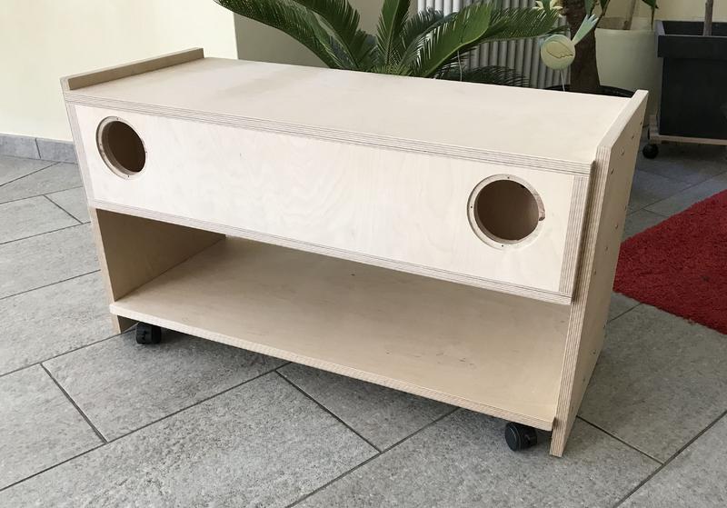

                              so, fertig zur Auslieferung!
                              Ungewöhnlich für mich, das Teil hat Farbe bekommen, es hat rund drei Wochen gedauert und jede Menge Farbtafeln produziert, bis die Farbe gestimmt hat, … nachdem neue Wild-Eiche Möbel bei meiner Freundin gekauft wurden, musste eine neue Soundanlage in gleicher Farbe her, dies ist das Ergebnis, … Ursprünglich für meine Freundin gedacht war die Stella TIW200B80, allerdings nach einer Stellprobe wollte ich dann eine Soundbar mit ähnlicher Bestückung machen, …
                              und sie klingt im großen Wohnzimmer ganz hervorragend, in der Ecke wo das Teil auch steht liegen schon die Hochpasskondensatoren bereit, diese senken den Basspegel um rund 5 dB.
                              ps, meiner Freundin hat es so gut gefallen dass weitere Ideen anstehen: Unsymmetrisches Wand-Regal in gleicher Farbe, Sideboard usw.
