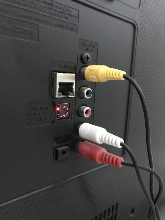

    Ok. Ich hab’s bei mir zuhause ausprobiert.
    Der klinkenanschluss für die Kopfhörer funktioniert an meinem TV. Dies ist ein LG.
    Der läuft auch mit der Lautstärkeregelung des TV.
    Jetzt muss ich nur prüfen ob dies bei meiner Freundin auch ist. Sie hat einen Samsung.
    Ps ich hab’s noch digital probiert, das hat nicht geklappt.

        • 10896
        danke dir, bei meinem LG habe ich es eben ausprobiert, ich habe Ton ohne Lautstärkeveränderung am optischen Ausgang, diesen führe ich an den DAC vom NAD, dann kann ich lediglich die Lautstärke am Verstärker ändern, ... führe ich das Audiosignal über Klinke am Kopfhörerausgang raus, dann ist es lautstärkegeregelt über die Fernbedienung des TV, ...
        so wie ich deinen Text gelesen habe ist dies auch beim Samsung so, also wird mein Vorhaben funktionieren, ... das kleine Verstärkerlein Class D über Klinke und Cinch einfach zwischen TV und Soundbar, und dann sollte es funktionieren, ...

                    • 10896
                    der TV meiner Freundin ist der hier: UE48J5550SUXZG
                    sieht genau so aus wie bei mir:
                    also sollte es genau so gehen wie schon geschrieben, über die Kopfhörerbuchse.

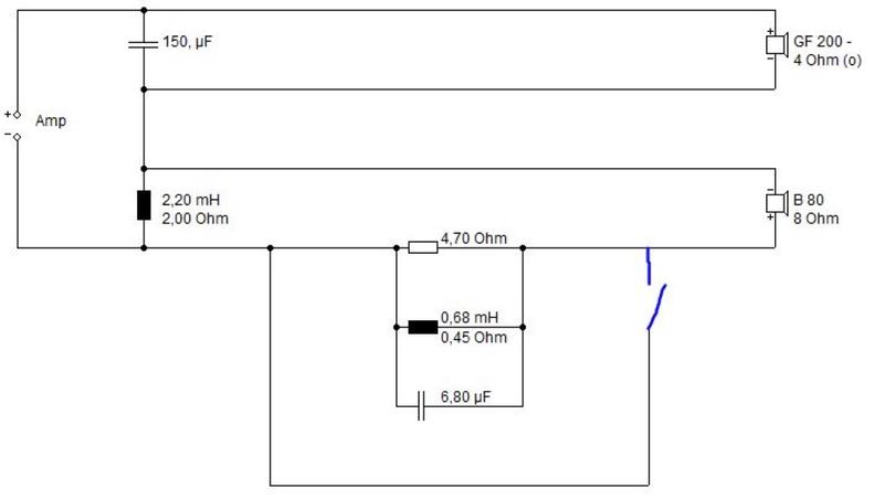

                      die Entscheidung ist getroffen, ich baue die Soundbar, ich habe passiv eine tolle Weichen-Abstimmung gefunden mit einer zuschaltbaren Mittenkorrektur, sozusagen ein EQ der auf der Mittenfrequenz 2 kHz um ca. drei dB korrigiert, … dies hatte ich ganz ähnlich bei der Stella tiw200B80, da habe ich lange, fast ein Jahr, rumprobiert bis ich die ideale Mittenkorrektur gefunden hatte.
                      das Gehäuse ist noch leicht größer geworden nachdem ich den Fuß des TV ausgemessen hatte, er hat knappe 85 cm in der Breite und der muss natürlich wieder benutzt werden, auch die Tiefe ist leicht verändert, aus dem gleichen Grund. Die Höhe der Box musste auf Grund des unrunden Mittenbereich etwas anwachsen, … nur mit der Mittenkorrektur und des etwas höheren Gehäuses funktioniert die Soundbar im oberen Mitteltonbereich, …
                      Auch die Form der Box habe ich nun gefunden, ich baue einfach ein TV-Schränkchen komplett neu auf, mit Seitenteilen und quasi einem Einlegeboden unterhalb um den Verstärker unterzubringen, … Das Material ist ganz klar wieder MPX, …

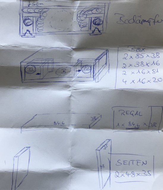

                            Ich war heute bei meinem holzlieferaten der kleine hornbach in Karlsruhe.
                            In der Regel macht dort ein Mitarbeiter richtig saubere und genaue Schnitte. Aber in Coronazeiten gibt es keinen Zuschnitt. Ich kann zwar auf meiner kleinen tischkreissäge kleinere Boxen bauen aber leider keine sehr großen Zuschnitte.
                            Kann mir im Umkreis Karlsruhe jemand behilflich sein.
                            Benötige in 18ner mpx einige größere Bretter. 85x40 und ...
                            Jetzt, in der Kurzarbeit, wollte ich die Zeit verweilen, und nun ist leider meine Quelle versiegt.
                            HILFE
                            Zuletzt geändert von Timo; 09.04.2020, 15:05.
                              • 10896
                              und noch die Zuschnitte dazu

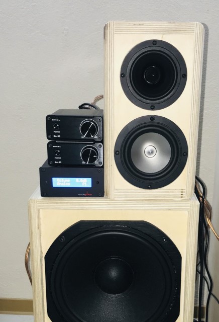

                                nachdem ich das Problem mit fehlendem Holz gelöst hatte, ging es gestern nochmals an die Simulationen, und nochmals ans Überdenken des Projekts selbst, …
                                Da ich ein Pärchen B80 ebenso wie ein Pärchen B100 übrig habe, hatte ich beide Versionen mal grundlegend simuliert und dies jeweils in aktiv wie auch in passiv, Soundbar 1xGF200 2xB80 und im direkten Vergleich die Soundbar 1xGF200 2xB100.
                                Gleich bleiben würde prinzipiell der Gehäuseaufbau, was sich unterscheiden würde ist dass ich in der ersten Variante mit dem B80 es mir zutraue eine passive Variante kostengünstig hinzubekommen, dies war auch der Grund für die Restebox im anderen Thread. Hier ist die B100 Soundbar doch deutlich aufwendiger zu korrigieren, und nachdem ich mehr als 10 Bauteile gebraucht hatte um die Korrektur vorzunehmen entschloss ich mich bei der B100-Variante die passive Korrektur zu streichen. So steht nun der direkte Vergleich zwischen der passiven B80 Variante mit der aktiven B100 Soundbar.
                                Ich habe mich noch nicht hundertprozentig entschieden, ob die B80(passiv)- oder B100(aktiv)-Variante umgesetzt wird, .. entschieden habe ich den einzelnen GF200 zu nehmen, .. der hat zwei Schwingspulen und den kann man schön in der Mitte der Soundbar platzieren. Diesen setze ich in CB, denn allzugroße Maxpegelanforderungen habe ich in diesem speziellen Falle überhaupt nicht, …
                                Die Wiedergabekette wäre
                                TV > Klinke auf Cinch in Audaphon DSP24 > 2xMiniverstärker 2x100W Class D > Aufgeteilt auf vier Wege: Bass links, BB links, Bass rechts, BB rechts
                                das so aufgestellte Setup habe ich gestern nochmals an der Restebox getestet und funktioniert ganz hervorragend, und das zu einem äußerst günstigen Kurs.
                                angehängt ist ein Bild der möglichen aktiven Ansteuerung und angehängt ist die B100 Soundbar in direkten Passiv- und Aktivvergleich, gestrichelt ist aktiv.
