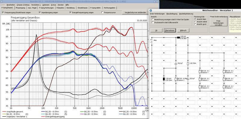

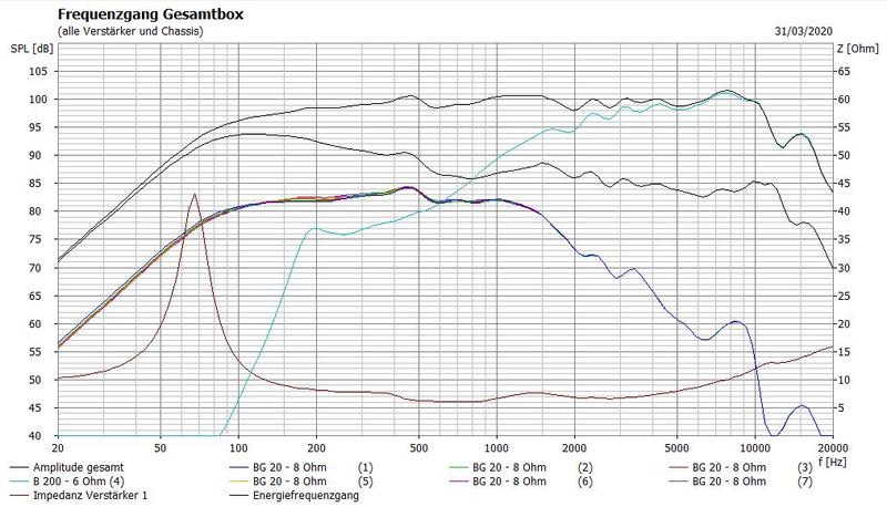

    Hallo Forum,
    ich werde meine BG20 Turme umbauen, die nächste Evolutionsstufe :-)
    Ausgehend von dem alten Projekt siehe:
    http://forum.visaton.de/showthread.php?t=30649
    Möchte ich nun den BG20 etwass mehr Volumen gönnen, und den Hochtonzweig von 2 BG's auf einen BG20 reduzieren.
    ich habe nun mal das ganze in Boxsim simuliert.
    Gibt es grobe Fehler?
    Die Lautsprecher sind für meine Gartenhüte und es ist schon klar das sie etwas eigenartig sind.
    Lg Hubert
    Moin Hubert,

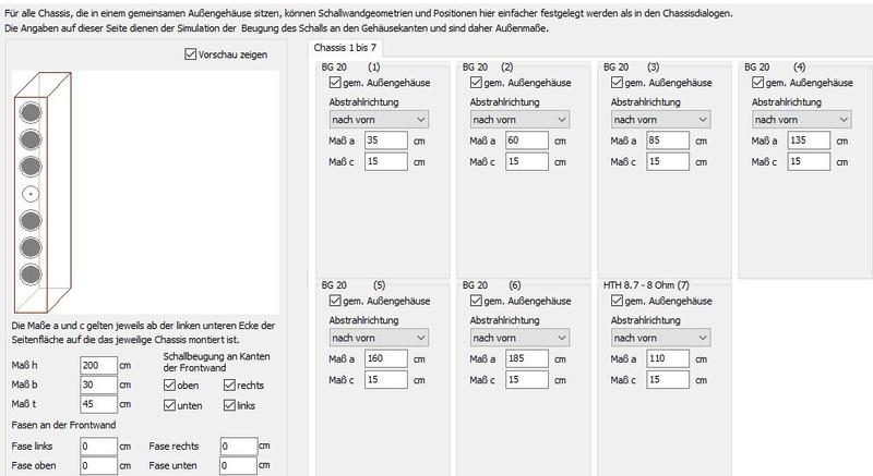

    warum sitzt der BG20 für den Hochtonbereich in 150cm Höhe?
    Normalerweise sind es ca 1m, so pi x Daumen...
    Mir persönlich wäre a) der Bassbereich zu schlapp, und b) der Bereich von grob 1 kHz bis 3 kHz wäre mir viel zu dominant; das siehst Du gut, wenn Du den Reiter "F-Gang Richtungen" anguckst.

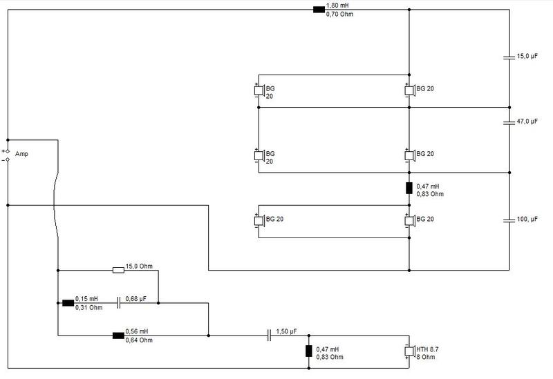

    Was mir noch auffällt, Du verwendest Spulen mit 1,65Ohm im Bass, soetwas macht man eigentlich nicht...

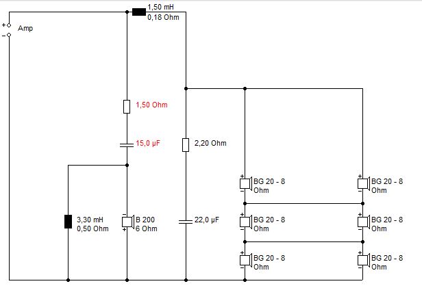

    Geld kannst Du sparen, wenn Du beide Chassisgruppen parallel legt an einen Weichenzweig, aus 1,5mH/0,18Ohm-LR-Spule, 22µF und 2,2Ohm in Reihe. Und die Impedanz wird dann auch besser...

      hallo,
      die Höhe ergibt sich weil bei stehenden Personen 1 m zu niedrig ist.
      Mit der Spule hast du natürlich recht! Ich hab mal das Projekt abgeändert.
      Danke
        Ok, stehende Personen, dann macht es Sinn!
        Jetzt sieht es so aus, wie ich es meinte
        Alles Andere ist Geschmackssache.
        Ganz eventuell könntest Du noch ein HTH8.7 nehmen, um in den Höhen breiter abzustrahlen...

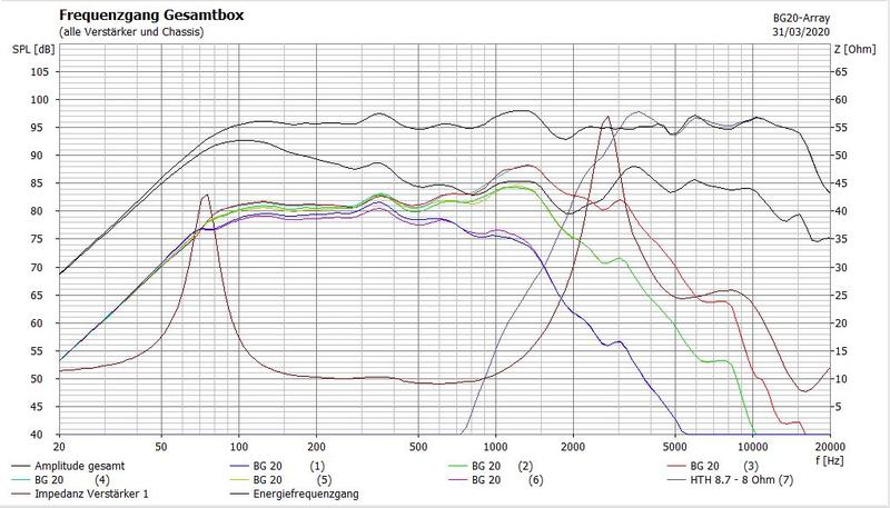

          aber was anderes wenn ich bei den BG20 für den Tieftonzweig den Schwirrkonuns entferne - hätte das Vorteile bei der Bündelung?
            Zitat von studiowork Beitrag anzeigen
            Ja das HTH hab ich mir schon öfters überlegt...
            aber der Phasengang gefällt mir nie so wirklich, das Horn ist da etwas sperrig um
            es zu integrieren.
            die Senke um die 2k ist dann wieder nicht so schon - und über 10k ist das HTH auch nicht so der Hit.
            Erstens, die Senke bei 2 kHz ist nur auf Achse da, unter winkeln wird sie kleiner. - Das ist auch gut so!!! - Der Achsfrequenzgang ist da ziemlich unwichtig im Vergleich zum Energiefrequenzgang!
            Zweitens, die Phase kannst du bei 6 parallelgeschalteten Chassis eh vergessen, und ausserdem gibt es am Übergang MHT - HT nichts zu meckern, die Phase ist ok!
            Drittens, das Abschnippeln des Kegels bringt im Tiefton - Bereich überhaupt nichts, schon gar nichts bezüglich der Bündelung, weil die TT ja alle noch Kolbenförmig arbeiten und eh rund abstrahlen
            Viertens, das HTH setzt Du nicht ein, wegen dem Bereich über 10 kHz, sondern wegen der breiten Abstrahlung zwischen 3 und 10 kHz....

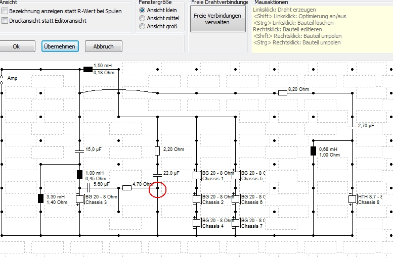

                Hab mir die Weiche genauer angesehen - der bezugspunkt des 4,7 Ohm widerstand ist mir etwas unklar...
                  Aus Platzgründen habe ich die Masse Leitungen zusammen gefasst.

                    überarbeitete Version...
                    Das Gehäuse wurde etwas vergrößert.
                    Die zweite Boxsimdatei ist eine Version mit dem B200 als Mittel-Hochton,
                    der würde auch sehr gut passen
                    Werde nun mal die Gehäuse Zeichen und einen Stapler kaufen - die Gehäuse müssen ja auch mal bewegt werden...
                      leichte änderung für den B200 (in rot)

                        also mit dem B200 gefällt mir das sehr gut...
                        nur warum ist der Bursche so arg teuer? :-)
                        kann ich den in 5 Liter spielen lassen?
                        lg
                          lg
                          sollte kein problem darstellen
                          (in der simu hat er schon 5 liter)
                            • 3745
                            Er entwickelt dabei nur einen etwas unschönen Peak bei 200 Hz, den man aber mittels mehr Bedämpfung mildern kann.
                              zuviel Bedämpfung "killt" die Lebendichkeit, lieber dann 8 oder sogar 10 liter für den B200
