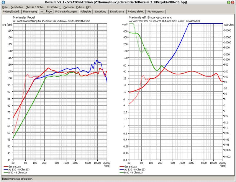

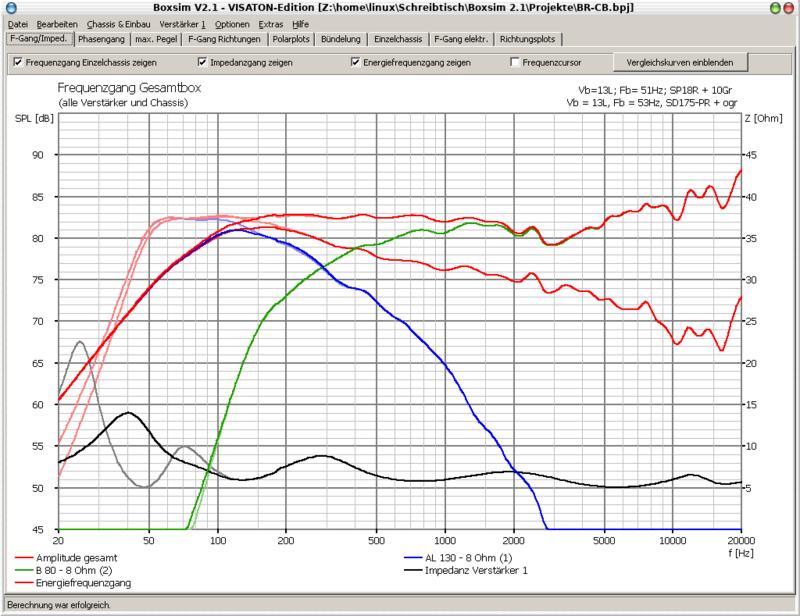

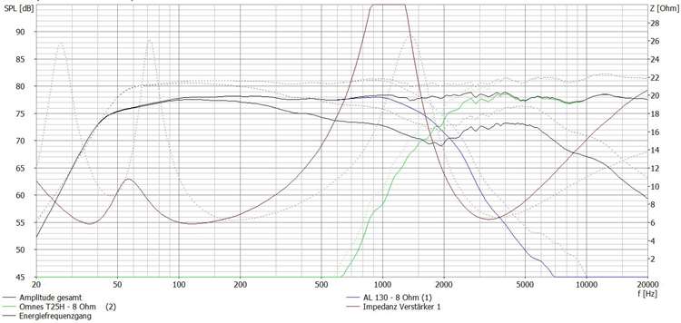

    die aktuelle Lage gibt etwas Zeit mal wieder mit BoxSim zu spielen.
    Auf der Suche nach präzisem Bass habe ich mich von den BR Gehäusen inzwischen abgewandt und versuche geschlossen System etwas mehr Tiefbass zu entlocken.
    Die jüngsten Simulation stimmen mich sehr zuversichtlich. Das der Bass im geschlossenem System mit deutlichem Wirkungsgradverlust und etwas mehr Weichenaufwand erkauft wird halte ich für hinnehmbar.

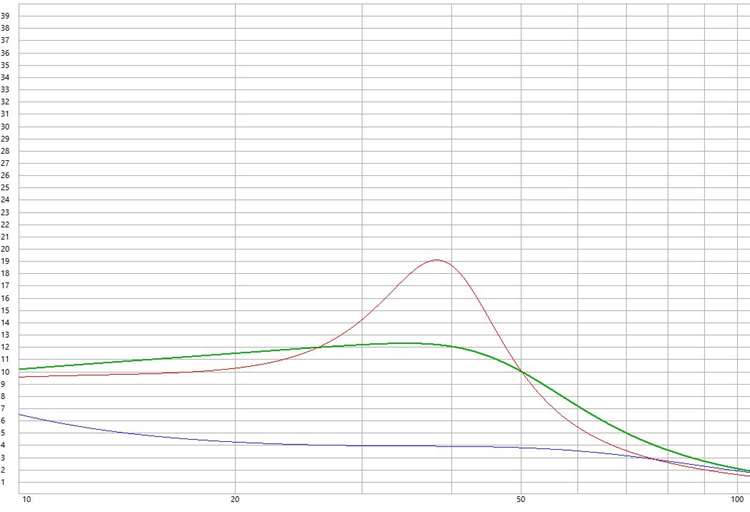

    Bilder: Gruppenlaufzeit eines AL130 im 19l BR (rot), 10l BR (grün), 8l GHP (blau) und die Simulationen (gestrichelt BR).

        Das hat nur mal gar nicht mit "passiv vs aktiv" zu tun, sondern einfach damit, ob ich im Bass auf 10dB Pegel verzichten kann oder nicht...
        Wenn ich z.B. den AL130 auf ca 50 Hz abstimme, so habe ich da einen SPLmax von ca. 97 dB. CB sind es noch stolze 87 dB. Wenn das reicht, ist alles gut, wenn nicht, hilft auch der gute Linkwitz nicht!

                Trotzdem ist der maximal mögliche SPL bei CB 10dB niedriger, als bei BR....
                Das hat mit Filtern erstmal überhaupt nichts zu tun Fosti

                    12 dB sind der Unterschied im maximalen Pegel, lt. Boxsim... Dafür muß man 6dB mehr Leistung zuführen
                    Warum? weil gerade bei kleinen Boxen jedes dB zählt, gerade Du wärst doch der Erste, der schreit wenn Du nur 88dB maximal in 1m zur Verfügung hättest....

                      Nochmal nein! 12dB sind völlig utopisch!!!

                        Nun, ich lese die Werte aus der Skala max.Pegel ab...
                        88dB bei CB vs 100 dB bei BR.
                        Es liegt einfach nur am Xmax, wenn Du den verdoppelst, hast Du die 6 dB..
                        Du siehst, reale Chassis halten sich nicht an die Theorie

                          12dB nee, da hast Du einen Fehler in der Simu
                          Wenn man den kompletten Anteil des rückwärtigen Schalls nutzen könnte, kommt man bei +6dB raus 20*log10(50/100)=-6.02dB...aber was sind schon 12dB unter Freunden? hieße, man könnte das leistungsmäßig ca. das 5fache "gewinnen" 20*log10(20/100)=-14dB

                            Fosti, erstens kann man da nichts falsch machen, du kannst nur den Haken irgendwo setzen, dann ist er überall woanders weg.
                            Zweitens, habe ich geschrieben und auch das kannst du überprüfen, verdoppele X max, und es werden 6 db....
                            Oder, nach 15Jahren hast du einen Fehler in Boxsim gefunden, was ich aber weniger glaube....

                              Wenn man den kompletten rückwärtigen Schall nutzen könnte wären das das doppelte aka +6dB ........+12dB geht nicht!
