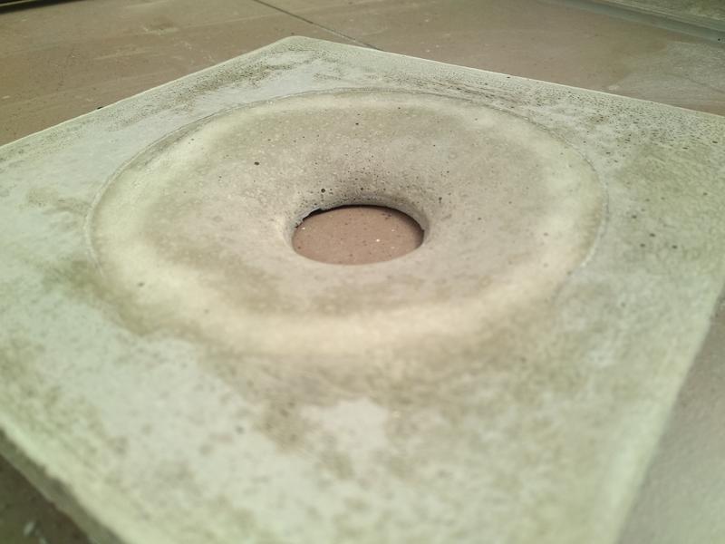

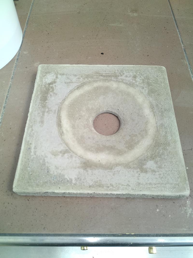

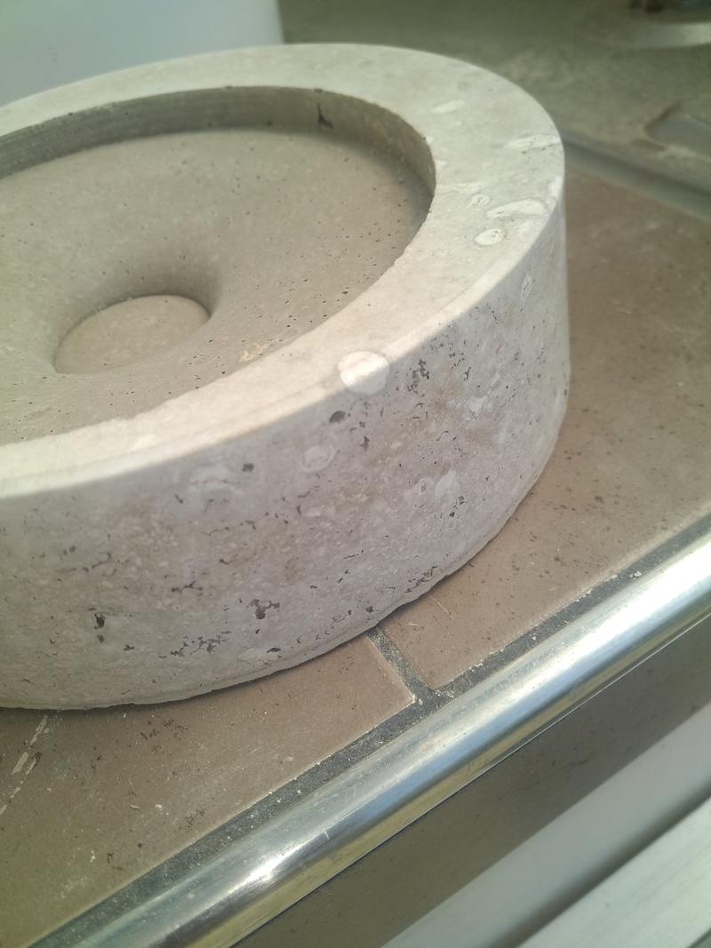

      So, der Versuch mit dem bereits verwendetem Fließestrich hat bislang das beste Ergebnis gezeigt, der Quellvergussmörtel macht einfach keine so feine Oberfläche.
      Ich werd das mit dem WG aber vorerst auf Eis legen, hierzu bräuchte ich doch eine feste Form und vor allem zweiteilig um die Flanke herstellen zu können.
      Benutzen werd ich dann vorerst das von Visaton.

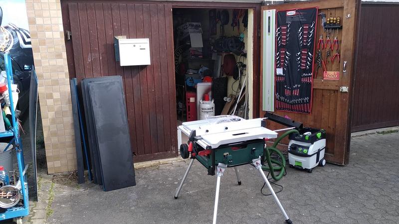

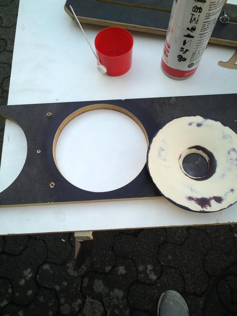

        Die Ausgangssperre steht vor der Türe und die Siebdruckplatten sind besorgt, bei meinem Baustoffhändler heißen die Chinesische Schaltafeln.
        Die Baumärkte schneiden nicht mehr zu, somit mach ichs mir selbst
        Übers Wochenende werden die Ausschnitte gefräst.

          Luftbläschen

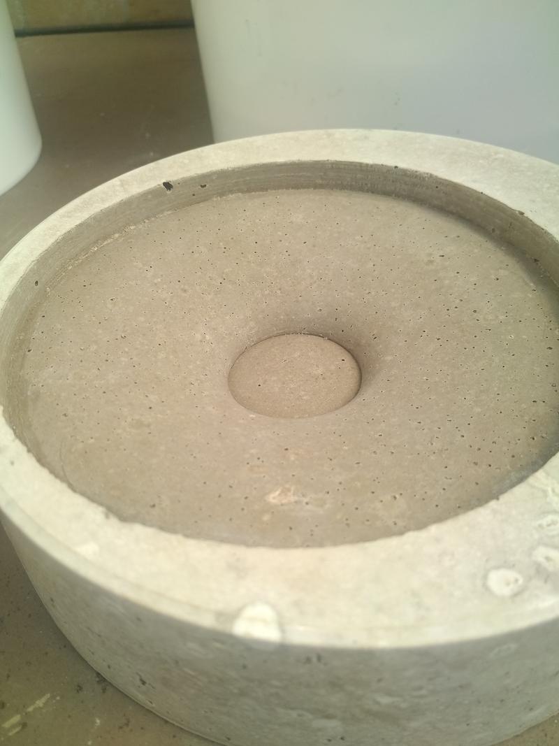

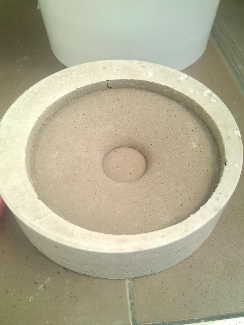

          Mir ist anhand der Fotos aufgefallen das sehr viele aber sehr feine Lufteinschlüsse entstehen.
          Die Kollegen die Gießharz benutzen arbeiten mit Vakuum. Wehre das was?
          Platon
          • Whoofmax
            • 16.01.2008
            • 994
            #50
            Das ist der Tatsache geschuldet, dass ich von Hand gerüttelt habe, die endgültigen Formen werden von aussen maschinell abgerüttelt, das ist das Maximum was mir zur Verfügung steht.
            Mit sowas, nur meine Flasche ist 25mm im Durchmesser
            https://www.ebay.de/itm/RUTTELFLASCH...70d546cea163bd
            2 legit 2 quit

              Zwischenstand,
              die Siebdruckplatten sind gesägt und die fehlenden Chassis kamen auch heute
              Übers Wochenende werd ich die ganzen Fräsungen machen.

                  #53
                  Die Form wird verschraubt, ich muss beim ausschalen alles auch wieder lösen können. Ich spiele vielleicht noch mit Lamellos. Siebdruck lässt sich glaube nur vernünftig auf Gehrung verleimen oder man schleift den Film runter. Das wissen die Holzprofis hier aber besser.
                  2 legit 2 quit
                  • Whoofmax
                    • 16.01.2008
                    • 994
                    #54

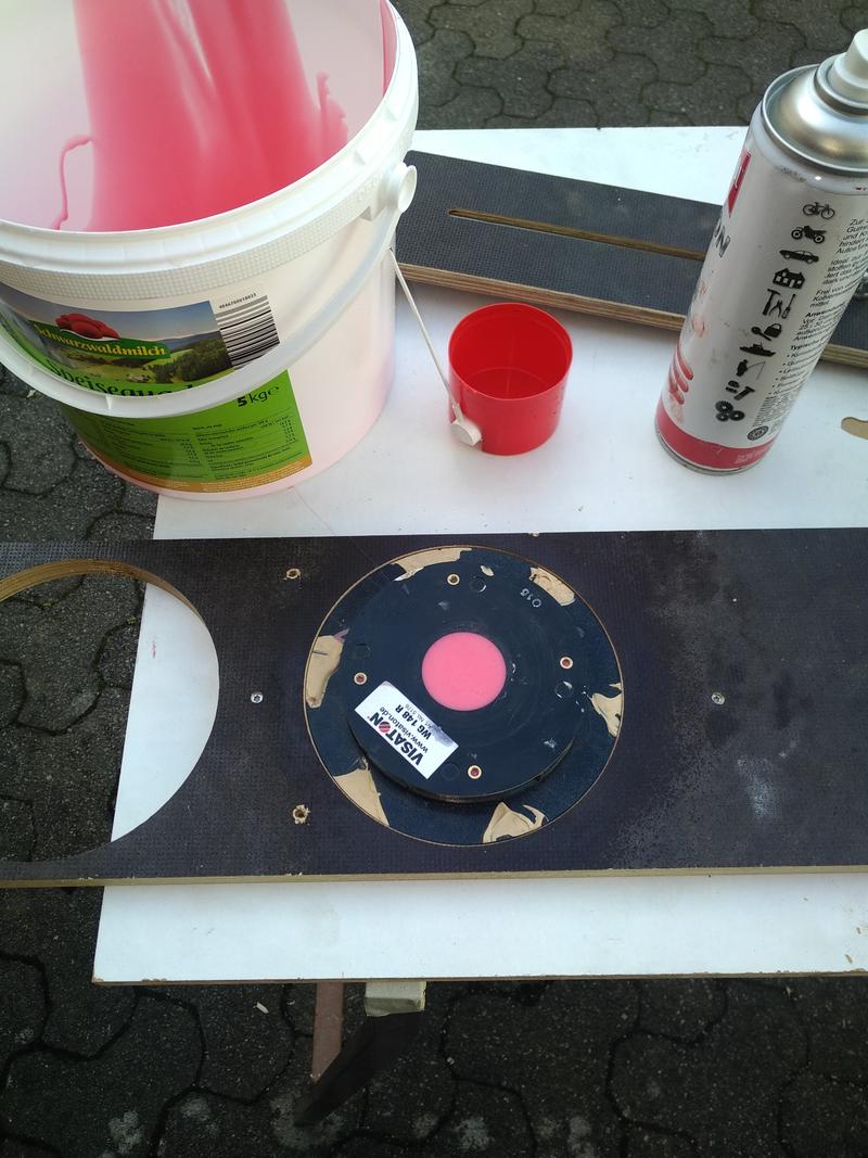

                    Hab schonmal angefangen zu fräsen, das mit dem hinterfräsen beim B200 mach ich, ist es jedoch bei den TIWs auch sinnvoll?
                    Ich würde mir nen haufen gefummel ersparen und die Schallwand wäre nachher etwas stabiler (30mm )
                    2 legit 2 quit
                      • 15.02.2012
                      #55
                      Da kannst du dir das sparen.

                                Soweit sind alle Teile gefräst und zugesägt, morgen gehts an die Schallwände.
                                Das Negativ der Hinterfräsung, des B200 herzustellen ist garnicht so einfach, das hatte ich etwas unterschätzt.
                                Die Gehäuse für B200 und KE klebe ich von hinten später ein, das ist mir zu heiß mit dem gießen. Somit ergibt sich von hinten eine abnehmbare Platte (21mm Siebdruck-Schalreste mit Stahlblech beplankt) im oberen Teil, in der dann auch die Tasche für den Fusionamp sitzt.
