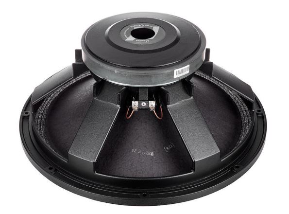

          den vielleicht ?
          https://www.thomann.de/de/beyma_sm_1...ZSI6ImRlIn0%3D

            Ich brauche nochmal Hilfe da ich noch nicht weiter bin.
            Im Moment gibt es ja immer Mal wieder die alten tiw 400 in der Bucht.
            Könnte man nicht einfach den t40 SUB von bauen und diesen mit DSP etwa auf 20 Hz bringen ? Genug Leistung sollte der tiw ja haben . Oder schafft der das nicht in dem Gehäuse.
            Natürlich so daß es noch sinnvoll ist .
            Hat hier jemand schon einmal den sub gehabt und kann Mal schildern wie der so druckmäßig ist ? Ich würde ihn auch gerne unter 70 Hz trennen .
            Mfg Norman

              Du kannst mit genügend Leistung einen Tieftöner auf 20 Hz bringen. einen TIW 300 musst du bei 40 Liter um20 dB anheben, bei 80 Liter um 15. Das Chassis ist aber im Hub begrenzt und damit auch im Maximalpegel. Wobei es Spezialchassis (nicht bei Visaton) gibt, die enorme Hübe können. Ich glaube 4 cm war das Maximum. Geschlossen muss man noch mehr anheben und viel Klirr erzeugen, weil enorme Drücke wirken. Wie ich schon mal schrieb, geht so was sinnvoll nur mit Passivmembranen. Und das wird richtig teuer, denn die müssen doppelt so viel Luft verschieben können wie das Chassis.
              Solange du nicht weißt, was dein Raum macht (der auch locker 15 dB anheben kann bei 20 Hz) und du nicht weißt, welchen Pegel du willst, raten wir nur rum.
              Es geht nur so: baue einen Subwoofer, der das voraussichtlich kann und messe am Hörplatz. Danach weißt du mehr.
              https://www.hifi-selbstbau.de/grundl...uenz-von-20-hz
              Subwoofer im Hörraum - Sinn und Unsinn einer Grenzfrequenz von 20 Hz
