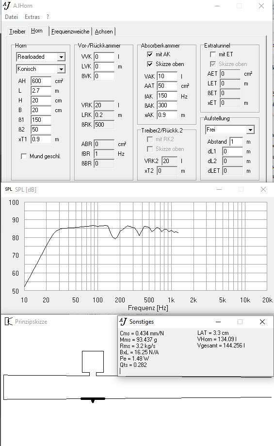

    Guten Abend zusammen,
    im Moment bin ich gerade dabei mir die Symphonie nachzubauen.
    Da kam natürlich auch der Wunsch nach einem neuem Subwoofer auf.
    In der Vergangenheit hatte ich schon mehrfach sehr gute Erfahrungen mit TML´s gemacht.
    Nun bräuchte ich Hilfe die der Simulation und Berechnung einer Line für den TIW300.
    Und zwar nur für einen und der soll auch nicht ganz so tief abgestimmt sein wie der TL-Sub.
    Die TML sollte irgendwo bis an die 28-30Hz spielen.
    Mit den online Berechnungstools komme ich auf keinen grünen Zweig.
    Wäre es evtl. möglich, das mir hier jemand ein wenig Hilfestellung gibt.
    Vielen Dank bereits im Voraus.
    Gruß Dominik
  • pulsar99
    • 03.12.2007
    • 858
    Hallo Dominik,
    nur zum Verständnis: der einzelne TIW300 soll die Symphonie unterstützen? Die spielen doch schon bis etwa 30Hz runter, und die 4 AL170 haben zusammen mehr Membranfläche als der eine TIW300, dazu nicht viel weniger Membranhub und damit nicht entscheidend weniger Dynamikreserven.
    Aber der TIW300 kann natürlich auch TL:
    600cm² Anfangsquerschnitt, 400cm² Endquerschnitt, 2,7m Länge, Treiberposition bei 0,9m, dort auch eine Absorberkammer mit 10l / 150Hz, Gesamtvolumen 144l:
    Grüße Ralf

          Hallo Ralf,
          erstmal vielen Dank für deine Berechnung. Habe Seit gestern nun auch AjHorn und bin auf ähnliche Werte gekommen. Nur die Absorberkammer ist natürlich ne gute Idee.
          Mit der Membranfläche der AL170 gebe ich dir völlig recht. Nur hat es sich in der Vergangenheit gezeigt, das mir Standlautsprecher egal welcher Art nicht genug Bass bringen um meinen Wohlfühl-Bassfaktor zu erreichen.
          Den TIW300 hatte ich bereits in 110l Bassreflex habe Ihn aber schnell wieder hergegeben da er bei höheren Pegeln im Filmbetrieb immer wieder angeschlagen hatte. TIW ohne Subsonic macht glaube ich wenig Sinn.
          Ausserdem habe ich die Erfahrung gemacht, das eine TML den Bass deutlich müheloser rüberbringen kann.
          Unde der wichtigste Faktor ist das es mich mal wieder unglaublich reitzt wieder eine TML zu bauen.
          Ich bin seit drei Jahren Selbstständig und konnte die letzten drei Jahre absolut nix bauen und nun habe ich endlich wieder ein wenig Zeit. In dieser Zeit müssen unbedingt Lautsprecher gebaut werden :-)
          Gruß Dominik
