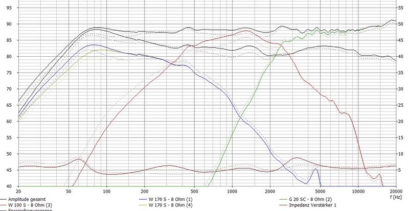

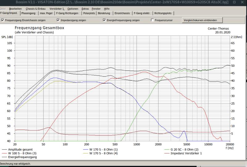

    Hi Leute,
    Habe vor Weihnachten den Entschluss gefasst einen Center-Lautsprecher
    zu bauen! Das Projekt ist schon ziemlich weit fort geschritten!
    Lautsprecher sind eingebaut, Center und Frequenzweiche von der Alto IIIC angepasst mit Boxsim 2.10 simmuliert!

    Schaut gut aus, aber ich würde sämtliche Vorwiderstände weglassen. Ist besser für den Tieftöner, und der Wirkungsgrad ist höher. Auch die Phase.
    Zumal so ein Widerstand vor dem Tieftöner recht heiß werden könnte.

      Ja genau, so z.B:

        Ist das Absicht, dass ein W170S bassreflex und der andere CB läuft?
        Ich finde, das ist die Summe der Nachteile.
        Mit Sub würde ich die, glaube ich, CB laufen lassen. Ohne Sub scheint mir die Abstimmfrequenz zu hoch.
          • 15.02.2012
          Hab ich glatt übersehen! Ja ich würde auch geschlossen bauen, bei Wandnaher Aufstellung wird der Bass eh nochmals angehoben.
