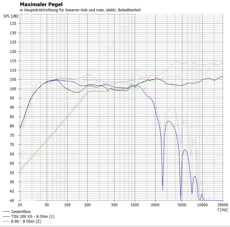

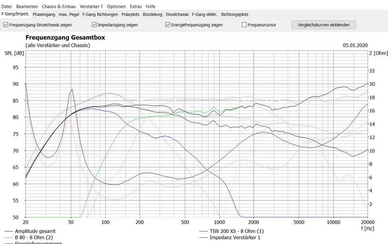

                            ich auch, ich würde eher ein zweiweger konzipieren, der gf250 passt vom kennschalldruck hervorragend zusammen. ich suche mal gleich die simulation der megastella und stelle sie hier ein
                            vom klirr würde ich mir aber keine gedanken machen, ...

                              Ja, kann man so bauen. Sieht in der Tat nicht perfekt aus, wobei zu eruieren wäre, was in deinem Fall perfekt ist.
                              Die Trennfrequenz TT-MT finde ich o.k.. Das rechnerisch Hubmaximum wird erst bei schwindligen Leistungen erreicht. Die Box kann viel mehr Pegel als z.B. eine Solo 15.
                              Betrachtet man das Klirrdiagramm, dann muss man bedenken, dass der elektrische Pegel bei 150 Hz bei -17 dB liegt. Dort sehen wir also den Klirr bei 50W.
                              Mich stört an der Box anderes:
                              - Wozu braucht man eine KE bei 3400Hz Trennfrequenz und wohl eher nur mittleren Pegelanforderungen oder gibt es die einfach schon?
                              - Der GF-Zweig produziert um 120 Hz eine sehr geringe Impedanz und gleichzeitig eher zu viel Pegel.
