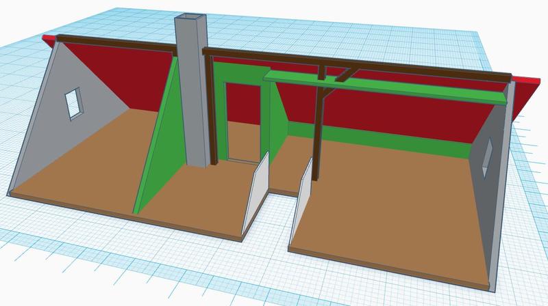

                  So, über das lange Wochenende habe ich es endlich geschafft, den Dachboden im aktuellen Zustand zu vermessen. Dann habe ich mir in Tinkercad ein 3D-Modell davon gebastelt und mit grün die geplanten Wände eingesetzt.
                  Rechte Seite soll das Kino werden, links ein neues Kinder- bzw. Jugendzimmer.
                  Die Anordnung der Wände ist noch nicht fix.
                  Wäre es sinnvoll, rechts von der Treppe den Kinobereich mit einer weiteren Leichtbauwand abzuteilen? Oder wäre der jetzt so offene Raum besser?
                  Der Bereich von der Treppe bis zur rechten Außenwand sind ca. 3,3m mit einer Breite am Fußboden von ca. 4,9m.
                  Vom rechten Holzposten bis links Ende Kamin / geplante Wand sind ca. 3m.
                  Im Kinobereich habe ich bei ca. 2,3m Raumhöhe eine abgehängte Decke eingezeichnet. Diese hätte eine grobe Breite von nur 0,5m.
                  Wenn ich von diesem Maß jetzt ausgehe, dann wird das wohl mit den geforderten Atmos-Winkeln eher nichts? Oder könnte man die Atmos-LS auch in die Schräge links und rechts vom Sitzplatz einbauen?
                  Danke und viele Grüße Stefan

                    Das sieht alles sehr spitz aus. Wie breit kann die Leinwand überhaupt sinnvoll werden und wie breit die Sitzreihen. Wenn nicht genug Breite bei einer Höhe von 2,10 ( ca ) vorhanden ist, machen Höhenlautsprecher ( ob Atmos,Auro oder DTS:X ) keinen Sinn.
                    Je nachdem, sollte man auch Auro, bzw Auromatic in Betracht ziehen. Allerdings wird das nichts mit Yamaha. Dann sollte es ein z.B. Denon oder Marantz werden.

                      Wenn ich die abgehängte Decke auf 2,1m runter nehme, bin ich bei ca. 0,9m breite. Das wird dann wohl nix mit Höhenlautsprechern.
                      Dann werd ich wohl eher 7.1 ins Auge fassen.
                      Die Leinwand kann ca. 2m breit werden. Über das Format hab ich mir aber noch keine Gedanken gemacht...
                      Viele Grüße Stefan

                          Wenn Du schon mit einem 3D-CAD unterwegs bist - mach Dir die Mühe, und bau das Kino in ein paar mehr Details nach - vielleicht wird dann auch etwas klarer, in welche Richtung Du gehen kannst / möchtest, und wo Limitierungen entstehen könnten. Leinwand, Sessel, ein paar Klötzchen für die Boxen und deren mögliche Aufstellorte sind schnell gebaut und verschoben (selbst Männchen gibt´s als fertiges Step-Modell )
                          Wenn ich Deinen Querschnitt aufzeichne, irritiert mich ein wenig die tiefe Oberkante der Leinwand - 2m Breite finde ich da mutig...

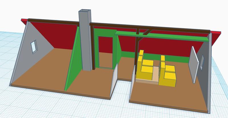

                            Naja, 3D-CAD ist Tinkercad eher nicht. Ich seh das wie Lego oder Bauklötze spielen . "Richtiges" 3D kann ich nicht.
                            Die 2m sind schon arg grenzwertig. Kann sein, dass ich da eher noch ein paar cm kleiner werden muss. Ich hab gestern auch mal ein paar der Ikea-Sessel als Quadrate reingesetzt, wird schon recht eng.
                            Ich bin auch gerade am Diskutieren mit meiner Frau, ob wir nicht beide Kinder ins Dachgeschoss umquartieren und ich eines der alten Kinderzimmer nehme. Die sind zwar einen Tick kleiner (13,6 qm bzw. 15,7 qm), aber haben nur an einer Seite eine Schräge, welche bei ca. 80cm über dem Boden beginnt und sonst überall volle Raumhöhe. Dann wäre Atmos auch wieder möglich.

                              Der Sitzabstand ist natürlich auch schon grenzwertig. Ich sitze auch nur 2,5 m von der Leinwand weg, das ist das Minimum wegen der Tuch Struktur, geht aber noch.
                              Wenn Du mit Ikea Sessel den Poeng meinst, den habe ich probiert und nach einem halben Film wußte ich: Geht nicht und will ich nicht.
                              Zusätzlich ist das Kopfteil so breit wie der Stuhl, da braucht man hinten keine Lautsprecher hin bauen.
                              Allerdings ist eins auch positiv. Es ist keine direkte Wand im Rücken der Sitzplätze, somit gibt es kein Problem mit dem Bass deswegen.

                                Das wird wirklich arg eng. Mit dem Projektionswinkel und den Köpfen wohl auch.
                                Edit: Da ist es bald einfacher einen großen TV (z.B. LG 86 Zoll) da hin zu stellen/hängen. Gibt Angebote für unter 2K.
                                Beim Thema 3D-Sound kommt es in 1. Linie auf den korrekten Elevationswinkel an. Wenn dann der richtige "Punkt" an der Dachsräge liegt muss der Lautsprecher halt da hin
