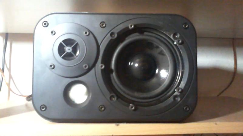

                        Die Pacto einfach 400mm hoch bauen.
                        Dann ist bei Körpergröße von 1,8m der Breitbänder fast auf Ohrhöhe,siehe PDF.
                        Control 1 umbauen auf Visaton funktioniert ->Alto Genesis Sat.
                        Das weiße in den alten Schraubenlöchern ist eine Fensterdichtung, die ich auf den Korbrand vom W100S geklebt hatte. Das ist eh immer das Gitter davor, daher war die Optik kein Problem.
