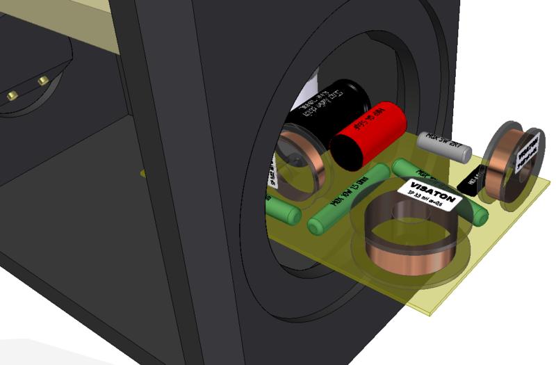

    Hallo Leute,
    eigentlich möchte ich mit diesem Beitrag keine Diskussion über ein geplantes Projekt anstoßen. Ich werde das Projekt genau so umsetzen, wie ich es geplant habe. Die ersten MDF-Späne fliegen schon durch die Gegend...
    Großen Anteil an der Planung hatte auch Fini, weshalb der Lautsprecher schließlich Fini B100 heißen wird. Fini ist gerade erst 10 Jahre alt geworden, hat schwarze Pfoten und interessiert sich auch sehr für Musik.

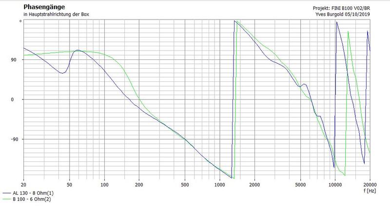

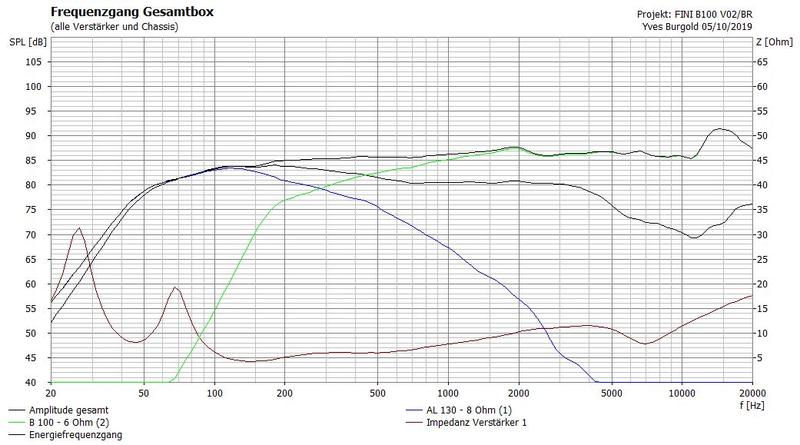

    Ich möchte an dieser Stelle nur einmal mit Bildern zeigen, wie das Projekt bisher entstanden ist, abgesehen von obligatorischen Simulationen in Boxsim und AJ-Horn. Der Einsatz von CAD hat natürlich auch im Lautsprecher-Selbstbau keine Grenzen. Natürlich braucht man das nicht, aber es macht Spaß und ein wenig verrückt sind wir ja schließlich alle. Praktisch finde ich auch den Layout-Entwurf der Frequenzweiche und die Überprüfung, ob das Ganze durch die Chassis-Öffnung passt.
    Noch kurz zur Historie: Mit dem gebauten Prototyp einer FAST-Kompaktbox mit B100 und W130S im doppelt ventilierten Bandpass war ich unzufrieden. Messungen bei Marc (Cpt. Jack Sparrow, Danke nochmals an dieser Stelle) letztes Jahr zeigten zwar Potenzial, aber mir gefiel der Übergang im Oberbass nicht, das wäre dem B100 nicht gerecht geworden. Also änderte ich den Tieftonteil auf den AL130 in 10 Liter BR - das passt wunderbar, auch zur Raumakustik.
    Yves
    http://forum.visaton.de/attachment.p...1&d=1570122261

        Hier ist die Boxsim-Datei und ein Bild der Weichenschaltung. Wie zu erkennen, werde ich die 7-kHz-Erhöhung gemäß Timmermanns-Vorschlag entfernen, die bei 13 kHz aber nicht.
        Fini_B100_AL130BR.BPJ
Name: Frequenzweiche FINI B100.PNG
Ansichten: 1
Größe: 10,0 KB

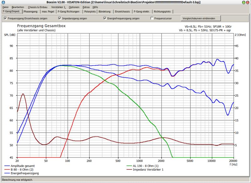

          das sieht gut aus; ich bin dabei, den AL130 mit einer PM in ca 9L mit dem B80 zu verheiraten, ohne Katze allerdings
          http://forum.visaton.de/attachment.p...1&d=1570171605

              Ich habe etwas gebastelt an dem 7 khz Peak, bei Bedarf kann man auch den 15khz Peak etwas dämpfen.

                Deine 3D CAD Fähigkeiten sind ja wirklich toll. Selbst die Bauteile der Weiche sind beschriftet.
                  mein vorschlag
                    • 3697
                    Ja, das war mir auch positiv aufgefallen.
