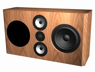

    da wir bald in eine große Wohnung ziehen, in der man auch mal Krach machen kann, möchte ich spätestens nächstes Jahr mit dem Bau eines Heimkinos beginnen. Wunschziel ist ein 7.2.4 Dolby Atmos System im ca. 40 m² großen Wohnzimmer. Gesetzt sind dabei auf jeden Fall meine beiden Atlanten (http://forum.visaton.de/showthread.php?t=30394). Als Subwoofer hätte ich gerne den TL-Sub MK II als Lowboard sowie einen als Schatztruhe getarnten Eigenbau-Sub hinter der Couch. Als Effektlautsprecher würden sich meiner Meinung nach acht BIJOU 170 WG anbieten, jedoch mit DSM25 (passend zur Atlas) anstelle der KE. Für den Center kommt nur ein Eigenentwurf in Betracht, weil es hier leider keinen passenden Bauvorschlag gibt.

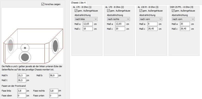

    Für letzteren habe ich diese Woche schon einmal mit den groben Planungen begonnen. Der Center soll seinen Platz mittig auf dem Lowboard und unter dem Fernseher bekommen. Als Bestückung habe ich zwei AL 170 eine DSM 50 sowie eine DSM 25 vorgesehen. Mit TIW würde der Center zu groß werden. Mit den vorgenannten Chassis käme ich auf die Außenmaße 58,9 cm * 25,3 cm * 39,5 cm (B * H * T). Ich habe unter diesen Bedingungen mal meine ersten Schritte bei Boxsim gewagt (s. Anlage) und hätte sehr gerne mal eure Meinung dazu gelesen. Ich habe den ALs jeweils eine eigene Kammer in der Größe wie bei der Atlas Compact (ca. 19 Liter netto) verpasst. Bei der Weichenschaltung für den Mittel- / Hochtonbereich habe ich versucht, möglichst bei der Weiche des Bauvorschlags für die Atlas zu bleiben. Lowboard und TV habe ich bei den Maßen des Außengehäuses berücksichtigt - jedoch nur in der Höhe (links und rechts des Centers soll möglichst frei bleiben). Ist das gängige Praxis?

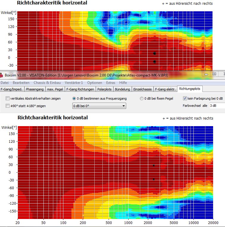

    Der Frequenzgang sieht für mich ganz okay aus, jedoch stören mich die schwarzen Punkte in der Abstrahlcharakteristik bei 2600 Hz etwas. Kann man das irgendwie noch besser hinkriegen oder ist das zu vernachlässigen? Wenn ich den Optimierer anschmeiße, haut der quasi die ganze Bestandsweiche in den Müll.

    Du solltest dir Sorgen über den Einbruch des C bei 800 Hz machen, die schwarzen Punkte sagen gar nichts. Hat die Atlas auch, aber der Center passt nicht zu den Attlas:

        Es liegt an den 2 TT, die zu weit entfernt sind und zu hoch getrennt sind. Das Konzept taugt nix.

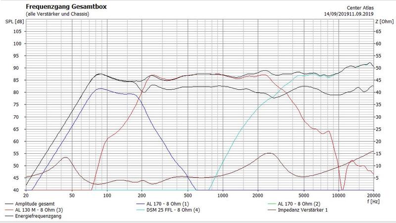

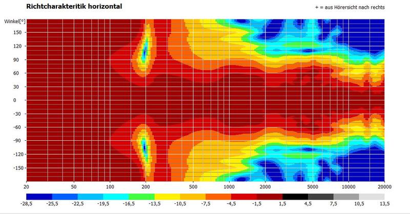

                            warum nicht einfach die VOX 253-CENTER nehmen ?
                            https://www.visaton.de/de/produkte/h...vox-253-center
                              mit den 2 AL170 rechts und links und ein AL130M statt DSM50
                              trennung bei 200 Hz und hochpassfilter
                              mit mundorf spulen
