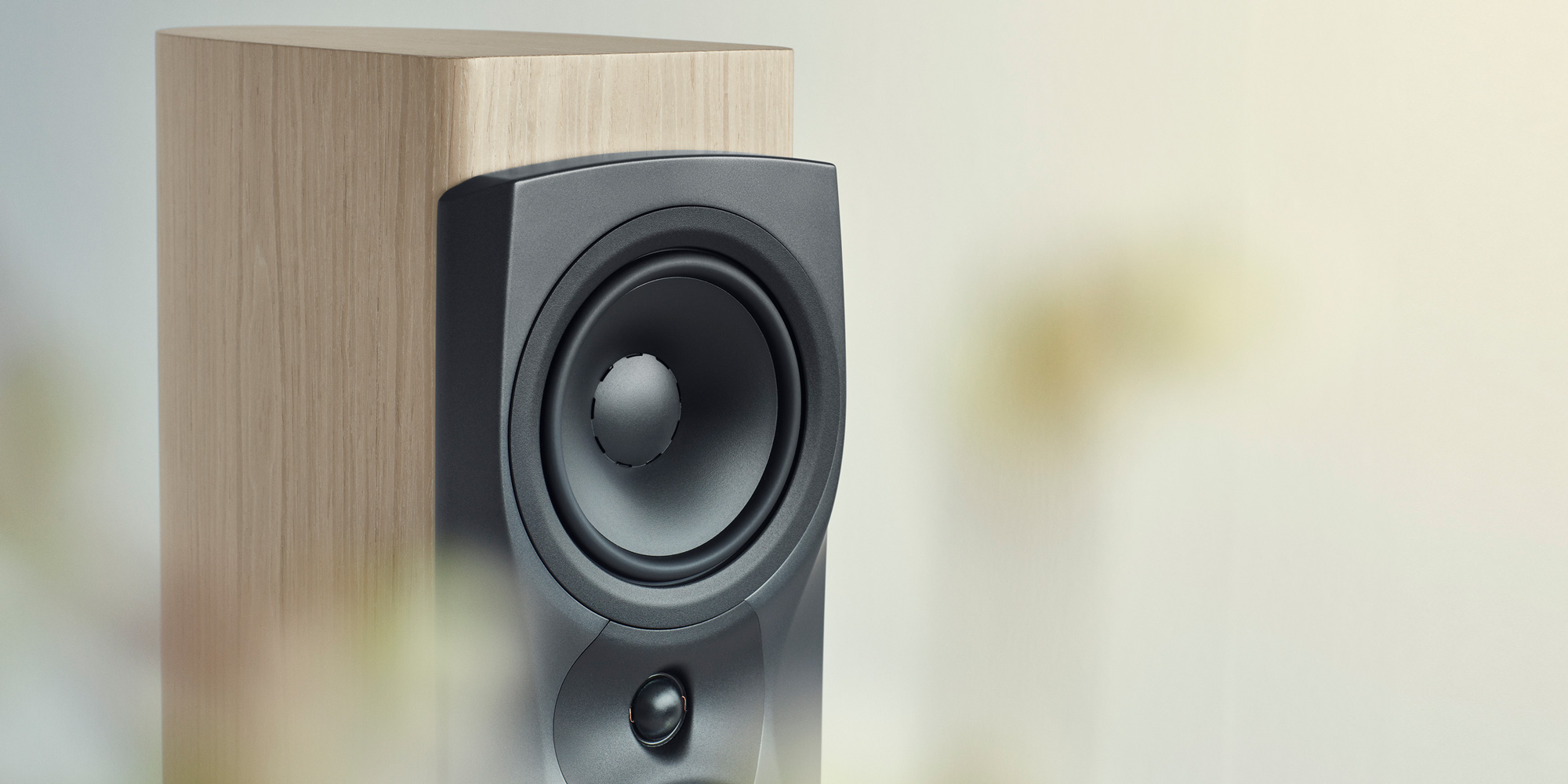

            in den letzten Tagen habe ich mehrere Quellen beobachtet, die breit modelierte Fassen und WGs in der Konstruktion unterstuetzen, als Komponenten - die die Bundelung und Abstrahlung deutlich verbessern (u.A. habt ihr sicherlich die neue Confidence Linie mit einem HTWG gemerkt, aber es gibt viele Beispiele).
            Confidence takes Dynaudio’s most celebrated audio technologies to startling heights with improved materials, techniques and technologies.
            Since we developed the original Dynaudio Directivity Control, we've been knee-deep in sound beaming. It's helped ensure an incredibly well-defined soundstage in some of our top-of-the-line products such as Confidence Platinum and Evidence. But what is it? How does it work? And why is it clever?...
