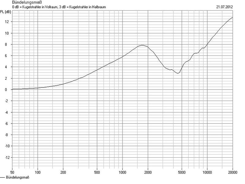

      Hier noch mal die Info von Visaton:
      Man sieht das im Energiefrequenzgang, in der Bündelung, Sonogramm und Frequenzgangmessung unter Winkel. Der Verlauf sollte stetig sein, jede Abweichung in der Bündelung oder beim EFG stört das Gleichgewicht zwischen Direktschall und indirektem Schall, was die Natürlichkeit des Klanges und die Stereoortung stört. So die überwiegende Meinung der Fachleute.
      Vorgabe der Tonmeistertagung (für den Bereich 250 - 10000 Hz)
      Und hier ein klassischer 2-Weger. Die Bijou, über 2000 Hz etwa 1 dB zu viel Energie im Raum, unter 2000 Hz 1 B zu wenig. Klingt zu hell, was die Einmessung heftig korrigierte. Wurde später mit einem WG als Studio 2 (natürlich mit der Ke ) umgebaut und die Einmessung musste NICHTS machen.
      Wie das bei den hier diskutierten Bauvorschlägen aussieht, kann man sich ja ansehen und daraus die Konsequenzen ziehen oder auch nicht, denn:
      „Bevor ich mich aufrege, ist es mir lieber egal“, lautet ein hessisches Sprichwort

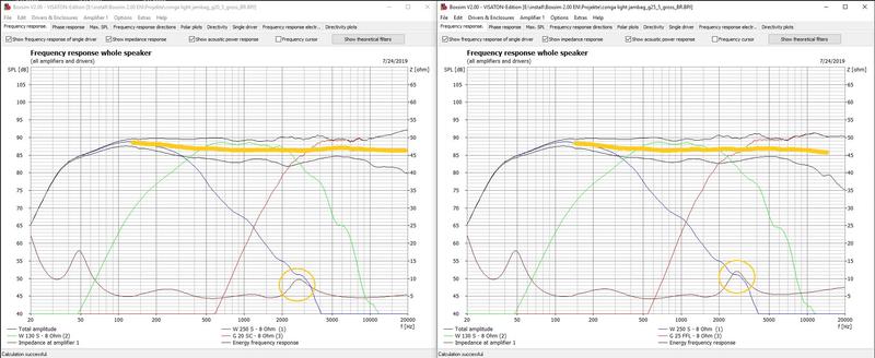

            Hallo Walwal, Jama und Ubix,
            danke fuer Ihre Willigkeit zu helfen!
            Ich habe z.Z. keine Präferenz, weil ich die Chasis noch nie gehoert habe.
            Meiner Meinung nach sehen die Frequenzkurven fuer beine Ausfuehrungen sehr ähnlich (beurteilen Sie selbst).
            Der Impedanzverlauf ist fuer die Version mit G20 ein bischen mehr zivilisiert, aber anders kein grosser Unterschied.
            Jetzt die ganz direkte Frage - passt bitte der G25FFL zum W130S von igendwelchen Gruenden besser als der G20SC? Wenn ja - warum bitte? Ist der Grund die relativ hoehe Resonanzfrequenz des G20´s (1890Hz)? Wird die Resonantzfrequentz des G20´s bei dem Trennug bei 2582Hz auch ein Thema sein? (?hoerbar?)
            @Jama: der HT Resistor soll immer im Minuszweig platziert werden?
            @Walwal: was heisst bitte die Saugkreisschaltung?

              #186
              Die Resonanzfrequenz würde nur stören, wenn sie Klirr erzeugt, was nicht der Fall ist. Wie gesagt, bei Sonja wird ähnlich getrennt und sie klingt sehr gut.
              Die Frequenzgangkurven helfen bei der Entscheidung nicht weiter. Beide Versionen sind machbar, die G 25 Version ist pegelfester, die G 20 klingt (Prognose!) feiner, brillanter.
              Lautsprecherbau ist immer ein Kompromiss.
              Die Impedanz könnte nur bei Röhrenverstärkern stören.

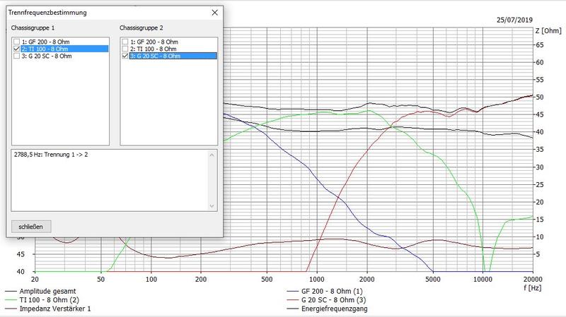

                  Beim Bauvorschlag CLASSIC 200 GF schreibt der Hersteller, dass G20SC beim 2200/2500Hz den Hochtonbereich uebernimmt. Dann kann diese Trennung nicht so ein grosses Problem sein, oder?
                  Mit der CLASSIC 200 GF bietet Visaton einen sehr interessanten Einstieg in den High-End Musikgenuss. Die hochwertigen Komponenten wurden unter dem Gesichtspunkt eines optimalen Preis-Leistungs-Verhältnisses ausgewählt, ohne dabei die hohen Qualitätsansprüche aus den Augen, oder besser gesagt, aus den Ohren zu verlieren.
                    #189
                    die genaue trennung ist 2788 Hz fuer die classic
                    hier die simu der classic aus der daten-bank von pansen
                    bonus die sonja mit G20SC
                    mit badewanne effekt...

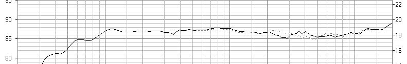

                                Hier ist die Datei, ABER damals hatte der HT andere Messwerte in Boxsim, der TT (W 200 SC8) ist nicht mehr in Boxsin, daher habe ich den W 200 S8 genommen, der sich anders verhält (die Senke im Mittelton ist daher nicht real)und die breiten Fasen erschweren die Simu.
                                Das bitte beachten.
                                Die Sonjas klingen wirklich hervorragend und sind pegelfest, wir hatten mal M. Jackson mit "Thriller" aus Versehen zu laut gestartet, das war heftig. Und der Ex-Nachbar der Tochter hat die Wilson-Maxx und eine Anlage für 100 000 Euro, sogar der fand die Sonjas prima, mein Schwiegersohn meinte sogar, dass sie besser klingt (als der Nachbar weg war).
                                Die breiten Fasen haben sicher ihren Anteil daran, die Classic-Sonja hat die nicht und die Weiche gefiel mir auch nicht.
                                Hier die Original Simu, da ging es um den Einfluß der Fasen.
                                Die leichte Senke im Hochton war gewollt und klingt auch besser, sie soll den Buckel im EFG ausgleichen. Auch wenn du den nicht siehst.
