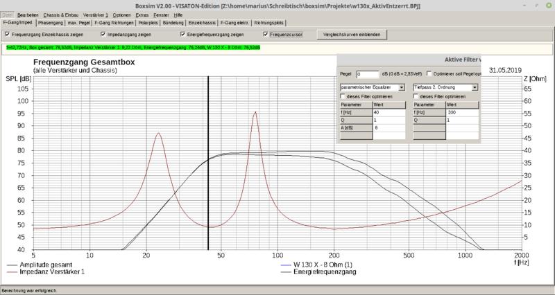

    - W130x 8 ohm (wegen kleinerem Qts) auf ca. 45Hz (viel zu tief für das Volumen) als Bassreflexbox abstimmen abstimmen. Qtc ca. bei 0,53.
    Gehäuse sind unbedämpft um ein aufschwingen bei Abstimmfrequenz etwas zu erreichen. Das entlastet den Verstärker leicht.

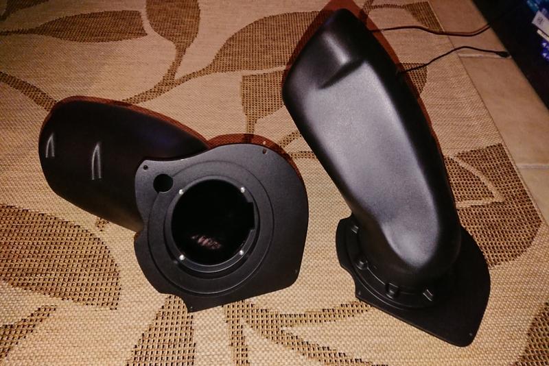

    - OEM Basstubes verwenden und vorhandenes Rohr verschließen.
    Von hinten wird dann ein 25-30mm Bassreflexrohr eingesetzt.

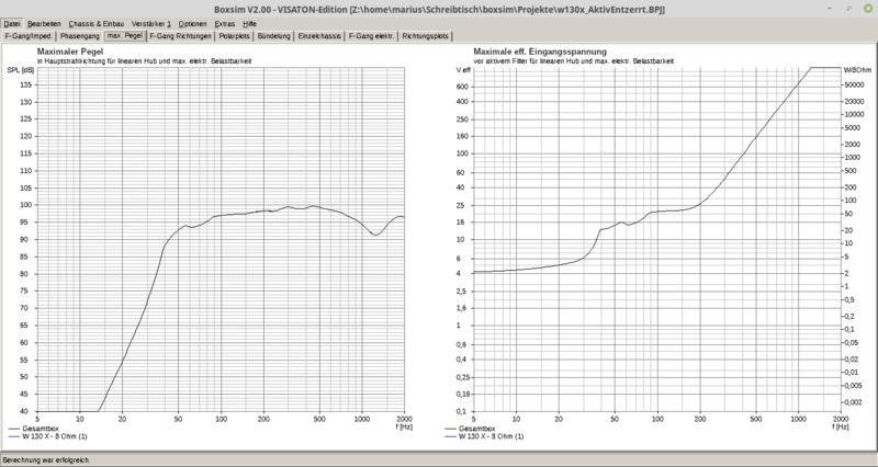

    - Mit meinem Verstärker aktiv bei 40Hz (Frequenz fix) um ca. 6dB entzerren (maximal um 10dB erhöhbar)
    Wie seht ihr das? Kann das funktionieren? Die Simulation sieht ganz nett aus, aber wie sich die Praxis dazu verhält?
    Was sagt das Chassis dazu wenn ich mal "etwas" aufdrehen will?
    Wenn man die 45Hz (-3dB) erreichen kann, würde mir das reichen. Im KFZ ist es sowieso schwer, räumlich Bedingt, tiefe Frequenzen zu erreichen.

                      Nein, Boxsim hilft doch mit um die Ecke denken.
                      Man muss das ganze als Bandpass simulieren. Also den W 130 X in 4 L BR bauen, so, dass der Frequenzgang ab 70 Hz fällt. Das geschieht, wenn die Resonanzfrequenz (BR oder CB) bei etwa 50 Hz liegt. Das Konstrukt lässt man dan in ein geschlossenes Gehäuse (Innenraum) von zB 1000 L strahlen und man erhält einen linearen F-Gang.
                      Mit CB geht das gut. BR mit 25 Hz Abstimmung auch, mit etwas mehr Maximalpegel, aber ist nicht praktikabel. Höhere Abstimmungen in BR gehen nicht gut, es buckelt. Ist aber alles sehr theoretisch.

                        1. Ich hätte den Durchmesser auf die maximal mögliche Länge und der Abstimmfrequenz abhängig gemacht. Es stehen maximal 24cm zur verfügung.

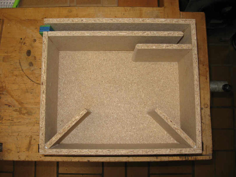

                            Super Hinweis zur Simulation. Ja das ist alles sehr theoretisch. Das Volumen in dem das Reflexrohr sitzt, scheint wenig Einfluss auf die Linearität oder auch auf eine tiefere Abstimmung zu nehmen. Der These entsprechend habe ich mal einen W170S auf 1000L Rückwärtiges Volumen und 3,2 Liter vorderes Volumen simuliert. Dadurch erreiche ich einen höheren maximal Pegel bei besserem Tiefgang.
                            Im KFZ Bereich scheint es sich tatsächlich alles etwas anders zu Verhalten.
