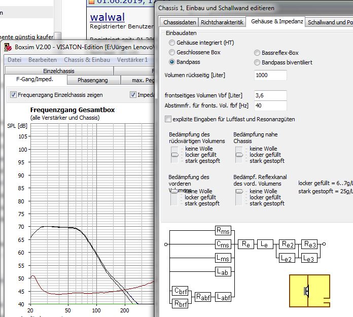

                      Nein, Boxsim hilft doch mit um die Ecke denken.
                      Man muss das ganze als Bandpass simulieren. Also den W 130 X in 4 L BR bauen, so, dass der Frequenzgang ab 70 Hz fällt. Das geschieht, wenn die Resonanzfrequenz (BR oder CB) bei etwa 50 Hz liegt. Das Konstrukt lässt man dan in ein geschlossenes Gehäuse (Innenraum) von zB 1000 L strahlen und man erhält einen linearen F-Gang.
                      Mit CB geht das gut. BR mit 25 Hz Abstimmung auch, mit etwas mehr Maximalpegel, aber ist nicht praktikabel. Höhere Abstimmungen in BR gehen nicht gut, es buckelt. Ist aber alles sehr theoretisch.

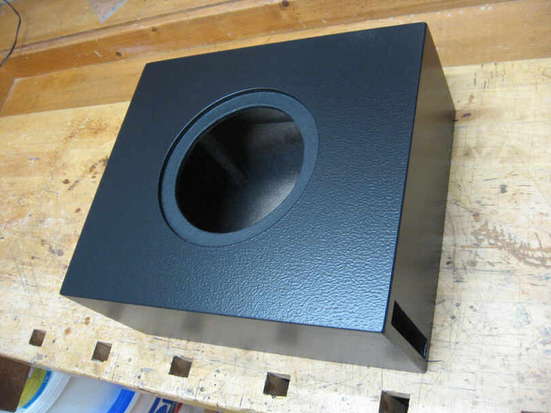

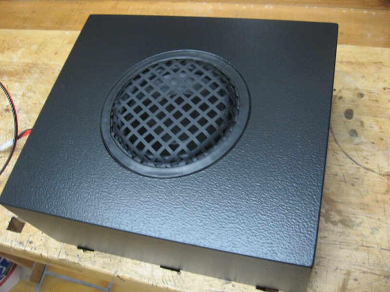

                            Super Hinweis zur Simulation. Ja das ist alles sehr theoretisch. Das Volumen in dem das Reflexrohr sitzt, scheint wenig Einfluss auf die Linearität oder auch auf eine tiefere Abstimmung zu nehmen. Der These entsprechend habe ich mal einen W170S auf 1000L Rückwärtiges Volumen und 3,2 Liter vorderes Volumen simuliert. Dadurch erreiche ich einen höheren maximal Pegel bei besserem Tiefgang.
                            Im KFZ Bereich scheint es sich tatsächlich alles etwas anders zu Verhalten.
