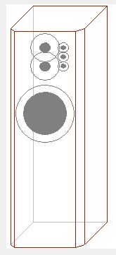

    Hab da mal wieder eine spinnerte Idee:
    2 vertikal angeordnete 2" MT-Kalotten neben 3 vertikal angeordneten 1" HT-Kalotten über einem 10" TT:

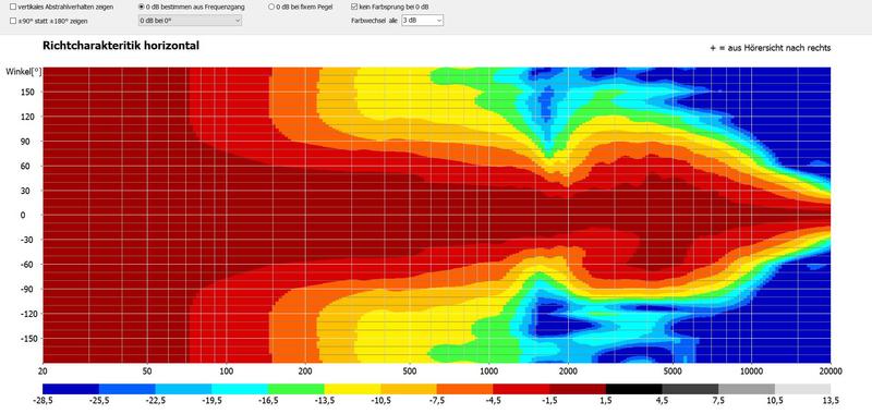

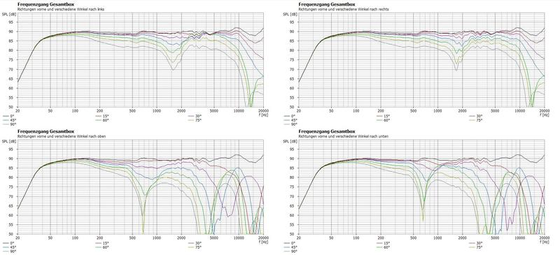

    Die Richtungsplots zeigen 0-90°. In der geschönten Hobby Hifi Darstellung bis 30° sieht das dann auch so schön aus.
    Comments are welcome!

    Ich dachte immer, gleiche Kalotten neben oder übereinander machen Probleme.
    Aber ich weiß es eben nicht genau.
    Mechanisch dürfte es schwierig sein, 2 Stück G50 so nah zusammenzubringen, da die ja sehr große Magneten haben. Mit gemeinsamer Frontplatte ginge es wohl besser.
    Offensichtlich hast Du wohl noch ein paar SC4ND, mindestens 3 Paare.
    Würde mich interessieren, wie so eine Box klingt.

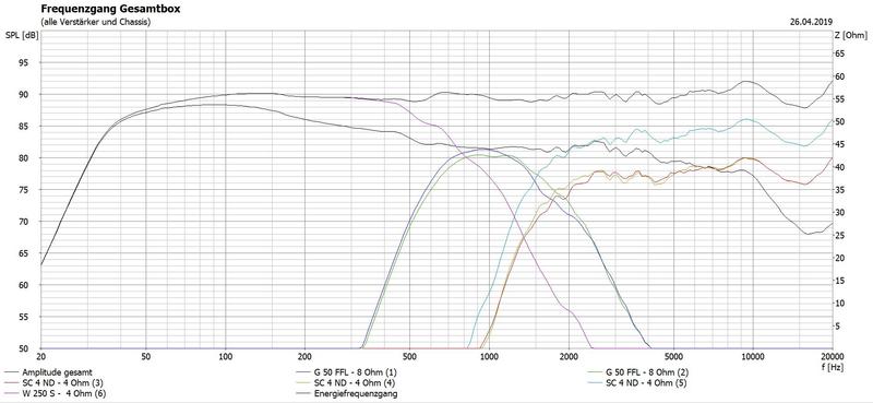

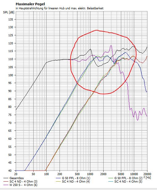

      max pegel begrenzt weil SC4 zu tief getrennt...
        mit 1 MT und 1 HT
          • 3697
          Verteilt sich nicht die Leistung bei 3 Hochtönern in der angewendeten Schaltung sehr ungleichmäßig? Ich meine, besser wären 2 oder 4 Hochtöner?
            • 3195
            mit 1 MT und 1 HT
            Ja, aber der breite Überlappungsbereich zwischen MT und HT gefällt mir gar nicht.
              • 3697
              Eine andere Version von Jamas Vorschlag.
                • 3195
                Besser. BM geht zwischen 1500 und 3000Hz aber ziemlich zurück. In den Richtungsdiagrammen sieht es aber gut aus.
