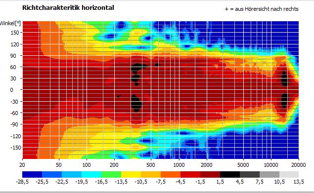

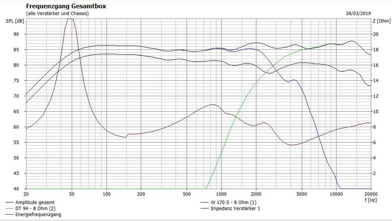

    [QUOTE=jama;445457]die richtkarakteristik horizontal ist gar nicht schlecht .
    Da bin ich anderer Meinung. Bei 60 Grad Winkel fehlen ab 5 kHz 13 dB. Die Bündelung ist weit aller Normen.

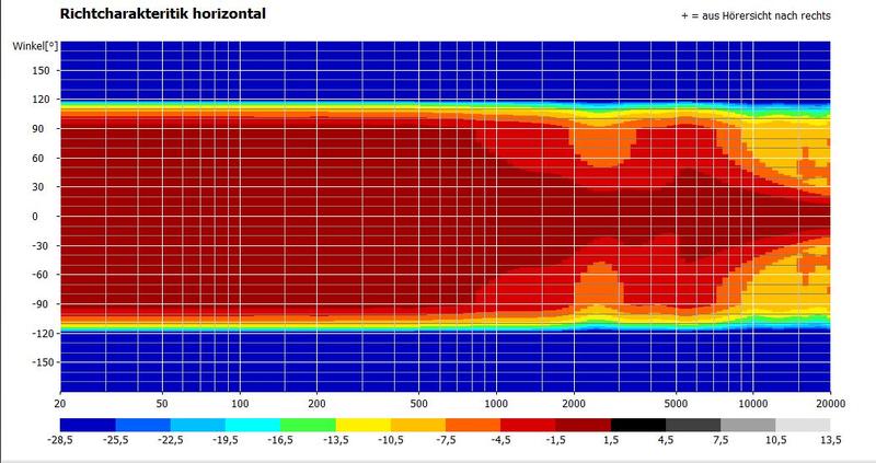

    Die Studio 1 L Wandeinbau sieht so aus.
    Übrigens ist deine Simu ist zu schön, um wahr zu sein. Simuliere mal die Chassis in einer großen Schallwand. Grafik rechts:

      Was ich Mr.Woofer noch empfehlen kann:
      http://www.visaton.de/vb/showthread.php?t=26668
      Habe die LS schon verkauft, vermisse jedoch die Dynamik dieses Konzepts.

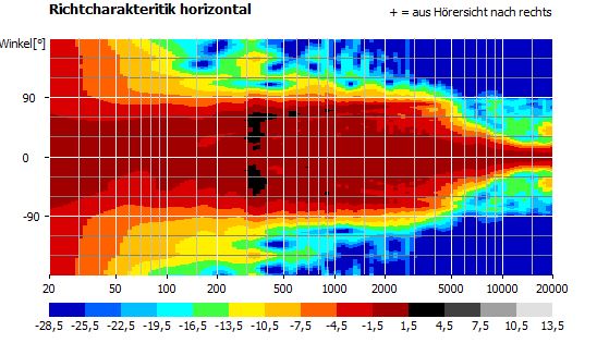

      Der BG20 macht sich auf großer Schallwand nicht schlecht.
      Die Simu nach dem MessUpdate sieht zwar nicht so optimal aus, war jedoch für mich die beste Abstimmung.

        oder billig : W170S-8 und DT94-8
        oder den BG20 als Eck-box:

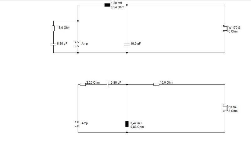

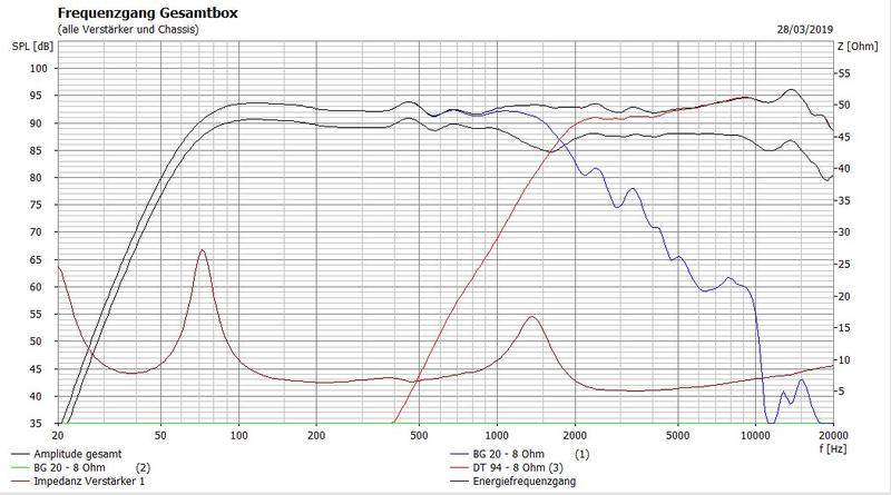

          Hab auch simuliert, und festgestellt, ein WG ist bei Anbindung an einen 20er hilfreich
          BG20+G25FFL-WG Wandeinbau.BPJ
          Einen Equalizer und Hochpass gesetzt, Equalizer müssten heute alle Vst können.
          lg
          Zuletzt geändert von Burns; 28.03.2019, 15:21.

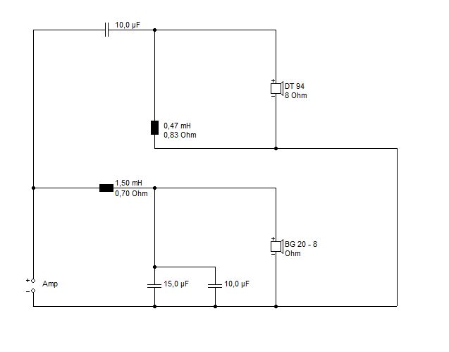

            BG20 + DT94 in der Wand
              • 1367
              Aua für die DT94
              2,2Ohm + 6,8yF //0,22mH geht noch.
              Mit dem BG20 bekommt bei 50Watt ganz schön was an Pegel geboten
              lg
