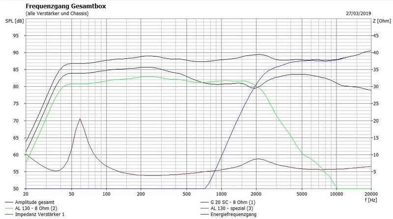

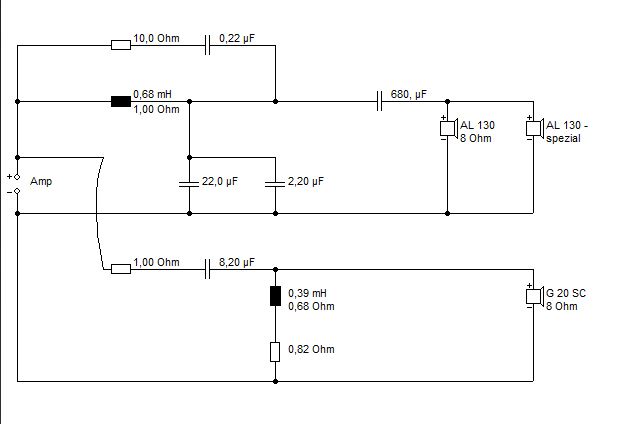

        In einem parallelen Thread hatten wir meine an der Wand aufgehängten Aria 2 light optimiert:
        http://www.visaton.de/vb/showthread.php?t=30479&page=4
        Das kam dabei raus. Die Weiche gefällt mir hörtechnisch deutlich besser als die ursprüngliche. Wenn man aber schon den Aufwand eines echten Wandeinbaus treibt, würde ich evtl. was auf Basis der echten Aria mit TI100 machen. Der W100 ist doch etwas limitiert.
        Keine Ahnung, warum das Bild verschwunden ist, die Wandboxen sind 10 cm tief. Viel flacher gehts eigentlich nicht.
        Nachteil: die Lautsprecher machen einen weiten Raum auf, aber es ist keine klare Lokalisation von Instrumenten möglich. Man kann sie halt nicht anwinkeln, wenn sie flach auf der Wand montiert sind. Oder es sieht doof aus.

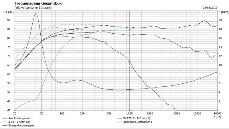

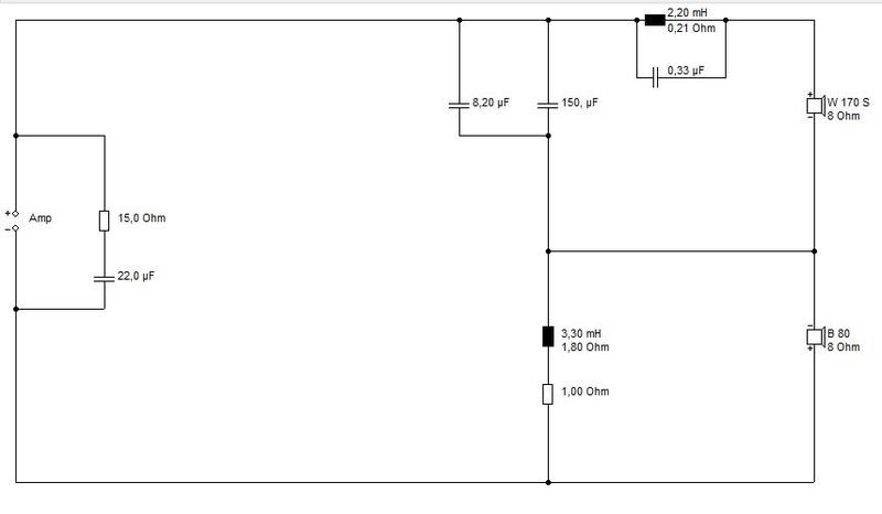

                        Na dann aber doch lieber die Portrait mit dem B80. Aber wenn man die ganze Wand zur Verfügung hat, können da auch Vollbereichsmonster rein.
                          W170S + B80 geschlossen an der wand mit serien weiche
                            • 28870

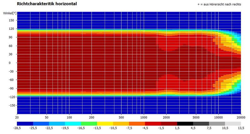

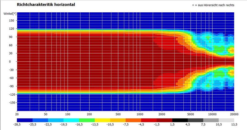

                            Ich würde da keinen BB nehmen, da zu stark gerichtet. Das ginge nur, wenn auf den Hörplatz ausgerichtet wird. Sieht aber nix aus.
                            Was auch ginge, wäre die Studio 1 light.
                              die richtkarakteristik horizontal ist gar nicht schlecht .
                              Durch Wandeinbau muss aber der Bereich bis 300 Hz gesenkt werden. Gibt es eine Einmessung oder EQ?
                              ist ist meiner simu schon berücksichtigt .
                              gestrichelt: in der wand
