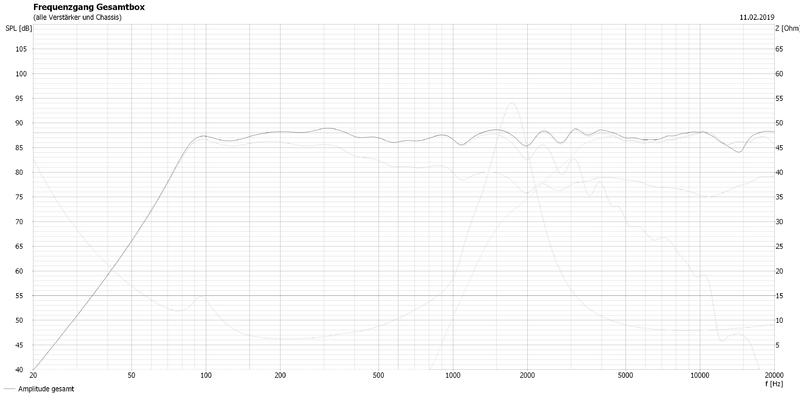

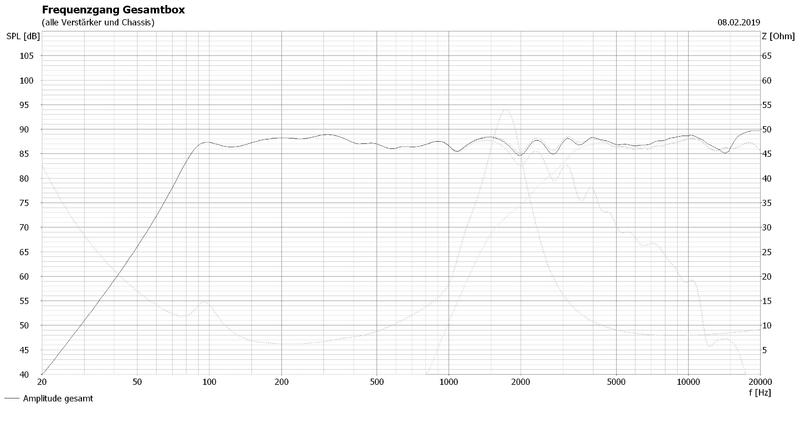

    Ich habe mal die Original LaBelle simuliert, dann den FFL eingesetzt und die Weiche leicht angepasst. Findet jemand einen groben Schnitzer? Wenn nein, denke ich wird es wohl so kommen...

    gestrichelt ist das Original:

      Kann jemand sehen ob ich einen Fehler gemacht habe?

        Kannst Du so bauen

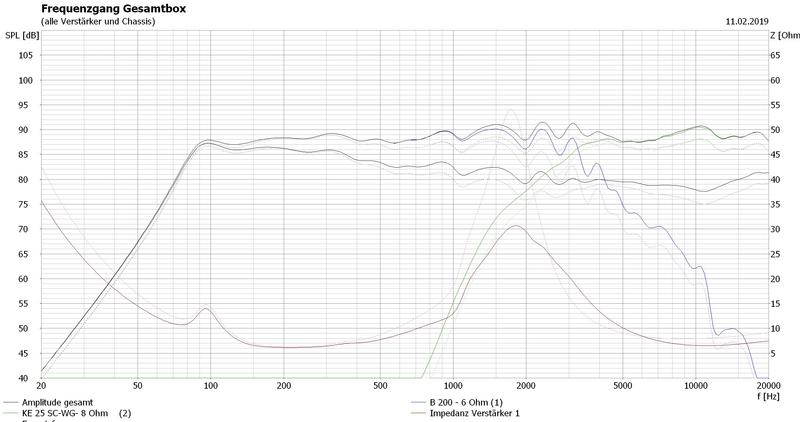

              Sind die Widerstände im Hochtonzweig nicht falsch angebracht? Ich habe einmal eine kurze Simu mit der typischen Verschaltung gemacht.

                @blau: ja, der Unterschied ist gewaltig. So rum wie es ist passt es deutlich besser.
                @ubix: auch ja, die Reihenfolge ist in der Visaton-Literatur anders. Ich werde das korrigieren müssen, aber andere Werte nehmen. Denn nur durch Tausch liegen die Pegel deutlich anders als bei der Original La Belle CR (gestrichelt):

                  Ok, neuer Wurf der Datei. Spannungsteiler ist nun richtig rum, HP-Spule musste nen Tick größer werden. Jetzt ist es +/- 1 dB am Original.
