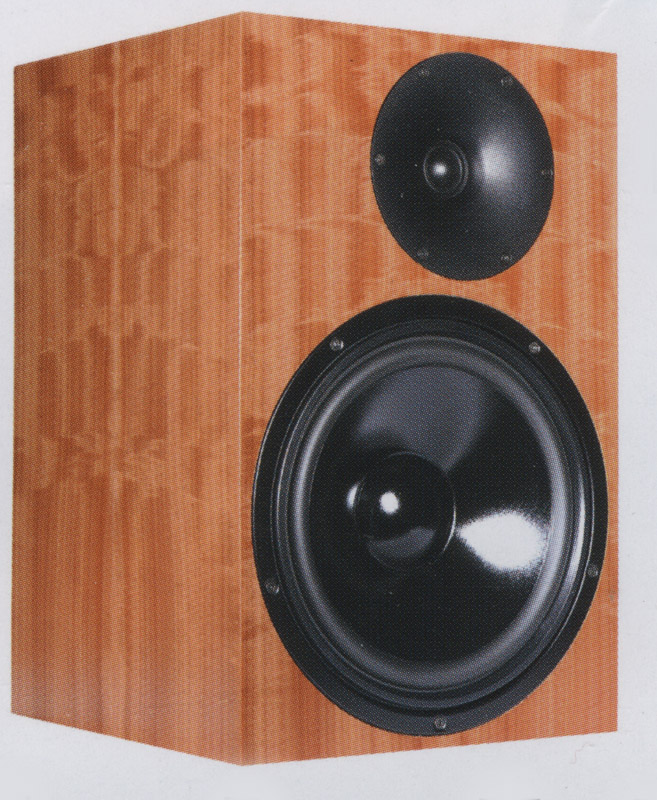

    Zweiweger Chess mit KE 25 SC WG
    Angeregt durch walwals preiswerten 2-Weger - Vorschlag
    http://www.visaton.de/vb/showthread.php?t=30420
    erinnerte ich mich an die Chess aus HH 5/2013. Bestückt ist die Chess mit 1 x W 250S 4 Ohm und 1 x G25 FFL + WG 148R. Das Innenvolumen beträgt 25 L und ist als GHP im geschlossenen Gehäuse konzipiert worden. Meines Wissens ist die Chess hier im Forum zwar diskutiert aber nie gebaut worden.

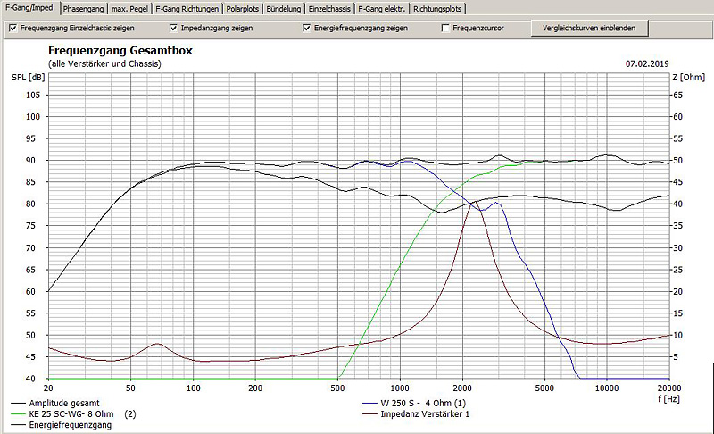

    Bis 2000 Hz bietet der W 250S einen bemerkenswert linearen Frequenzgang. Eine kräftige Membranresonanz liegt bei ca. 3000 Hz, die mit einem 12dB-Filter bei einer Trennfrequenz von 2000 Hz weggefiltert werden kann.
    Da ich hier 2 preiswert erstandene gebrauchte W 250S liegen und noch 2 KE25 SC + WG im Bestand habe, möchte ich die Chess mit der KE WG mal als Projekt angehen.
    Der außermittige Hochtöner soll in die Gehäusemitte verlegt werden. Schräge Fasen im Bereich des Hochtöners sollen das Abstrahlverhalten verbessern.
    Was haltet ihr von dem Projekt und vielleicht hat es doch schon jemand gebaut ?

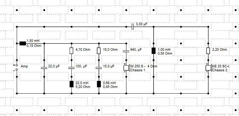

    Sieht prima aus, mit breiten Fasen am HT noch besser. Mein Vorschlag s. Anhang. Habe die Flanke des TT etwas steiler gemacht und sonst minimale Änderungen. Durch den großen TT fehlt um 1500 Hz etwas Energie. Vieleicht den HT etwas leiser machen.
    Habe übrigens gerade eben meine Con WG mit den neuen Messwerten der KEWG etwas anders mit dem DSP eingestellt, klingt einen Hauch besser, klarer.

        Hallo Rainer,
        den HT etwas leiser machen, würde ich auch; ansonsten sieht es sehr gut aus!
        Gruß Jörn

                Und statt der 0,68mH Sule eine 1,0mH0,6 nehmen

                  ...ich mag den W250S auch.....das Problem scheinen aber die IMD zu seien, weswegen der Einsatz einer KE für die Katz ist...
                    • 28847
                    http://www.neumann-kh-line.com/neuma...25723B003B5D3F
                    Deswegen ist ein 2-Weger immer ein Kompromiss. Ein 25er TMT wird sicher schlechter sein als ein 20er. Mit einem Subwoofer sieht das schon besser aus, deswegen ja mein Vorschlag.
                              Bei den IM-Verzerrungen sollte es völlig egal sein wie groß die Membran ist. Ein 25er, der sich für gleichen Schalldruck weniger bewegen muss als ein 20er, ist eigentlich da besser. Wenn also das Abstrahlverhalten noch i.O. ist, warum nicht die Chess !
