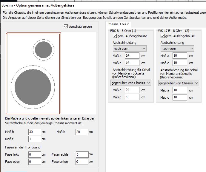

    @iloilo, schau mal hier:
    der frs8 muss leicht versetzt sein wie auf dem plan, die zweite mini-nobox muss spiegelbildlisch sein .
    ein 12 mm brett sollte reichen.
    Zuletzt geändert von jama; 19.01.2019, 02:28.

        @ jama: Danke für die Arbeit - sobald ich mal wieder zeitlich etwas Luft habe, werde ich's mal
        ausprobieren, vielleicht auch beide Weichenvarianten.
        ... wie gesagt - Spaßprojekt!
        Oliver

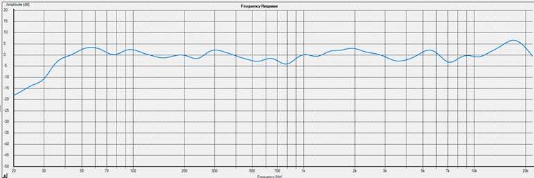

                          Noch eine Variante
                            achtung ubix die dynavox sind keine visaton-messungen, nicht zuverlässig...
                            die messungen zeigen ein guten f-gang so wie die box jetzt ist
                              • 3745
