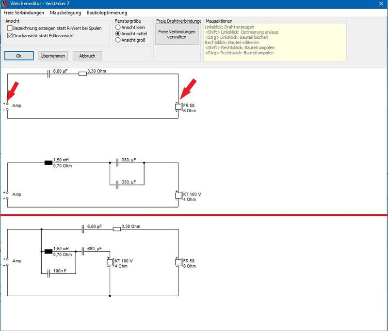

    Hab mir gerade nochmal den Weichenplan angeschaut und etwas entdeckt woran es vilt liegen könnte. Ist der Aufbau oben oder unten richtig?
    Ich mein weil im Plan AmpOut+ an FR58- angeschlossen ist.
    Ich hab es jetzt so angeschlossen wie unter dem Strich
    http://www.visaton.de/vb/attachment....1&d=1550243791

      Oben ist richtig, also FR58 verpolt! Wenn du den umpolst bekommst du sowas!
      Prüf mal ob nicht ein KT100V versehentlich verpolt ist.

        Ich hatte beim linken KT100V den Eindruck das er mit viel mehr Hub läuft.
        Also hab jetzt mal bei der rechten Weiche am Eingang die Pole getauscht und es laufen beide TT mit arg verdächtig viel Hub.

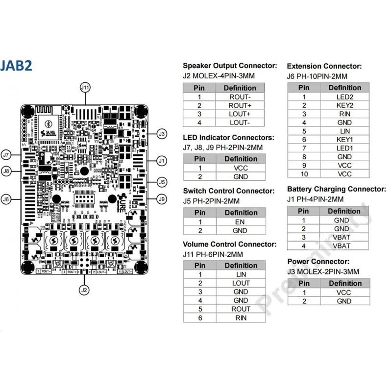

        Hab grad mal die Belegung des Steckers welche auf der Platine selbst abgebildet ist mit der aus der Beschreibung verglichen und festgestellt das die komplett unterschiedlich sind.
        Jedenfalls fahr ich jetzt erstmal neue Flachstecker im Baumarkt holen. Und werde die Kabel vom Amp Out so anschließen wie in der Beschreibung abgebildet.
        edit// Habe die Weichen jetzt entsprechend der Beschreibung angeschlossen und die Box hört sich gleich viel besser an. Der unterschied beim umpolen vom FR58 war aber gar nicht mal so groß. Denke wenn die Häuschen von den FR58 dicht sind sollte der Bass nochmal knackiger werden.

            Also seit jetzt die Kabel vom Amp zu den Weichen richtig angeschlossen sind hört sich die Box schon viel besser an. Wie gesagt der Bass könnte noch ein bisschen knackiger kommen aber ich glaube das wird schon noch.

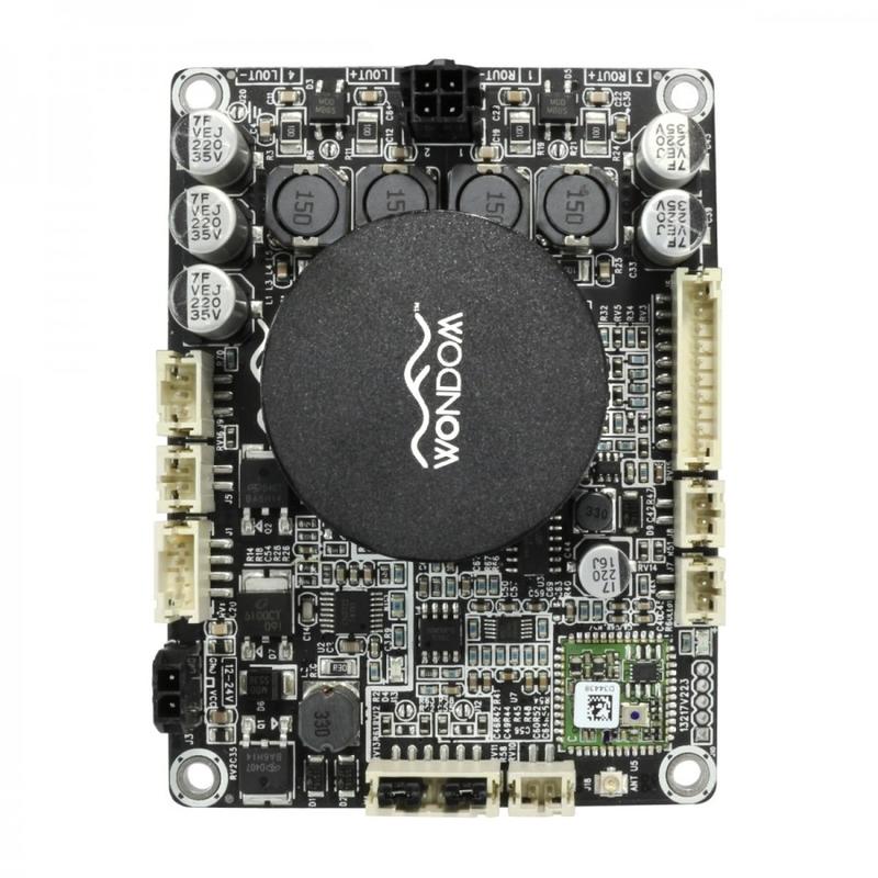

              Hab die Box vorher nochmal laufen lassen und dabei ist mir aufgefallen dass sie wenn die Musikwiedergabe pausiert ist so ein Interferenzgeräusch von sich gibt.
              Kann ich denn mit dem Multimeter irgendwas messen um rauszufinden woher das Geräusch kommt?
