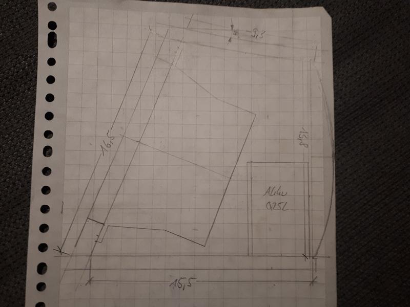

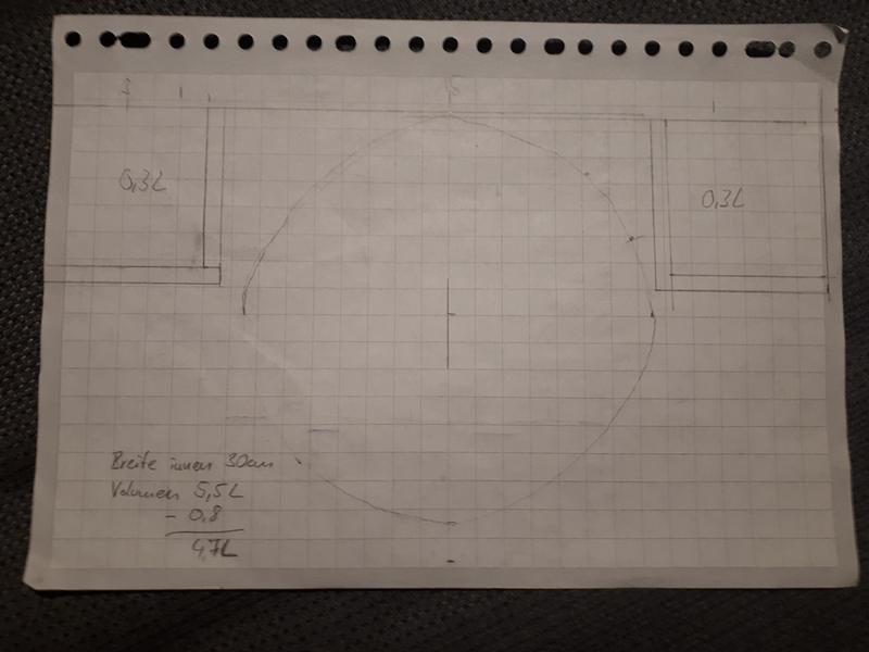

                    Also die neue Version von Boxsim hab ich mir schon gezogen und auch das Gehäuse und die Chassisdaten eingegeben. Gemeinsames Außengehäuse und bei den beiden FR58 Gehäuse integriert (HT). Was den Aufbau der Weiche angeht hab ich leider gar keine Ahnung.
                    Ich nehme an Boxsim verlangt die Innenmaße da man keine Wandstärke eingeben kann. Ich hab 30 x 16,5 x 11cm eingeben damit das Volumen ungefähr passt, die tatsächlichen Maße sind aber ein bisschen anders weil ich die Box nicht Rechteckig bauen möchte. Innenbreite soll 30cm werden, die anderen Maße sind auf der Skizze zu sehen. Sollte das hochgradig kontraproduktiv sein würde ich mich aber dazu überreden lassen die Form zu ändern.
                    Ich hab mal ein Foto meiner Skizzen gemacht.

                        Und wieso hast du das Gehäuse so groß gemacht? Das sind ja 13 Liter, eigtl soll die Box ja leicht in nen Rucksack passen. Macht denn meine Gehäuseform mit den 5,5L Sinn bzw. kann man es so bauen?
                          • 1386
                          Also, die Gehäusemasse sind Außenmaße, die dienen vorerst zur Berechnung des Schallwandeinflusses auf die Chassie.
                          Dann ist da noch das Verhältnis von TT zu HT. um den Wirkungsgrad eines W130X mit doppelter Spannungsansteuerung darzustellen musste ich diesen einen extra Verstärker in der Simu verschaffen (Doppelschwungspule)
                          ->2x 2,83V auf 1 Chassie = +3db (W130X)
                          ->2 Chassie mit je 2,83V = +6db (FR58)
                          2 FR10 gingen lauter, haben aber keinen Bass.
                          Ein Plus des einzelen FR10 mit BR, das innenvolumen wird gekühlt, Nachteil, um L+R auf ein Chassie zu hören müsste die Endstufe zu Brücken sein, oder man schließt den Pluspol bei +R an, und den Minuspol an +L an -> die Leistung zählt nur von einem Kanal.
