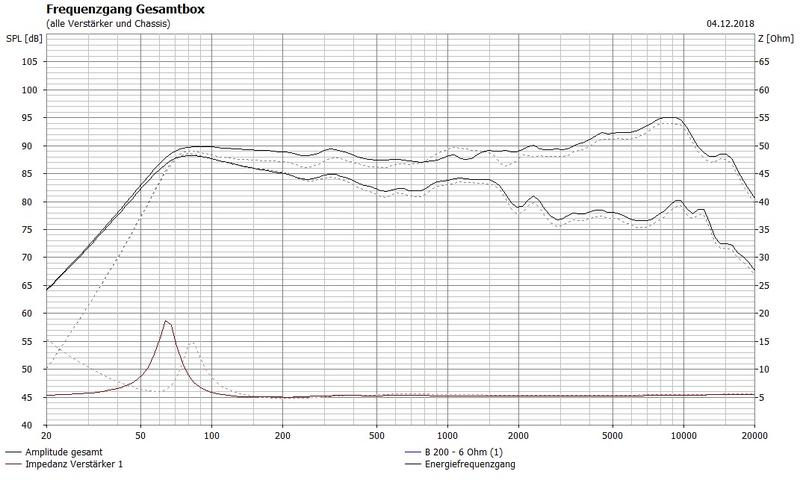

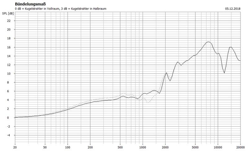

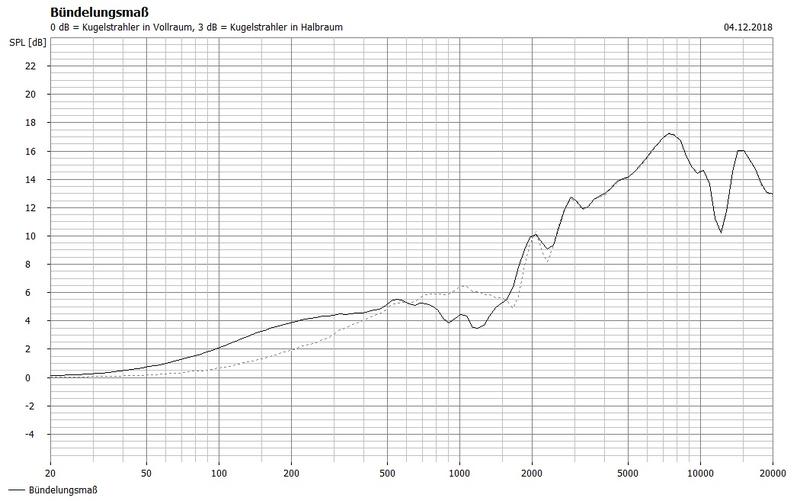

    ich hab mal mit dem neuen Boxsim 1.99 gespielt, da ich mir die Frage gestellt habe wie eine optimale Solo für Stereo + Subwoofer aussehen könnte. Anstatt Solo 20 auf Ständern(bin ich kein Freund von) wäre auch eine durchgehende und breitere Schallwand denkbar, dafür dann ein ganz flaches Gehäuse. Hier im Beispiel 100x50x12cm ergibt dann ca 35l netto. Sowas wie die "Beflügelten" Solo100 von Martin wäre natürlich auch was vom Gehäuse her bzw eine gebogene Rückwand sodas die gehäuse an den Seiten ganz schmal auslaufen
    Allerdins soll es in jedem Fall CB sein und 100l sind wohl auch nicht nötig
    Der Frequenzgang sieht etwas gleichmäßiger aus ohne den Buckel um 1,2khz. Dazu etwas höherer Wirkungsgrad und bis 500hz mehr Bündelung durch die größere Schallwand. Was meint ihr?
    Gruß Nils

    Das (viel zu kleine) Volumen, die daraus hohe Güte und der Vorkondensator zur Kompensation bei der Solo 20 machen wahrscheinlich einen guten Teil der Genialität dieses Lautsprechers aus (Entlastung von Tiefbass ohne Aktiv-Elektronik) gerade auch in Verbindung mit Subwoofer(n).
    Breiter ginge wohl, die 500mm wären Breite Nobox BB oder vom "Martin-Engel" .
    Das sinnigste wäre wahrscheinlich (wenn kein Ständer gewollt ist), das Ding einfach so 1.100 mm hoch zu machen, Volumen Solo 20 oben intern abteilen und unten Sand, richtig gute Mono-Endstufen oder beides rein zu packen. Flügel gehen dann optional auch. Ich habe seit langem eine OB mit B200 und Flügeln im Büro stehen, bin aber noch nicht dazu gekommen, das mal auszuprobieren .
    P.S. Große Breitbänder wie BG20 oder B200 lassen sich nicht so richtig gut in BoxSim abbilden ...

                    Ein Problem sehe ich in dem Aufweiten der Abstrahlkeule um 1200 Hz.
                    Potenzielle Abstellmaßnahmen:
                    - weitere Chassis auf die Schallwand die das vermeiden
                    - "Flügel" nach vorne (Verlagert aber erstmal nur das Problem)
                    - Schallwand bekommt Fasen oder Rundungen nach hinten
                    - Schallwand bekommt an geeigneten Stellen Löcher. Ich weiß aber nicht wie groß die sein müssen.

                        • 15.02.2012

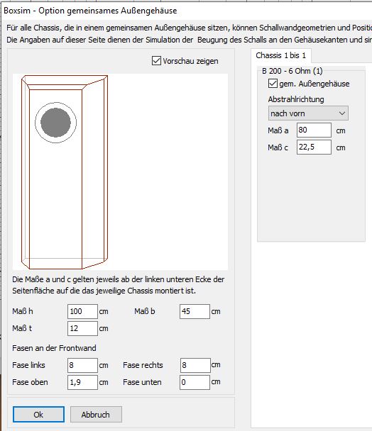

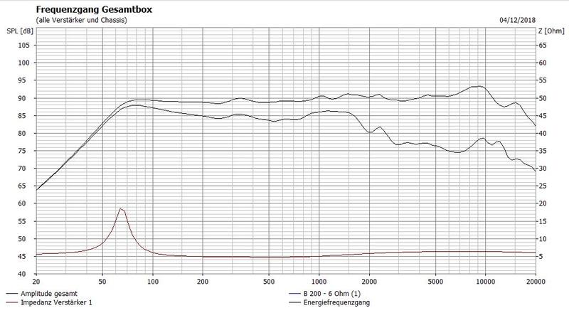

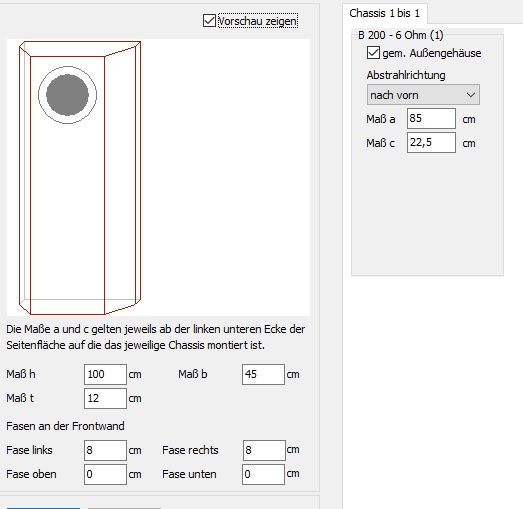

                        Ist ja eigentlich genau das Gegenteil von Flügel schräg nach vorne.
                        Mit geänderten Abmessungen und breiten Fasen l/r sieht es so aus:
                          @nlcarbon, lasse die fase von 1,9cm oben und der B200 auf 80cm Höhe

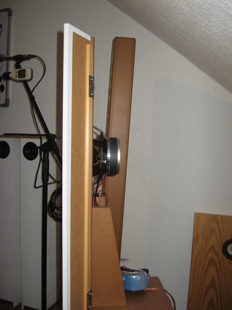

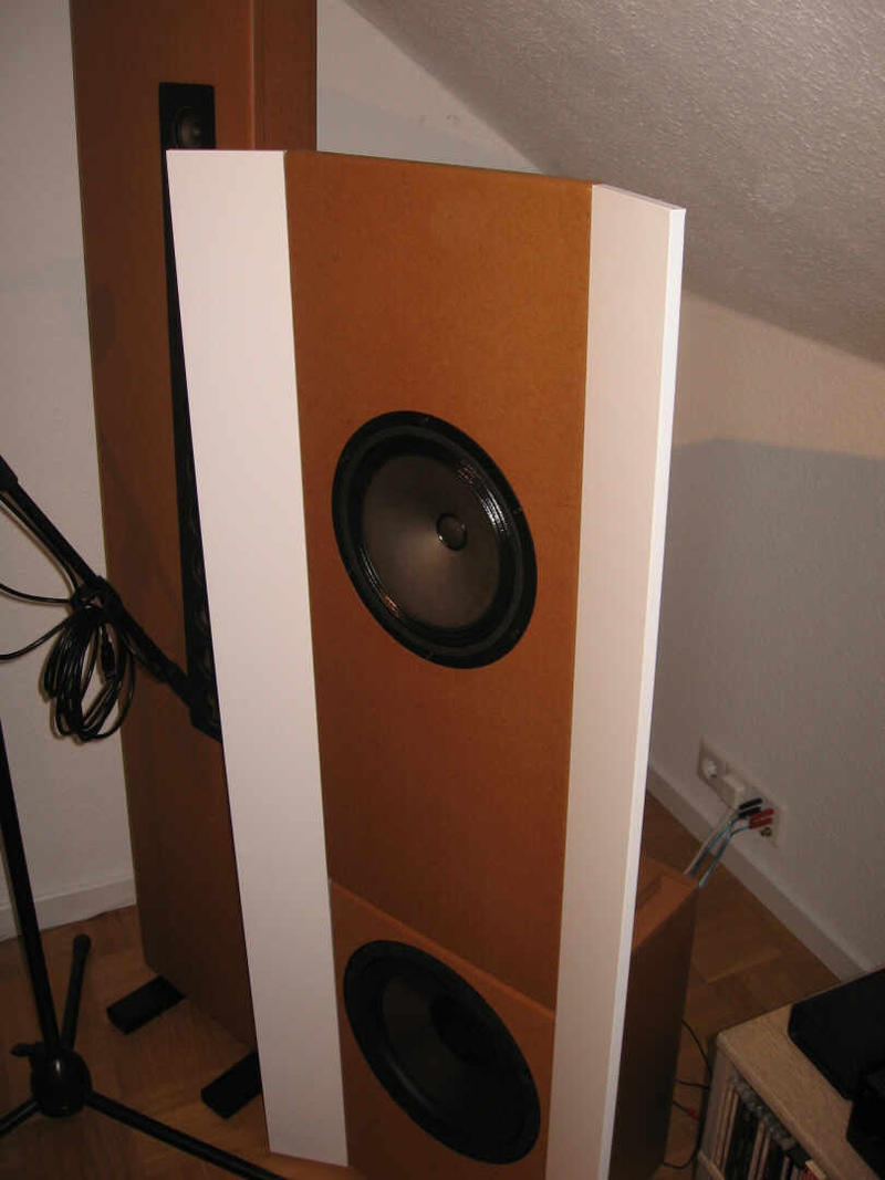

                            Ich hab mir nochmal den ganzen Thread zu Martins Solo 100 durchgelesen, warum hab ich nicht dort gepostet, naja zu spät
                            Martin, hast du Simulationen gehabt von deinen Flügel mit AJHorn oder sowas? Wäre sehr interessant wie dort die Bündelung aussieht.
                            Von der Optik her, (das Auge hört ja mit ) gefallen mir die Glasflügel besser als ein breites Gehäuse mit großen Fasen. Anstatt der Solo 100 Gehäuse könnte man dan halt schön Flache Säulen bauen mit X Liter in CB und einem Sockel unten die dann auch die Glasflügel aufnehmen...

                              Anstatt der Solo 100 Gehäuse könnte man dan halt schön Flache Säulen bauen...
                              ... oder auch ganz flach (16 mm)
