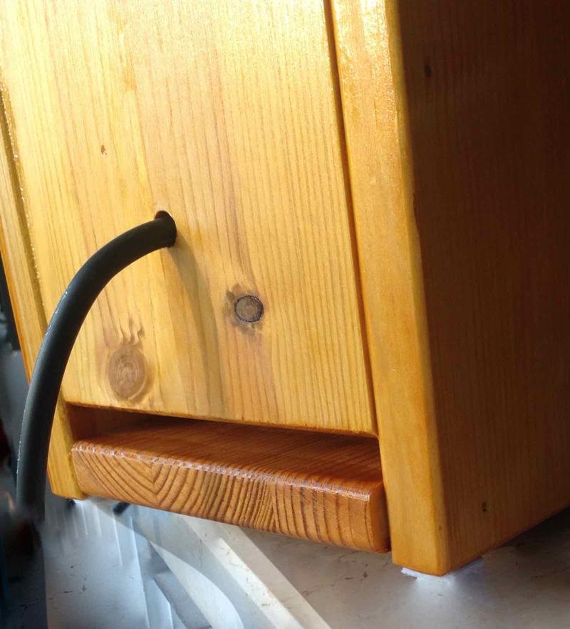

    es gibt ja noch keinen eigenen thread zur box, also mach ich mal einen auf :-)
    ich werde die box bauen, aber ich hab noch ein paar fragen ...
    erstens: kann ich den b100 auf der schallwand nach oben versetzen, am besten so hoch wie möglich? oder beeinflusst das den klang?
    zweitens: es widerstrebt mir, das bassreflexrohr zu kaufen ... natürlich könnte man so ein kleines ding ja einfach aus pappe zusammenkleben (aber das wäre ja nicht high end, das würde bestimmt pappig klingen :-)))
    meine idee: man könnte den kanal doch, so wie sonst auch üblich, aus holz bauen. und, weil der doch so kurz ist ... wenn man die länge auf genau 18 mm berechnen würde (ich baue aus 18 mm fichte/tanne), bräuchte man nur die rückwand nicht ganz bis zum boden reichen lasssen, sondern einen schlitz freilassen. ich kann sowas aber nicht berechnen ... :-( daher meine frage: wenn die bassreflexöffnung 128 mm breit (breite der rückwand) und 18 mm tief ist (dicke der rückwand), wie hoch muss sie dann sein, um die richtige abstimmung zu erzielen?
    falls das mit den 18 mm nicht hinhauen sollte, ist es aber ja auch kein problem, da noch ein paar millimeter oder zentimeter holz anzuleimen, damit ein richtiger tunnel entsteht.
    vielen dank schonmal im voraus für eure hilfe!

    Wegen 2,58 € ?
    • phil
      • 13.09.2008
      • 340
      nee :-) aber das ding kaufen, auf die richtige länge absägen, loch in box sägen, reinkleben ... ist mehr aufwand als die rückwand einen zentimeter (oder was weiß ich wie viel) kürzer zuzuschneiden. ist null aufwand und damit einfach die elegantere lösung, finde ich ...

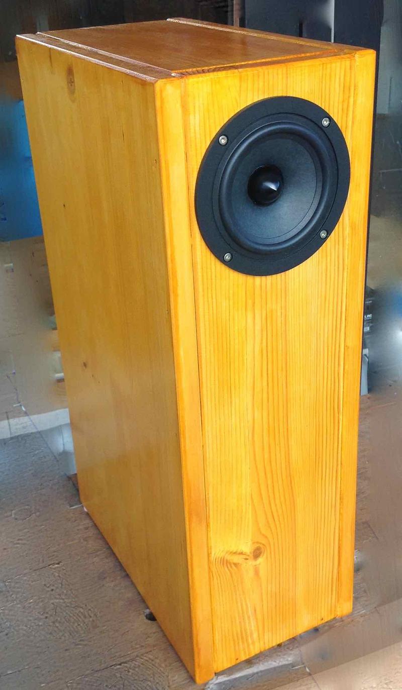

            so, hier meine solo 15!
            man kann den visaton-service nicht genügend loben! sie haben mir nämlich den br-kanal umgerechnet: 1cm hoch, 46 mm lang. das war für mich viel einfacher zu bauen.
            und der klang? erster eindruck: die klingen ja genau wie meine solo 20! und das verstehe ich als sehr großes lob!
              • 3697
              Sieht ja richtig schön aus !
              Hast Du eine Weiche benutzt, bzw. Entzerrung?
              • phil
                • 13.09.2008
                • 340
                danke!
                entzerrung genau nach plan, 2,2 mH und 10 ohm. passt. :-)
