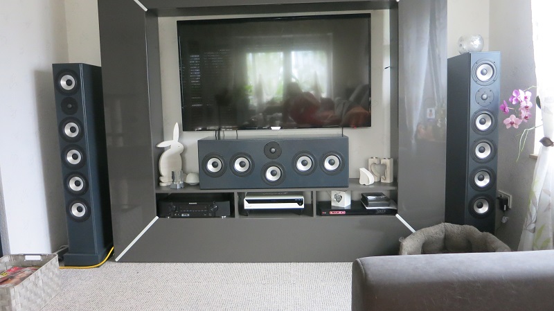

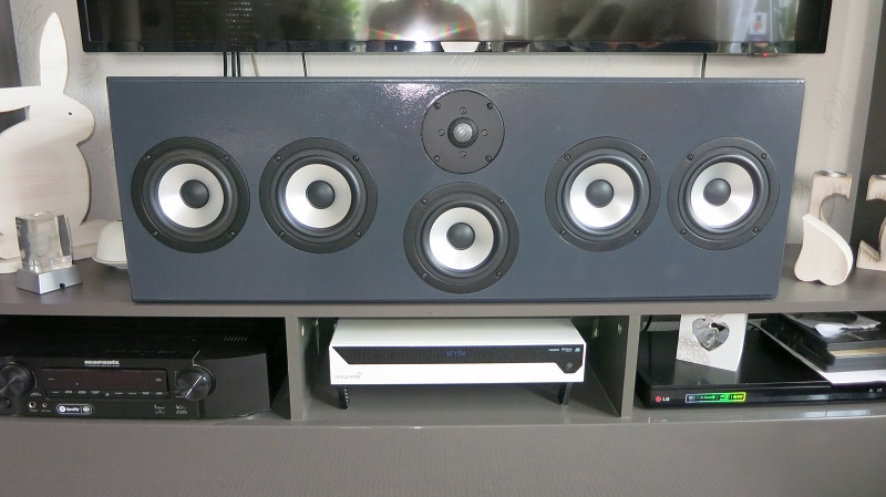

                        Anbei die versprochene Bilder
                        Manfred
                        • El-Machmut
                          • 10.11.2017
                          • 14
                          Schick schick bisschen groß für den Schrank.
                          Michi
                            • 2324
                            Die Leute stellen sich aber auch manchmal ein Zeugs ins Wohnzimmer. Wo bekommt man denn so einen Fernsehdrumherumqader her?
                            • mapesa
                              • 07.11.2017
                              • 103
                              Will ich doch sowieso ändern, warte noch auf ein paar Antworten

                                Mal eine bescheidene Frage,wie bist du denn mit dem Klang dieser
                                Querquintett zufrieden,ist ja in der Tat ein riesen Teil.Hab selber
                                die Quintett aber keinen Center.
