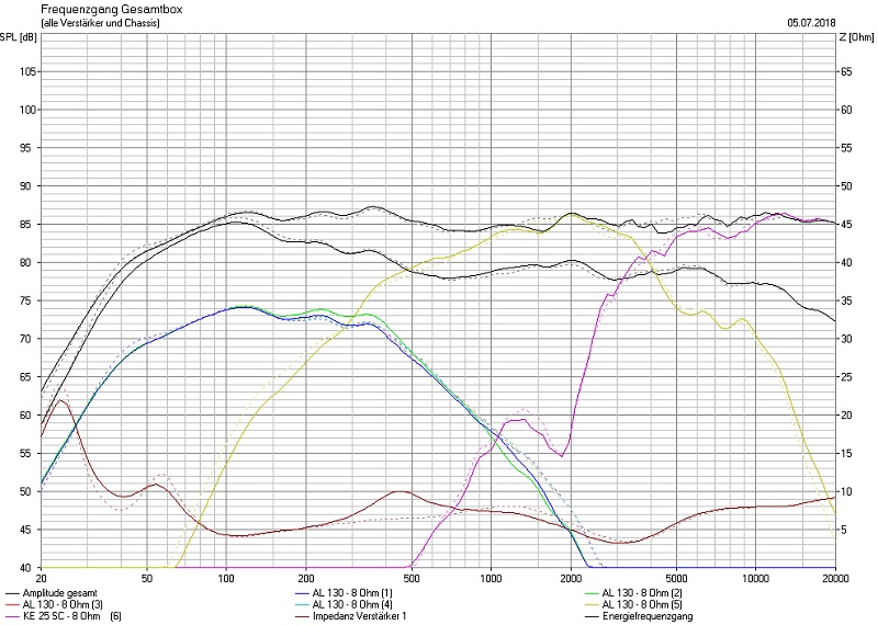

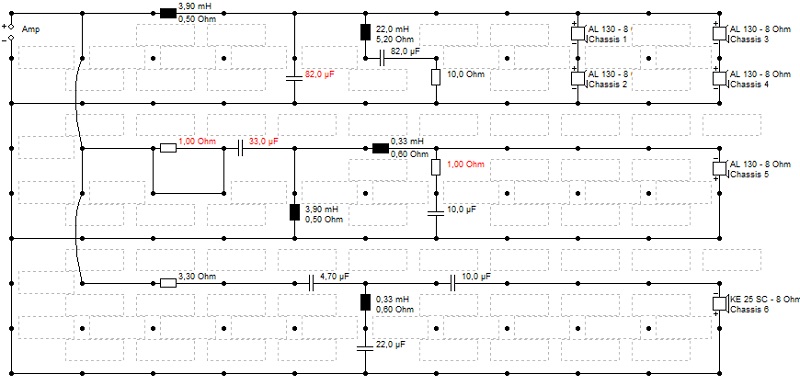

                              • 15.02.2012
                              Moin,
                              ich habe mich nochmal an Boxsim gesetzt und die Weiche für den Center etwas geändert. Als Basis habe ich die original Quintett geladen und dann geschaut wie die Weiche für den Center, mit möglichst geringem Aufwand, an die Standversion anzunähern ist. Änderungen wie folgt:
                              -Parallelkondensator der TT auf 82uF erhöht
                              -Spule TT FC statt LR mit etwas höherem R
                              -Bedämpfung TT Kammer höher
                              -Reihenkondensator Mitteltöner auf 33uF Verkleinert (von Turnspit übernommen)
                              -1Ohm R vor dem 33uF beim MT entfällt
                              -1Ohm dafür in Reihe zum 10uF
                              Mit den Änderungen hast du trotz der anderen, größeren Schallwand des Centers einen sehr ähnlichen Frequnzgang auf Achse und identische "Filterflanken". So würde ich die Centerweiche bauen Den Rest regelt eh die Einmessung.
                              Achja, BR nur wenn der Center nach hinten auch Luft hat, kann sonst schnell dröhnig werden im TV-Board etc...Sonst halt einfach CB bauen oder BR zustopfen.
