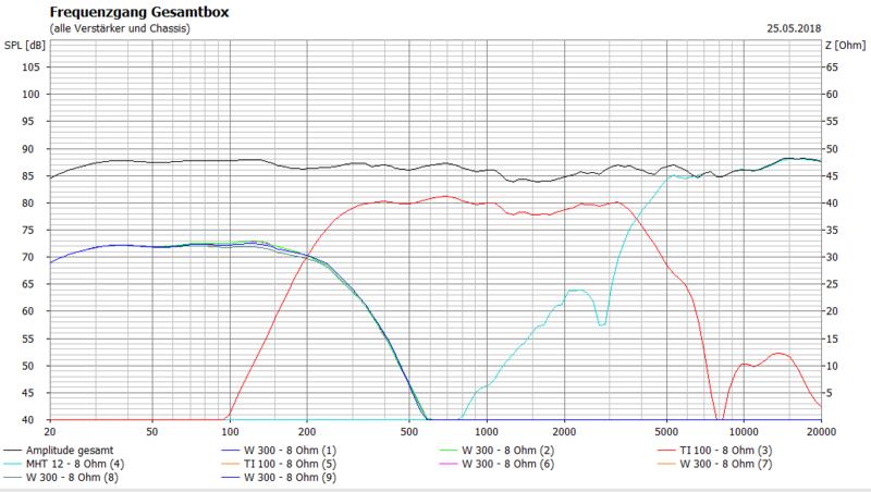

              Danke für das Feedback. Ich habe mich mal an einer Simulation versucht. Die Weiche für den MHT12 und TI100 habe ich aus der Vox geklaut. Der Rest soll aktiv getrennt werden. Ich verstehe das mit dem Abstrahlverhalten nicht. Wie wirkt sich das aus? Und wo kann ich das in der Simulation sehen?
                • 9204
                ich verstehe gerade die vielen w300 nicht, erstens hat man viel zu viel geld das fenster rausgeschmissen, ohne wirklich maxpegel zu bekommen, und zweitens wird dies eine viel zu große box für das was sie leistet.
                der limitierende faktor bei der box bleibt die mittelhochtonsektion, ... ein w300 in 150 liter BR schafft den maxpegel der mittelhochtonsektion, und man hat noch die hälfte an volumen gespart, ... gibt man klein wenig mehr geld aus würde sich ein w300s oder sogar ein tiw300 eignen und man kann sogar auf 80 beim w300s oder sogar 45 liter beim tiw300 reduzieren bei gleichem tiefgang und maxpegel

                  mein Gedankengang war folgender:
                  1.
                  6x W300 kosten 330€
                  1x TIW300 kostet 240€
                  Ok, es kommt noch etwas mehr für Holz und Verstärkerleistung dazu. Trotzdem sind die Kosten recht überschaubar.
                  2.
                  6x W300 schaffen bei 20Hz 105dB. Genau den selbe Pegel wie die Mitteltonsektion. Sobald ich BR baue, komme ich ja nicht so tief.
                  3.
                  Platz spielt keine Rolle, da ich in die Höhe baue. Der Platz wäre auch durch den TIW300 weg.
                  Mir geht es nur darum ob das ganze dann so klingen kann wie es aussieht.
                  Wenn mir jetzt gesagt wird, dass zwei Aria MHT + 2 TIW300 in BR genau so gut/besser klingen, dann werde ich das glauben und die Idee verwerfen, da ich weiß dass hier einige mit deutlich mehr Erfahrung sitzen. Wenn es einfach nur darum geht, dass das Ganze einen höheren Aufwand bedeutet, aber etwas Mehrwert, dann bau ich es trotzdem.

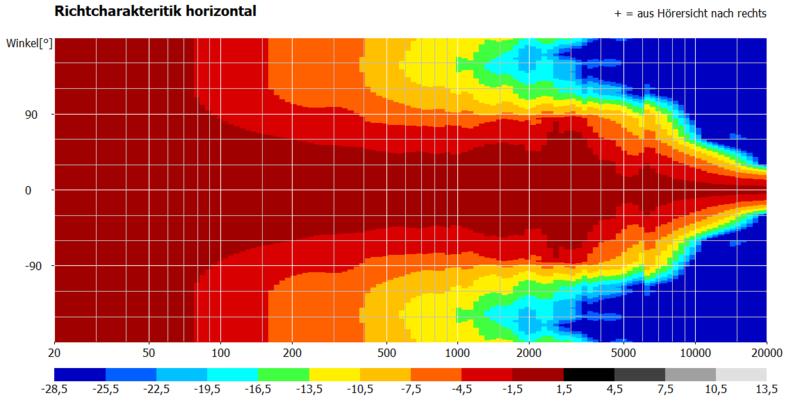

                          Bau es doch einfach mal auf und Messe. Wegen Energiefrequenzgang, wenn du nach links und rechts misst sollte der Frequenzgang möglichst weiterhin linear verlaufend abfallen, nicht eine Berg und Talfahrt werden. Mit Berg und Talfahrt klingt es dann ständig anders wenn du dich vor den Lautsprechern bewegst. Auf Achse linearisieren ist einfach, das es auch unter Winkel nach links und rechts linear bleibt ist die Kunst und kostet Zeit. Vertikal, nach oben und unten Messen würde ich an deiner Stelle gar nicht, die TI's sind zu weit auseinander und laufen (mit dem MHT12 im Verbund zwangsweise) viel zu hoch, das wird nie gut aussehen. Probier es einfach und schau was rauskommt.

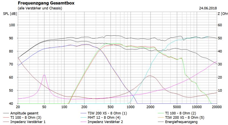

                            Nachdem ich hier relativ viel Blödsinn geschrieben habe, habe ich mir nochmal gedanken gemacht und ein paar Grundlagen gelesen. Eine meiner Erkenntnisse ist, dass Heimkino ungleich Musik hören ist. Dashalb kann ich hier wohl von meinen übertriebenen Bassvorstellungen Abstand nehmen. Dann habe ich mir von meinem Vater noch zeigen lassen, was er unter "richtig laut" versteht und habe den Lautsprecher nochmal verkleinert.
                            Die zweiter Erkenntnis war, dass ich mich für die Kritik bedanken muss. Sonst hätte ich das Monster nachher noch gebaut.
                            Nun zu meinem neuen Plan:
                            Die Weiche für den MHT und die beiden TI100 sind von der "Topas Signature Evo 07" kopiert, weshalb ich den Boxsimfile auch nicht hochladen kann.
                            Die beiden TIW200 arbeiten in einem 40 Liter Volumen (ab dem oberem TIW bis in den Fuß) und bekommen einen seperaten Verstärker. Ich hatte aufgrund eines Komentares hier überlegt Bassreflex zu bauen, damit ich CB und Bassreflex gegeneinander testen kann. Wenn ich das in Boxsim richtig verstehe, brauche ich für BR mit 2x TIW200 etwa 120 Liter, was leider die Optik zerstören würde. Also wird es CB.
                            Die Schallwand ist aufgrund der Form leider nicht möglich zu simulieren, aber so sieht die Basis aus und für alles andere gibt es die DSP. Das Sonogram ist also nur Beiwerk, da es so schön aussieht.
