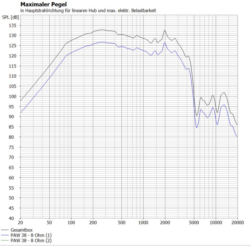

            Ich glaube du hast Recht, ich habe gerade das Boxsim-File gefunden.
            Damit kann man ja schon töten.

                        So etwas lass ich mir doch nicht zweimal sagen. Meine Idee zu dieser Gelegenheit. Ich bau zwei "Regallautsprecher".
                        Folgendes habe ich bereits hier:
                        2x MHT
                        4x TI100
                        2x W300
                        Für den Preis von 10 W300 kaufen sich manche Leute einen Subwoofer. Also wenn man den Platz für so etwas hat waurm nicht? Nach der Simulation sollte ich 20Hz-20000kHz mit 105dB schaffen. Die W300 bekommen jeweils 40 Liter Netto.
