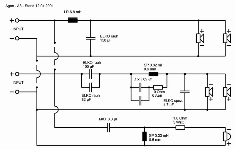

      Visaton Techik konnte helfen....
      Die jetzt verbaute Weiche ist zwar nicht die Orginale .... aber die Werte stimmen mit denen, der orginal Beweichung überein !
      Komischer weise ist die in der Stereoplay 4/2000 abgebildete Weiche eine noch ganz andere.... ???

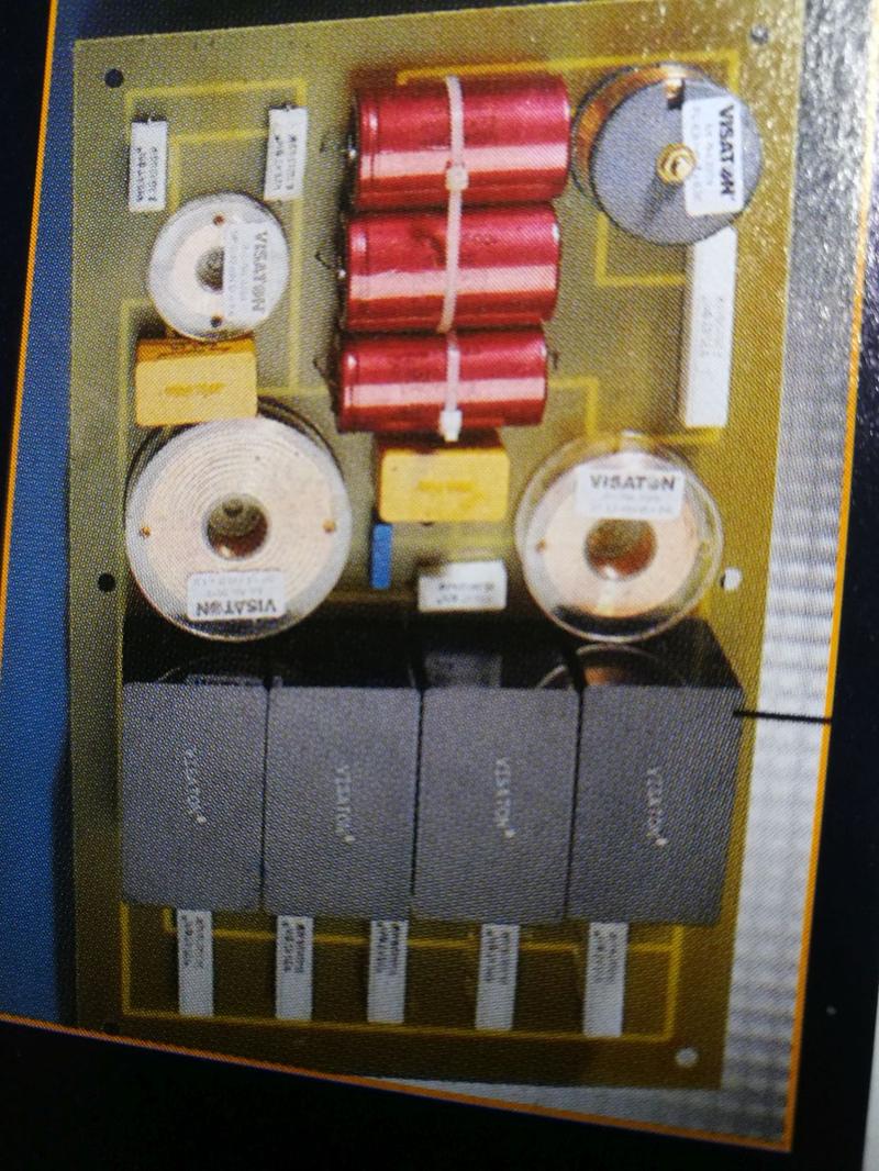

        Hier noch die Bilder von der Angeblichen zweiteiligen Weiche :
        Bischen arg viel Teile drauf verbaut.... 7 Spulen ....Ob das Propaganda Bilder sind ?

          Leider sind die original Weichen der A6 nicht so aufgebaut wie die Zeichnung von der A8 (#3) vorgibt .... sind ja auch andere Tieftöner verbaut ...

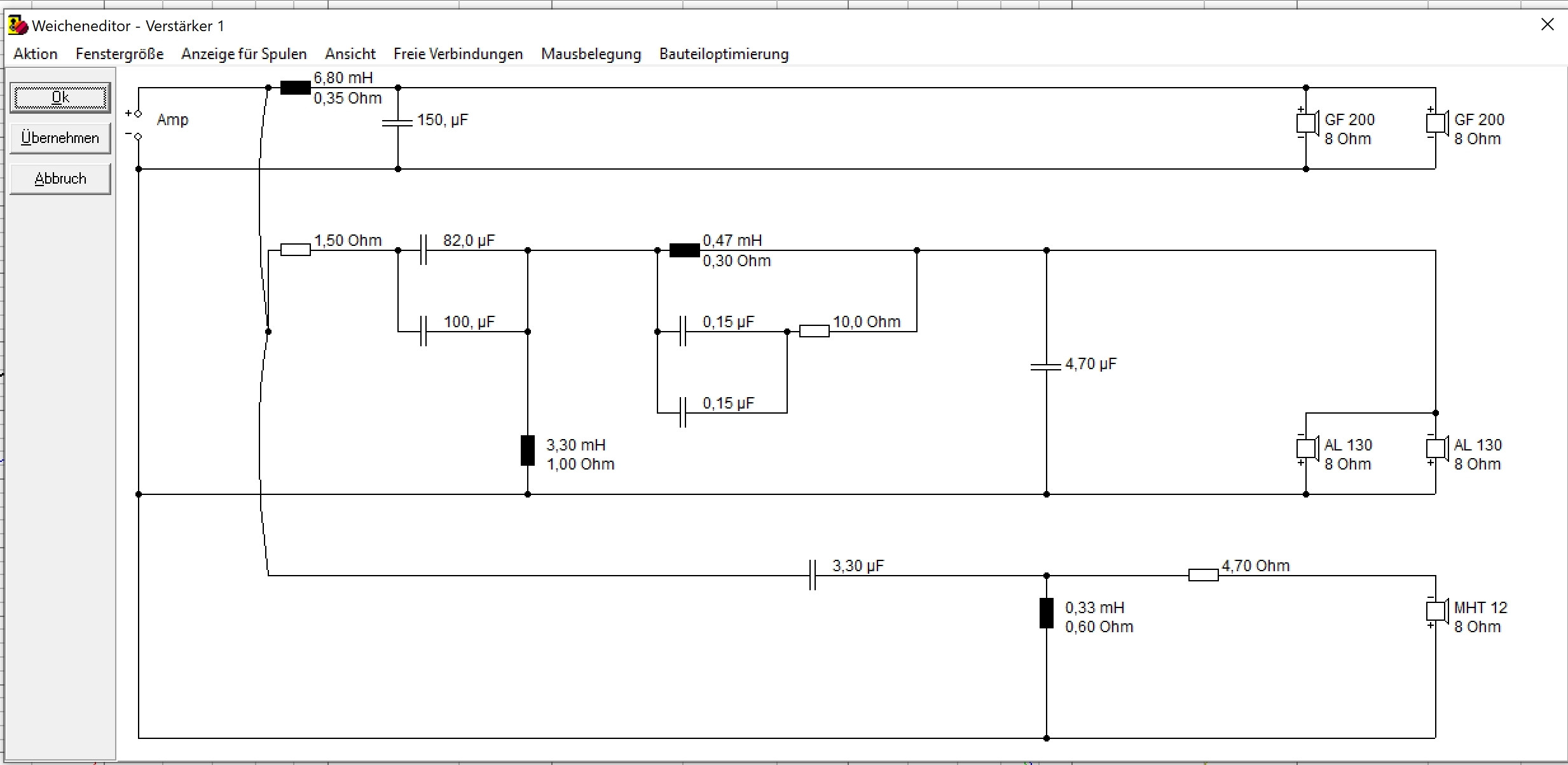

          Tiefton und Hochton stimmen mit den vorliegenden Weichen überein .... im Mittelton ist bei den A6 Weichen noch eine 3,3mH Spule und ein 1,5Ohm Widerstand verbaut ... den Wegfall des 1,5 ers kann ich mir ja noch durch den etwas höheren Pegel der GF200 in der TML erklären .... aber den weg lass der Spule ??? Einfacher Filter erster Ordnung als Hochpass bei der A8 ...und bei der A6 an gleicher Stelle einer zweiter Ordnung ???
          Wie dem auch sei.... Die Elkos sind ja doch schon ein paar Jährchen alt und würde diese auch gerne erneuern ...wo sich mir die Frage stellt ob eine grundlegende Überarbeitung der Weiche nicht evtl eine deutliche Verbesserung herbeiführen würde...
          Hab auch schon was mit Boxsim gespielt ( mit den rudimentären Fähigkeiten die ich bei dem Programm habe : -) )
          Leider kommt dabei nicht viel brauchbares raus ... es scheitert schon am Problem der zwei GF 200 in der TML ...wie Simulieren ich so was ....Eine brauchbare Volumenangabe der HT/MT Kammer kann ich auch nicht findem im Netz .... Hmmm ....
          Wenn jemand hier eine gute Idee hat würde ich mich freuen wenn ich die Lautsprecher wieder in Betrieb nehmen könnte ... zum rumstehen sind sie zu schade ...
          Im Anhang ein Weichen-plan von der A6 Weiche aus Boxsim mit den besagten Änderungen ( nicht irritieren lassen habe da noch die GF 200 aus der A8 drin )
          Danke schon im Voraus ...
          Gruß Der Guido

              ...Also das HT/MT Abteil hat nur ca 4 Liter.
              Die TL hat eine läge von ca 245cm ( mitte Linie ).
              Im Anhang einmal die Datei mit der normalen A8 Weiche .... und einmal mit der A6 Weiche in der A8.
              Bei beiden habe ich die GF 200 mit je 80 litern als CB eingetragen ( Überschlägig gerechnet hat das TML Abteil wenn man es verschliest ca 160ltr ).
              Denke das die Trenfrequenz zwischen HT und MT nicht so ganz gut ist bei nur 2,7 KHz... ist das nicht Körperverletzung für den MHT 12 ?
              Gruß Der Guido
              Der Guido
                • 11167
                ich schreibe es mal diplomatisch, ... die Abstimmungen sind "nicht zu gebrauchen". An der einen oder anderen Stelle habe ich korrigierend eingegriffen. Die Boxenbreite scheinte auch nicht zu stimmen, ich habe leicht breiter gemacht. TML kann man ähnlich wie BR simulieren, ich tippe dass ich so beim Reiter Maxpegel deutlich besser liege als CB. Alles liegt an der Bass-Spule, ich habe eine Kernspule verwendet! die hat rund 2 Ohm und drückt das alles etwas besser runter. Die obere Trennung ist von der Abstrahlung her eine Katastrophe, ... der MHT und die AL130 passen in diesem Bezug nicht zusammen, ... Da würde sich eine tiefere Trennung und die KE25 im Waveguide anbieten. Ich habe aber trotzdem eine gute Abstimmung gefunden, die auch funktionieren wird.

                    Bei den optionen Gemeinsames Gehäuse hat sich beim Chassis 1 im untersten Feld ein wert gezeit ... ( 6,E-15 ).
