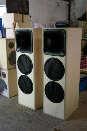

                • 11031
                die gleichen Fragen stellte ich mir vor Jahren auch, folgendes Ergebnis ist entstanden, angehängtes Bild ... aus den tiw300 wurden tl10b50 und aus der Mittelhochtonsektion wurde ein CD-Horn von 18S mit dazugehörigem 1.5 zoll Neo-Treiber.
                Und es klang richtig geil, aber, die Box war PA-typisch im Bass abgestimmt, was bedeutet dass wenig Infraschall der Box zu entlocken war, die Abstimmung war bei rund 50 Hz. Die TIW300 kann man im gleich großen Gehäuse sehr viel tiefer abstimmen, ... Fazit, nimm die beiden TIW300 pro Seite dann erspart man sich einen Subwoofer.
                Die Mittelhochtonsektion geht heute sicher moderner, aber dann hat die Box nicht mehr das Gesicht der Monitor, möchtest du dies?
                wenn man was dran ändern wollte dann könnte man die Gehäuse drunter vielleicht als normale Kiste bauen, aber auch dann verlieren die Boxen an Charakter, ... Fazit, baue die Originalen Monitore, ...

                    • 11031
                    Hallo Martin.
                    Als ich deinen ersten Post gelesen hatte erkannte ich genau die Problematik von vor Jahren. Auch ich bin dem Weg des doppelten 10ers gegangen. Bild hatte ich angehängt. Dies beweist dass es funktioniert. Dies hattest du als Rückmeldung auch schon erhalten.
                    Bau deine Monitore mit Doppel 10er. Es wird funktionieren.
                    Wir denken halt schon weiter. Du wirst nach dem Bau fragen ob es auch besser geht. Dann werde ich hier wieder antworten.
