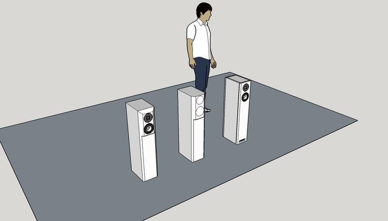

    Hallo alle zusammen,
    Ich bin neu in diesem Forum und ich habe vorher keine Lautsprecher nach meinem eigenen Design gebaut. Hab jetzt ein Design mit BoxSim gemacht und das sieht gut aus (denke ich). Darf ich ein gutes Ergebnis erwarten? Möglicherweise mit einigen Anpassungen des Filters, wenn der Lautsprecher eingebaut ist?
    Liebe zu hören, wenn jemand irgendwelche Tipps oder Vorschläge hat.
    Entschuldigung für mein Deutsch. Danke an Google Translate.

    es gibt eine tolle, super durchentwickelte Box, die eine sehr ähnliche Bestückung und ein ähnliches Konzept hat, die Harmony von "Reim".
    Hier folgt der Link.
    http://www.visaton.de/vb/showthread.php?t=16751

      Hallo MvZ,
      bei deiner Weiche ist die Impedanz zu niedrig (2Ohm) und es werden sehr viele Bauteile eingesetzt
      Gruß Nils

        Hallo MvZ,
        nutze den Plan des bauvorschlags
        "Classic 200" - http://www.visaton.de/de/produkte/hi...0/bauanleitung
        und ersetze den AL 200 - http://www.visaton.de/de/produkte/ch...r/al-200-8-ohm
        eben durch AL 170 - http://www.visaton.de/de/produkte/ch...r/al-170-8-ohm
        was soweit ich erahnen kann recht gut funktionieren sollte
        (beide 88 dB schwer)
        der Al170 kommt in 30 Liter sogar gleich tief wie der AL 200
        Hoffe es hilft weiter, als Idee
        Ich seh gerade du willst Zweiwege plus Bandpass,
        dann schau auch mal die Cache an.
        Hier ist der gewünschte AL170 absolut sauberst von pulsar99
        in einem Bandpass eingesetzt: - http://www.visaton.de/vb/showthread.php?t=29860

          Das ganze etwas hochohmiger, und etwas weniger Bauteile . Einige Widerstände waren etwas sehr ungünstig angebracht.
