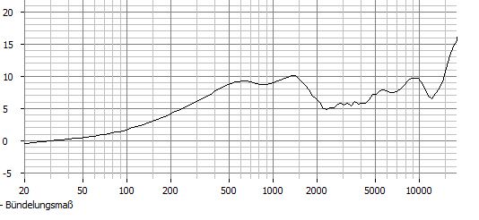

      Ich habe die Simulation mal herausgesucht
        • 28847
        Das kannst du nicht machen, einen TT so weit von dem HT entfernt zu montieren. Übrigens stimmt die Simu auch sonst nicht. Chassisdaten waren nicht zutreffend. Bündelung und Sonogramm sagen: nicht gut.

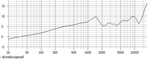

          Hallo Jürgen, habe nur das alte Boxsim, lass uns doch mal eine D'appolitanordnung simulieren mit den neuen Daten?Bin davon überzeugt dass es klappt, ich hatte eine Monacor Tripleplay in D'appolit, die hatte leider eine Senke im MT, aber den Al170 unter 2000Hz trennen reduziert den Klirr und der G25 im Wg funktioniert bei ca. 1600Hz sehr gut. Schallwand sollten wir auch schmaler ausführen.Gruß

            Taugt auch nix, habe es mit dem neuen gemacht.
            Die 1.Simu mit weitem Abstant tt
              • 28847
              Deine 1. Planung
              Dappo
              Die Al 170 sind schlichtweg zu groß.

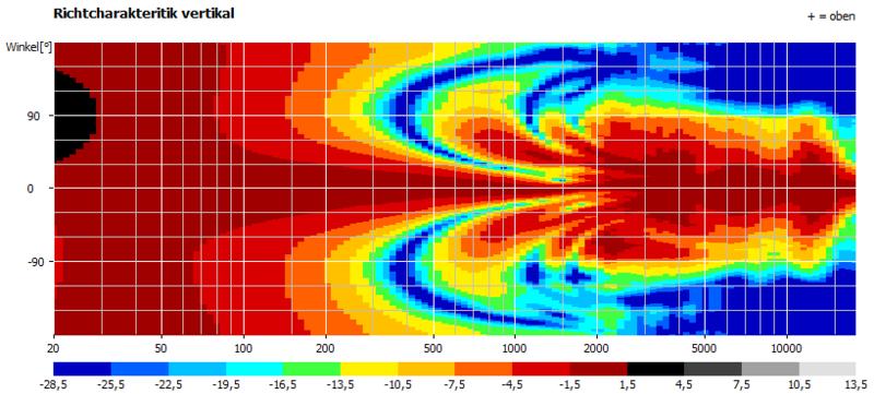

                  Und zur Ergänzung:
                  Katja wurde mit Boxsim entworfen, gebaut, angehört, 1 Widerstand getauscht und fertig war eine Box, die auf Anhieb gefiel (nicht nur mir).
                  Concorde 3 wurde ebenso entworfen, gebaut und im Laufe von 3 Jahren mühsam so abgestimmt, dass es gefiel.
                  Warum Dappo so schwierig ist?
                  ".......der lineare Frequenzgang ist für mich unerträglich, das war auch bei der Mk3 in allen Varianten so.
                  Ich habe eine Theorie, woher das bei D'Appo so ist:
                  Jede (unechte ) D'Appo-Box strahlt vertikal zu wenig Energie im Bereich 200-3000 Hz in den Raum. Hier schön zu sehen in der Darstellung Abstrahlung unter Winkel (ist die Mk 3, da das WG nicht richtig simuliert werden kann).
                  Die rote Linie stellt in etwa den Mittewert der Winkel 0-90 Grad dar. Oben horizonte Abstrahlung, unten vertikal. In der Horizontalen ist zu sehen, dass der Hochton zu viel Energie in den Raum abstrahlt, vertikal fehlt Mittelton. Durch das WG wird die Übertonung in der Horizontalen verhindert, so dass die vertikale Abstrahlung den Klangeindruck zur Hälfte (?) prägt.
                  Da der diffuse Schall deutlich bei Höreindruck überwiegt, erscheint der LS zu hell. Daher müsste dieser Bereich angehoben werden oder (einfacher) man senkt den Hochton ab. Dass der Bass dann auch zu laut ist, scheint nicht zu stören, weil nach Untersuchungen non F.E.Toole die ideale Kurve am Hörplatz so aussieht:
                  Wie stark die Höhensenkung sein muss ist abhängig vom Abstrahlverhalten des LS, der Raumakustik und der Hörposition. Das muss erprobt werden und ist langwierig, aber mit aktiven Filtern viel einfacher als passiv. Macht man diese Anpassung nicht, haben die Kritiker von D'appo Recht, dass es "falsch" klingt. Auch D'appo ist nicht perfekt, aber mit dieser Höhensenkung überwiegen die Vorteile.
                  Bei den beiden anderen klassischen 3-Wegern hatte ich simuliert, gebaut, gehört und die waren gut. Nur minimale Änderungen zB. Pegelanpassung Mittel-Hochton waren nötig. Also viel problemloser als die Concorde. Auch daher bin ich von der o.g. Theorie überzeugt...."
