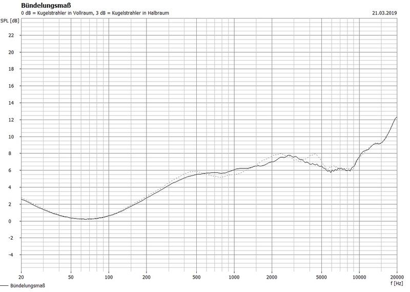

                ich bin neu hier, aber diese Idee hat mich gepackt.
                Ich habe die Baby Solitude mal mit vier W130X und einem B100 versucht zu simulieren.
                Das ist dabei herausgekommen. Die Schaltung vom B100 hab ich hier http://www.visaton.de/vb/showthread.php?t=30091 übernommen und die Werte angepasst.
                (Ich weis der Beitrag ist schon älter, aber vlt. schreibt ja hier noch jemand etwas dazu.)
                  • 27584
                  Im Prinzip ok, aber Bass kann die nicht und ich würde den BB höher setzen, auf Ohrhöhe, weil der sehr gerichtet strahlt. Für meinen Geschmack keine erstrebenswerte Box.
                  BR wäre hier wohl geeigneter, schalte noch einen Saugkreis parallel zu den TT mit 15 mH, 220 µF und insgesamt 12 Ohm.
                  Zuletzt geändert von walwal; 21.03.2019, 10:32.

                        Hallo ,
                        falls die Box optisch gut gefällt und es auf den Bass nicht so ankommt , würde ich den B100 ganz nach oben setzen und dazu die Fasen in dem Bereich min. auf 2cm machen ! Dadurch wird die Abstrahlung deutlich besser ! Für manche Mietwohnungen finde ich das ganz gut ! Soll es doch mehr Bass sein , kann man ja noch einen oder zwei Sub dazustellen .
                        LG René

                            • 15.02.2012
                            @Bruns: sieht schon richtig gut aus! Auch relativ simple Weiche, gefällt mir gut!
                            Hab mal noch leichte Änderungen vorgenommen:
                            -G20 ganz nach oben
                            -Widerstand auf 3,3Ohm erhöht vorm B100
                            -kleine Werteänderungen an Kondensatoren
                            -je W130X nur noch 8,5l und Gehäusetiefe auf 25cm verkleinert.
                            Wenn man die Box kompakt halten möchte reicht das Volumen noch völlig.
                            Insgesammt ergibt das einen noch lineareren Frequenzgang und gleichmäßigeres Bündelungsverhalten.
                            Gruß Nils

                            • Sv.n.K
                              • 26.09.2017
                              • 334
                              Nils, der W130X hat ab ~400Hz hörbare Verzerrungen (damit meine ich nicht den Klirr der durch die Resonanz Magnet <-> Korb <-> Gehäuse entsteht). Man sollte in betracht ziehen, ihn tiefer oder steiler zu trennen.
