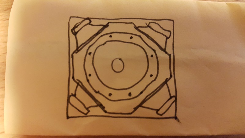

    Hallo Forum,
    die Idee ist 4 ws25e im Quadrat, mit dem Magnet nach außen anzuordnen. Mit einer Rückwand wäre es die vordere Kammer.
    Wenn man die ws25e dicht zusammen baut entspricht das ziemlich genau der doppelten Austrittsfläche, der vorderen Kammern, der PETIT ORGUE.
    Den "Würfel" mit entsprechenden Fasen versehen um/und ein weiteres Quadrat, 45° versetzt aufzuschieben/leimen etc. zu können.
    Die 4 Dreiecke vorne verschlossen, entspricht dann auch ziemlich genau der doppelten Austrittfläche, der hinteren Kammer, der PETIT ORGUE.
    Kann man das so machen mit der einfachen Verdoppelung, oder haut das nicht hin?

    Geile Idee Klaus! Mach mal!
    Ob bzw wie weit sich das dann wie ein Ripol verhält, sprich die Resonanfrequenz abgesenkt wird, muss getestet werden. Ich könnte mir aber durchaus vorstellen, dass es gar nicht so weit weg sein wird, wenn Kammerquerschnitte und -längen vergleichbar sind und die schwingende Luft durch die Enge gut angekoppelt wird.
    Warum ist da der Marius nicht schon längst drauf gekommen? Das schreit doch förmlich nach einem B200 in der Mitte!
    Gruß, Martin

        Der Marius versteht das konzept hier gar nicht:-)
        kann man da mal eine Zeichnung von sehen?
        @Martin. Ich hab die letztens mal eine Email @web.de geschrieben, hattest du bisher keine Zeit zu anzworten oder ist die Adresse nicht mehr aktuel.Dein Postfach ist auch voll. schade
          • 5974
          Eine Zeichnung wwürde ich auch gerne sehen.
          Die Idee klingt jedenfalls schon mal gut.
            So in etwa. Oder Klaus?
            Ich konnte mir nicht verkneifen, gleich einen dicken Breitbänder in die Mitte zu packen...
            Aber Du willst es ja nur als Subwoofer. Da ist es mehr eine Designfrage. Weil rein vom Volumenbedarf ist die Konstruktion dem klassischen Ripol tendenziell leicht unterlegen.

              Ja Martin, genau so.
              Die Lautsprecher von innen. Nur die müssen versenkt werden, damit die vier Schallwände zusammen günstigstenfalls ein Quadrat von dem kleinsten Durchmesser des ws25e (2,45dm * 2,45dm = 6,0025).
              Dies entspricht dem doppeltem vorderen Kammerquerschnitt der Petit Orgue von 5,98 Quadratdezimeter.
              Der B200 würde dann durch die vordere Kammer strahlen, weil dieses Quadrat die größere Öffnung nach vorne ist.

                Zitat von Klaus04 Beitrag anzeigen
                Der B200 würde aber dann nach hinten strahlen, weil diese die größere Öffnung ist,
                das verstehe ich jetzt nicht! Der B200 kommt doch in ein geschlossenes Volumen .
                Und das rückwärtige Volumen für die Bässe scheint mir vielzu groß ( wenns Ripol ähnlich werden soll) ...

                  @Peter "....Der B200 kommt doch in ein geschlossenes Volumen"
                  Das habe ich garnicht bedacht.
                  Nach vorne bleibt dieses Quadrat offen, weil dies die größere/vordere Öffnung ist.
                  Und nach hinten, dass müsste passen.
