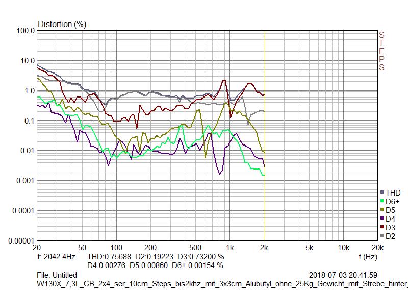

    Blechdicke Korb W130S 1mm
    Blechdicke Korb W130X 0,7-0,8mm
    Wäre schön wenn das wer verifizieren könnte
    Der W130S ist zudem in der Form noch verstärkt. Warum das beim W130X nicht so ist, ist mir unverständlich.
      • 28359
      Versuche doch mal, den Magnet abzustützen, also eine Strebe von der gegenüber liegenden Wand mit Butyl als Zwischenlage.
      http://www.visaton.de/vb/showpost.ph...9&postcount=20 ff
      und
      http://www.visaton.de/vb/showpost.ph...&postcount=527
        • 2348
        Es kann eine geschicke Strategie sein, bei einem Subwoofer-Chassis die Korb- Eigenfrequenz gezielt nach oben jenseits des Arbeitsbereichs zu schieben - oder die Werkzeuge für den Korb waren einfach billiger ...
        • „Q“
          • 16.07.2017
          • 863
          Zustimmung. Und eine Kostenfrage noch dazu. ja
          Und danke Walwal für den Tipp. Stimmt so kann man das doch machen. Hab das jetzt sofort mal umgesetzt.

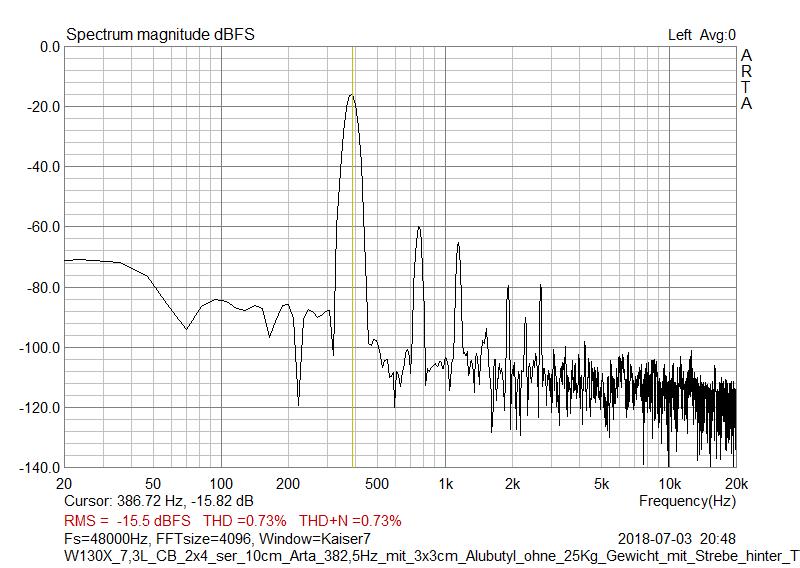

          Neue Messung mit Stütze hinter W130X:
          EDIT: Ok, neue Messung. Jetzt auch genau mit 3V eingestellt. Es hört sich auch viel besser an.
          Gerade mal On&On drüber gehört. Ja da geht was. Die Walwal´sche Strebe bringt´s
          Zuletzt geändert von „Q“; 03.07.2018, 20:54.

            Das kann ich bestätigen (beide Messungen entkoppelt vom Boden bei 3Vrms; um die Nachbarn zu schonen, habe ich die zweite Messung nach 500Hz abgebrochen):

                    nur noch kurz die "Fraggle-Messung" reingeschoben. Impedanzmessung vergleich mit und ohne Steg. Türkise ohne Steg, schwarz mit Steg. Die türkise Vergleichsmessung ist aus Post 328.
                    Ich würde sagen es stimmt. Die Resonanz ist jetzt verschoben.
