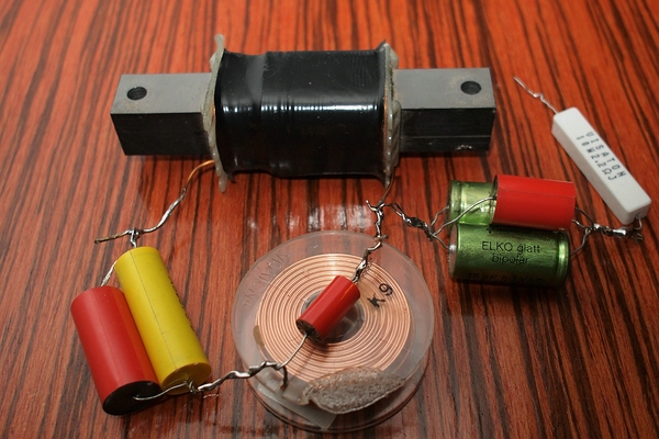

      5.2 TMT-Zweig
      Das schaut lustig aus. Als erstes kommt ein 2,2 Ohm Widerstand. Dann ein 33 uF Kondensator. Weil ich keinen hatte habe ich mir einen aus zwei 15 uF und einem 2,7 uF Kondensator gebastelt.
      Die 3,3 mH I-Kern-Spule ist total überdimensoniert, war aber gerade da. Und nein, dass ist kein Geiz, das ist Improvisation oder wenn überhaupt Calvinistische Enthaltsamkeit. Alternativ geht auch eine kostengünstige Rollenkernspule von Intertechnik oder Visaton oder Jantzen. Wichtig ist eigentlich nur, dass das Teil irgendwo zwischen 0,2 und 0,3 Ohm liegt.
      Das angekockelte Etwas ist eine 1,0 mH Spule. Das Rote darüber ist ein 0,33 uF Kondensator. Alternativ gingen auch drei 1 uF in Reihe. Hatte ich aber nicht mehr (s.o.) Das gelb-rote Gedönse ist ein 10 uF Kondensator aus 6,2 uF (aus der Weiche der Teufel Ultima 800) und 3,9 uf. Wie gesagt, das Zeugs war da, der 10er nicht. Pech gehabt! Ich habe leider kein Foto für Dich!

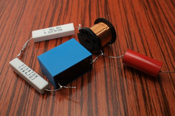

      5.3 HT-Zweig
      3,3 uf (rot), 6,8 uF blau, 0,33 uF Spule und ein Spannungsteiler aus 4,7 Ohm und 15 Ohm. Vollkommen unspektakulär.
      Die Zweige entsprechen 1:1 der Simu. Die widerum ist recht nahe an der Through - und die hat recht ordentlich funktioniert.

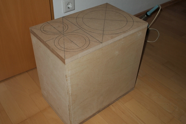

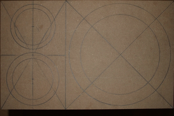

        6. Gehäuse und Furnier
        6.1 Schallwand
        Wirklich viel Platz für Fasen ist da nicht mehr ... :denk::dont_know:
        6.3 Gehäusedimension
        Noch so gerade kompakt, aber so ganz gerade

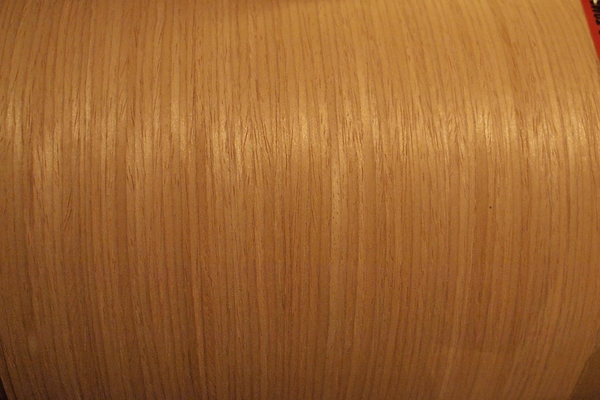

        6.3 Furnier
        Kommt irgendwie nicht so rüber. Mal gucken, ob es es die Tage nicht doch noch besser hinbekomme. Das Furnier ist eigentlich heller und diesen Hauch von Buche hat es auch nicht.
        Zur Not wird das in Nussbaum oder Kirsche gebeizt.
