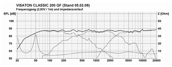

    Meine eher unorthodoxe Idee:
    Ein 65“ TV wird aus einem 95cm hohen Sideboard hochgefahren (bis OK 195cm).
    Ich kaufe den Visaton Classic 200GF Bausatz. Bei diesem sind HT/MT und TT in abgetrennten Gehäuseteilen.
    Den HMT hänge ich li + re vom TV auf 125cm Höhe mit Stereobasis 200cm an die Wand (der rechte hängt sehr nahe an einer Stein-Seitenwand). HMT-Weichenteile, Volumen und Schallwandbreite entsprechen dem Classic 200GF Bausatz.
    Den TT der GF200 verbau ich links und rechts seitlich im unteren Teil meines Sideboards (praktisch unter dem HMT). TT-Weichenteile und Volumen ebenfalls analog 200GF.
    Im Prinzip ist das eine Aria mit zusätzlicher Bassunterstützung pro Kanal.

    Frage: Kann Ich davon ausgehen, dass die Abstimmung ähnlich gut ist, wie wenn ich die Dinger in der Originalbox verbaue bzw. welchen Einfluss haben die nicht mehr nach vorne sondern seitlich gerichteten und anders platzierten TT?

        Laut den Bild strahlen die Bässe seitlich ab, laut dem F-Gang Bild wird die Box aber bei 400 Hz getrennt. Das ist sehr ungünstig, das weiß ich sogar. Dabei ist die Theorie nicht unbedingt meins. Ab jetzt bin ich daher lieber still.

          Da hat dir dein namhafter Visaton-Lieferant ausgesprochenen Mist erzählt. TT und MT/HT räumlich so auseinander zu reißen und die TT noch um 90 Grad zu drehen wird klanglich eine Katastrophe werden.
